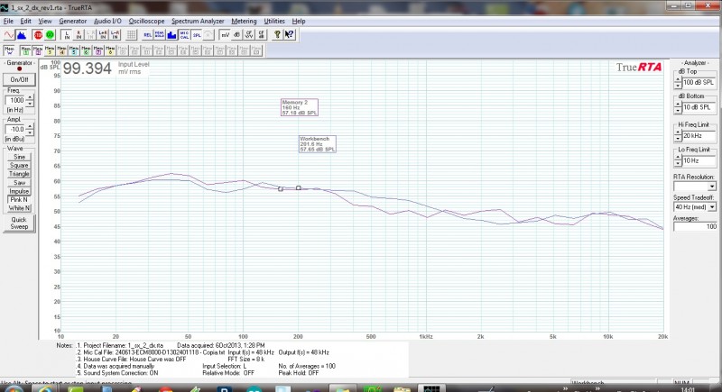

ho reimpostato i tagli , ho provato a sistemare ancora un po' le fasi ( non sapendo come misurarle , ho visto nella zona di incrocio cosa succedeva e le ho regolate di conseguenza) e poi un canale alla volta ( prima il destro poi il sinistro ) sono andato di equalizzatore per spianare la risposta (anche se con il paint usciva più diritta ed era più facile XD XD )... domani vorrei sistemare altre 2 cose (tra cui i woofer ) e abbassare un po' la medioalta che mi sembra un po' troppo alta XD XD
grazie old ... questa macchina è un continuo smontare e rimontare dal 2006 (quando l ho presa XD ) e solo ora sto avendo qualche risultato O_O O_O
suono, il microfono è calibrato (se non mi hanno fatto il pacco XD XD ) perciò penso sia la scheda audio....

Non escludere anche il tweeter proprio ad avere questa caratteristica...dovresti provare a fare una RTA ad un altro tweeter (es. Ls29neo) per vedere che succede , quella definizione mancante sulle altissime un orecchio fino te la sgama subito :) ...cmq rinnovo i complimenti per il risultato raggiunto :) stai andando molto bene
Come fai a misurare la fase al punto di ascolto?

probabile anche siano i tweeter... ( dopo controllo il grafico fornito con i tweeter visto che essendo la versione S hanno il grafico della risposta) ...
la fase vedo se è corretta nel punto di incrocio... se nel punto di incrocio vedo che si crea un buco allora i due altoparlanti non sono in fase... se si colma il vuoto allora sono in fase... ...

Bene, ascolta come vanno le diverse tarature così ti fai una casistica....prova a far calare la risposta di 8-10-db fra 200-10000-hz, il tw non è male....ha un calo di 5-6-db per ottava, a me che piace il tw dolce, lo preferisco rispetto a un tw in salita che in ascolto può diventare fastidioso....cmq per indagare meglio dovresti fare con Arta una risposta all'impulso del tw in asse, forse che è in calo perché fa meno riflessioni rispetto alle altre frequenze....

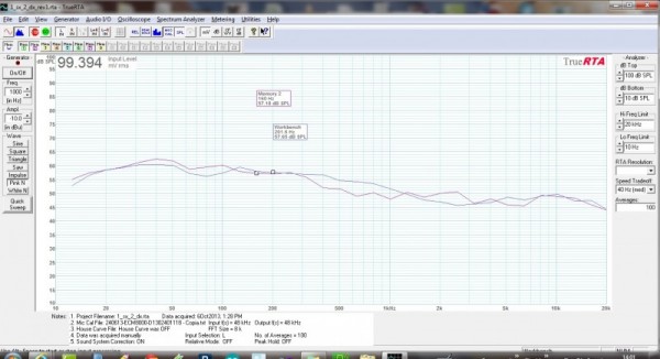

ho trovato il problema in arta... praticamente era il file di calibrazione del microfono :@ :@ :@ :@
i valori erano scritti con la virgola... invece dovevano avere il punto :@

Non riesco a visualizzare la risposta del tweeter come l'hai postata Gigi ma non trarre conclusioni affrettate! Come fai a dire che è proprio la risposta del tweeter?? Dovresti confrontare il grafico in anecoica...se nn misuri l'impulso nn puoi escludere riflessioni maledette ed assorbimenti poco controllati...prova a misurarlo nearfield in asse montato dopodiché allontanati fino a vederne il comportamento...

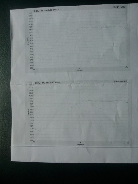

Domani metto anche il grafico allegato ai tweeter .. Se non ho sbagliato a "decifrare" sono i tweeter con una risposta calante all estremo... Domani faccio altre prove.. :)

:hmm: :hmm: :hmm: queste sono le risposte dei tweeter...
