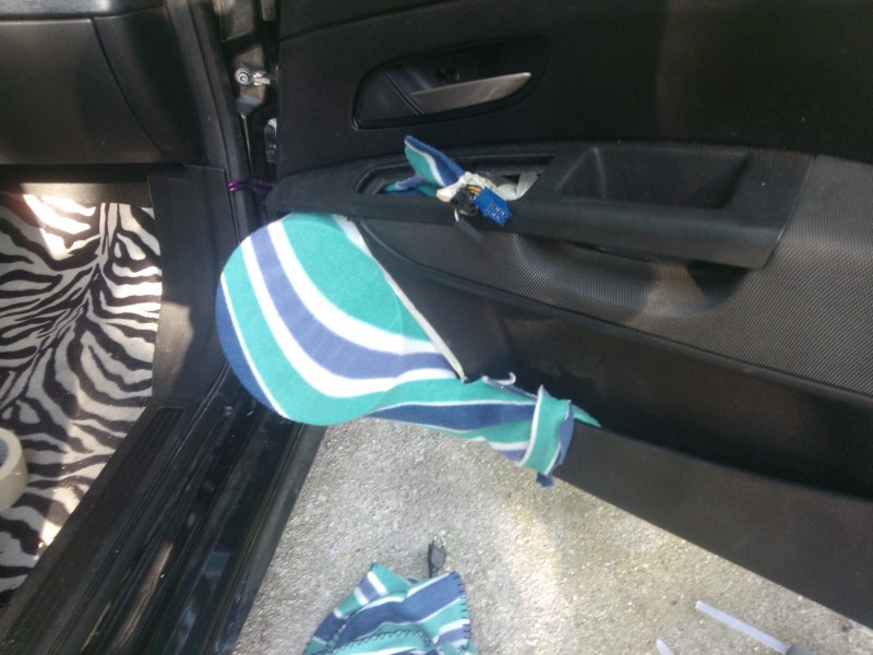

si procede con i lavori... domani la resinatura... stasera non potevo uscire con la macchina che "odorava" di resina... perciò rimando a domani... unica pecca non ho butyflex e non posso rinforzare le pareti di vetroresina :@

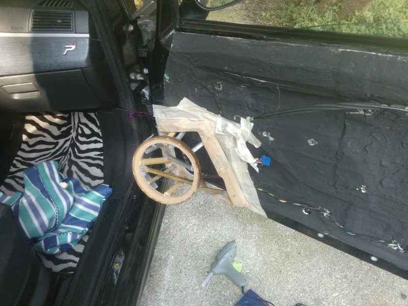

gigi856 ha scritto:si procede con i lavori... domani la resinatura... stasera non potevo uscire con la macchina che "odorava" di resina... perciò rimando a domani... unica pecca non ho butyflex e non posso rinforzare le pareti di vetroresina :@
e qui ti volevo... nella prima foto, hai fissato il legno tutto in portiera, poi nella seconda, si vede il pannello montato con il tessuto pronto ad essere resinato... ma aderente alla cartella... :huh:
quindi, il mio dubbio è? saldi la cartella alla portiera con la vetroresina??? :slow:
non credo giusto?
quindi? come procederai?
mi spiego meglio...
io nella mia, ho fatto i quattro anelli di multistrato ma, contavo di lasciarli sotto il pannello. come? resinando l'anello che tiene il wf alla cartella e avvitandolo poi agli anelli sottostanti, in modo da far fare alla cartella "corpo unico" con la portiera. :)
non ho capito invece tu come intendi procedere... :)
ridere sempre :D
gigi856
Messaggi: 828
Località: Caserta
Re: Grande punto Gigi...
#288
Messaggio da gigi856 »
come dice stefano, mezze misure non ne conosco XD XD XD .. anzi, sono poco inclinate per i miei gusti :D
Suono, purtroppo ho saputo tardi che avevo tempo per fare le tasche, senno iniziavo prima di fare rta...ma se non le facevo ora, non le facevo più :) ..
OLD, il trucco c è ma non si vede ;) sul perimetro delle basi ho fatto dei fori da 6 (10 per base) e i buchi li ho tappati con resina e segatura avanzata dalla lavorazione degli anelli .. perciò la base sarà ancorata alla lamiera con 10 bulloni del 6 XD ... il pyle è fissato tutto sulla base di legno , però nel punto sul pyle verde, dove c è la mollettina, li devo sormontare la cartella di 1 cm per motivi estetici( ma al di sotto sarà comunque resinato alla base di legno)..con la segatura avanzata vado a ricostruire la base nei punti in cui la lamiera non è diritta e ci sono dei vuoti .. :yes:
la cartella è sopra per evitare che il panno di pyle , una volta asciugato, vada ad interferire con la cartella.. perciò resino, monto la cartella nel modo giusto e poi lascio asciugare XD

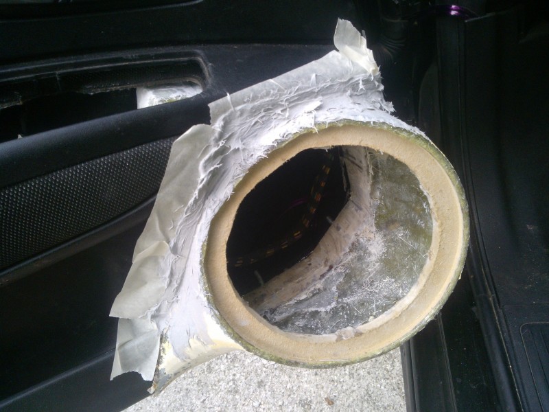

XD XD allora la tasca non è resinata sulle plastiche ma sulla base di legno.... perciò potrei girare anche senza le plastiche dello sportello che la tasca è una cosa a se stante... poi con lo stucco di vetroresina 0 resina/legno, lo spalmo sulla tasca, gli metto il pannello e gli rifinisco i punti di contatto tasca / pannello ;) domani ti metto una foto della tasca smontata.. :).. la parte in basso che sormonta il pannello è cosi perché alcuni punti li uso per mantenere il pannello schiacciato allo sportello :)

raccordo tasca/ portiera :) ora viene la parte più brutta.. :@ scartavetrare lo stucco :onfire: X_X
