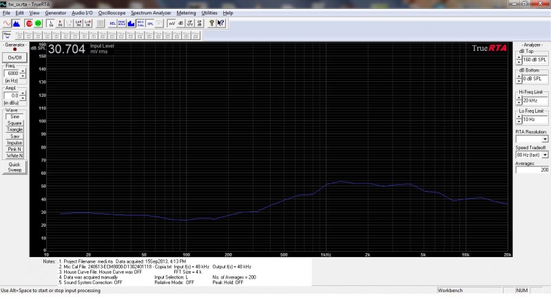

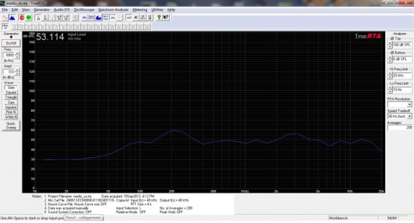

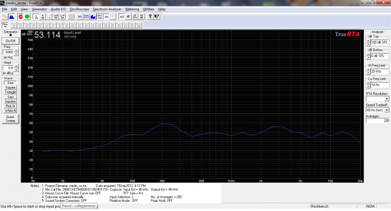

eccomi qua dopo essere impazzito il pomeriggio a sistemare i tempi di volo O_O .E dopo aver superato la paura di togliere il filtro al tweeter e fare le RTA , ho concluso tutto come da programma... tempi di volo e RTA completati :)
tweeter sinistro
tweeter sinistro
tweeter destro
tweeter destro
medio sinistro
medio sinistro
medio destro
medio destro

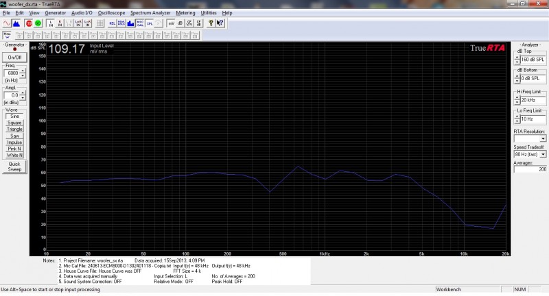

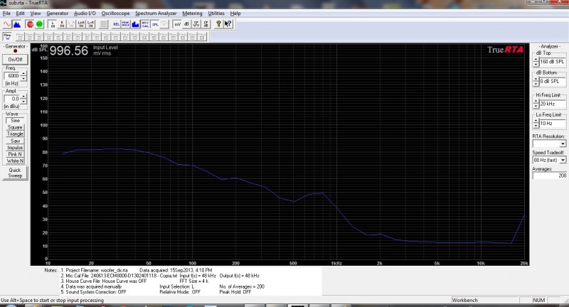

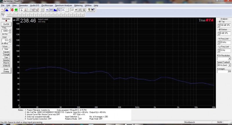

altre RTA :) queste misurazioni dovrebbero essere attendibili :D
woofer sinistro
woofer sinistro
woofer destro
woofer destro
subwoofer
subwoofer
RTA completa
RTA completa

.La situazione nel complesso non è male, e potresti lavorare sui tagli e livelli e alla fine te la puoi cavare con più o meno 2- max 3-db di attenuazione esaltazione con l'equa per equilibrare il tutto, solo i tw hanno un calo più marcato sopra i 5-khz....perdono circa 10-db :huh: sarà da migliorare l'orientamento ? potevi usare anche una scala minore, cmq buon lavoro.... :D

Intanto cerca almeno di allineare le emissioni, ci sono 30db di differenza tra il sub ed il tw , se non ho letto male -.-
Ce ne devono essere max 10, 12 esagerando... non 30!!
Cerchiamo di partire almeno da una buona base...

solo canale destro e solo sinistro la faccio domani, oggi non ci ho pensato proprio T_T ... la rta completa è stata fatta prima di inserire ritardi giusti e regolare un po' le attenuazioni... perciò domani altre rta.. :) Secondo me con i medi e i tweeter sono arrivato al loro limite mentre woofer e sub lavorano tranquillamente anche a volumi elevati... domani vedo di colmare questi 30 db di differenza :) e vedo di orientare i tweeter anche se quello di destra è gia orientato verso il punto di ascolto :hmm: ...

Concordo con quanto già detto , + resto un pò perplesso dalle misure dei woofer che a 20Hz stai come a 200Hz... :hmm:

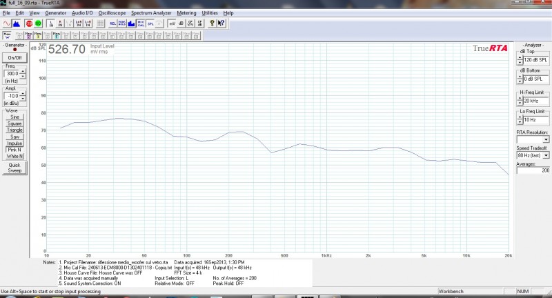

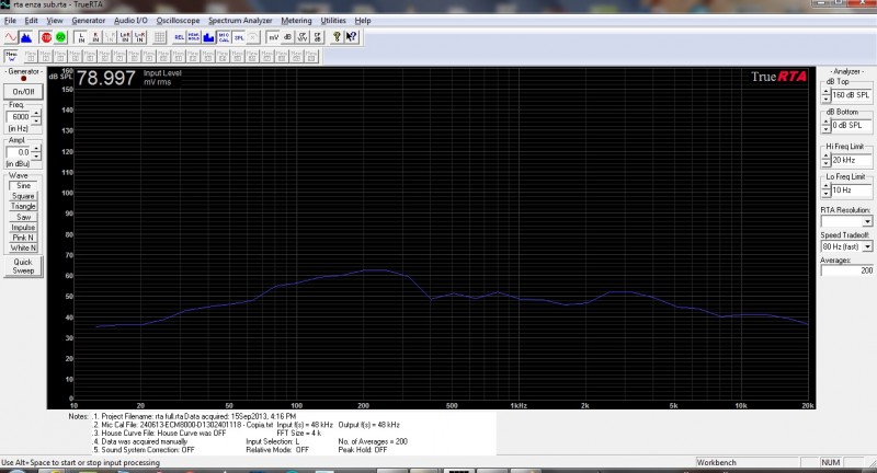

per la misura dei woofer non lo so...cioè se misuro solo il woofer esce in quel modo... ora posto una rta completa senza sub..... comunque ora prova a fare altre 2 misure.. :)

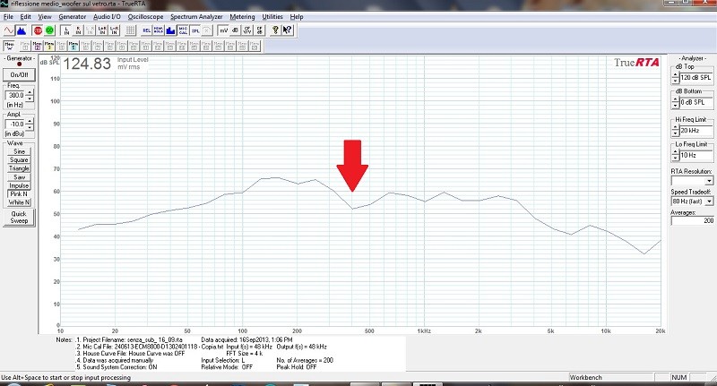

per vedere se riuscivo a colmare quel buco a 5000 ho sostituito le camere posteriori dei tweeter con quelle grandi... il buco un po' c è sempre ma a livello musicale è migliorato molto in quanto il tweeter lega molto meglio con il medio :) anche se il sub ha un po di decibel il più rispetto al resto, a me non dispiace... per ora lo tengo cosi' XD
quello indicato con la freccia rossa penso sia dovuta in gran parte a una riflessione del medio destro ( :hmm: ) se apro lo sportello sinistro, quell avvallamento si livella :hmm: ... la foto con la freccia è un RTA di woofer e medio destro...
per oggi ho finito... domani si riprende :)

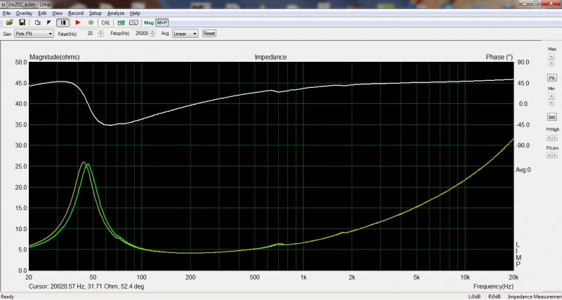

cosa possono essere quei due picchi di impedenza sui ciare cw202?? :hmm:

Messaggi: 7120
Re: Grande punto Gigi...
#258
Queste misure sono con i cw istalllati ? Se si, le devi confrontare con quelle in aria libera, se ci sono ugualmente allora sono propio dei coni, se non ci sono, sono dell'istallazione/porta,(risonanze).....cmq ancora una volta sono fuori-banda, dato che si presume un taglio basso....c'è qualcosa vicino al ginocchio sui 60-70-hz forse gli sfiati o il tubo di istallazione.....
Cmq in generale è buona con una fs bassa....il qt in porta quando è ???

L'ultima RTA postata è senza sub?
Prova ad alzare il livello medio di RTA ad 80-85 db... Il "calo" del sub sembrerebbe troppo dolce ,come se la misura fosse affetta da rumore di fondo importante...
Sicuro che il sistema sia calibrato a dovere? Scheda audio utilizzata per la misura?
Prova a calibrare come prima cosa il volume master della scheda audio con RMAA inteso come livello prima del clipping dopodiche se utilizzi come sistema di misura solo TrueRTA nn toccare il master e fai il sound system calibration...
Occhio Gigi che l'RTA fa più danni che altro se prima il sistema non è messo perfettamente in fase...
Fasato il tutto se vuoi muoverti di RTA i due canali destro e sinistro devono essere sovrapponibili e la pendenza della curva target deve essere molto meno pronunciata di quella che hai postato (prova prova prova e poi riprova...ma prima ritardi perfetti e fasi ancor di più...)
P.s...usa una scala adeguata (20-120 massimo in modo da poter seguire l'andamento della curva con una sorta di zoom) ...Average 40...

allora la foto dell impedenza sono le curve di tutti e due i woofer in free air...sono molto simili se non nella zona della fs....

le ultime 2 rta postate ( cioè quelle con il fondo bianco) sono una completa e uno con solo woofer e medio destro...
l RTA in nero del solo subwoofer è fatto senza nessun filtro applicato... provero' domani a rifare un pò tutte le rta. Purtroppo da poco sto sperimentando queste misure e devo ancora capire quando vanno bene e se no dove sbaglio.... :hmm:
