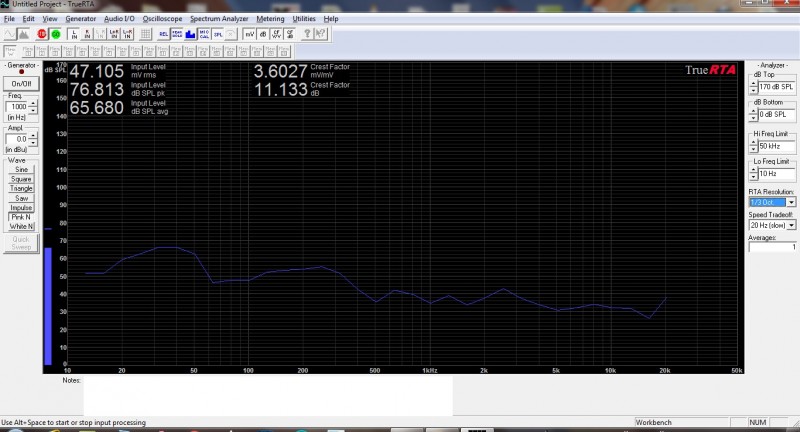

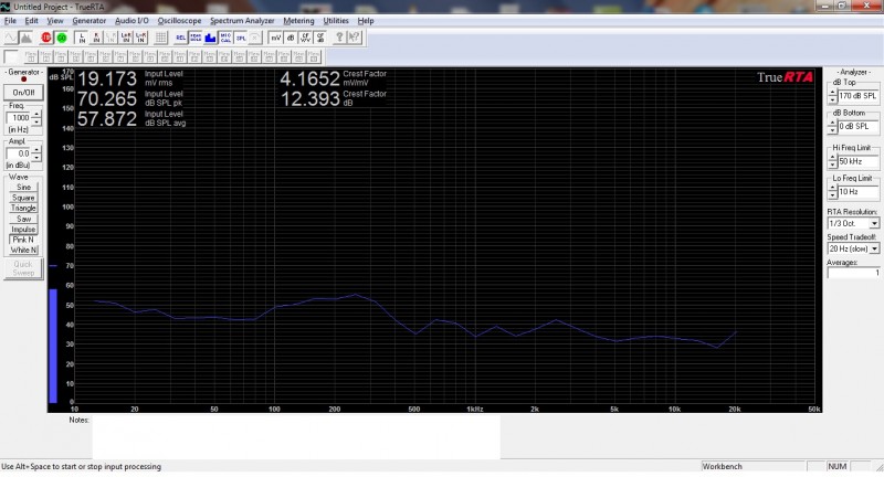

gigi856
Messaggi: 828
Località: Caserta
Re: Grande punto Gigi...
#194
Messaggio da gigi856 »
non va bene per niente O_O è tutto da sistemare :@ la prima è un rta con sub , la seconda senza .. O_O
Messaggi: 7867
#195
E si, ci sono diversi problemi.....
Con queste Rta i tagli e pendenze a quando sono ? anche di mid e tw......
gigi856
Messaggi: 828
Località: Caserta
#196
di preciso non ricordo, devo andare a vedere dopo.. ma se non ricordo male sub 25/65 woofer 75/380 medi 400/3800 tweeter 4000
questi sono gli ultimi tagli che ricordo di aver fatto... dopo vado a controllare... quel buco a 18000 può essere un annullamento tra di 2 tweeter?

#199
Messaggio da suonohificar »
gigi856 ha scritto:di preciso non ricordo, devo andare a vedere dopo.. ma se non ricordo male sub 25/65 woofer 75/380 medi 400/3800 tweeter 4000
Fai la RTA un canale alla volta ;)
Messaggi: 7867
#200
Del buco a 18000-hz non me ne preoccuperei....
Mi preoccuperei della esaltazione sui 2800-hz, del buco a 500-hz, e cmq devi regolarizzare/lineare maggiormente tutto......
Poi non capisco l'andamento del ciare da 20-cm....potresti cercare un passabasso sui 250-300-hz per abbassare un po la curva sui 200-hz, e aumenti il gain per alzare la zona 80-100-hz.....
Il mid dovrebbe tenere un passalto sui 350/12-db....
In pratica prova a tenere piu lineare e alta la zona 30----200-hz.....poi fai abbassare in modo non brusco, la curva di 6-8-db da 200----al all'incrocio con il tw, e in prima battuta lineare fra incrocio mid-tw sino a 20-khz, poi rivinisci in ascolto il livello del tw.
Dimenticavo, prova a abbassare l'incrocio fra mid-tw sui 3000-hz(prova tw passalto 3500- passabasso mid 2500-3000)...in pratica gli incroci li devi allargare, e poi sommandosi le due emissioni si linearizzano.....
