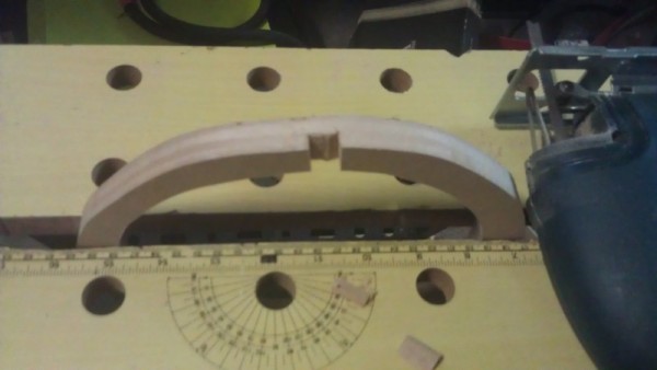

Ecco qualche passaggio dei lavori di oggi...
Non badate alla qualità dei lavori...la precisione non è il mio forte! :-p
Ho praticamente creato il condotto da lamiera interna alla griglia del pannello porta!
Ora si può dire che suona tutto in auto e la differenza è notevole!
A giorni vedo di iniziare a farla tarare! E speriamo di raggiungere nuovi buoni risultati!

LittleShark86 ha scritto:Ecco qualche passaggio dei lavori di oggi...
bel lavoro Marco...i buoni risultati ci saranno sicuramente ;) ...
