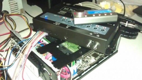

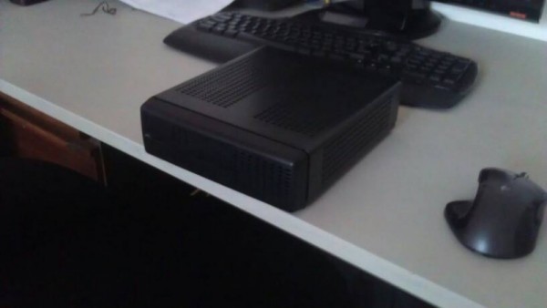

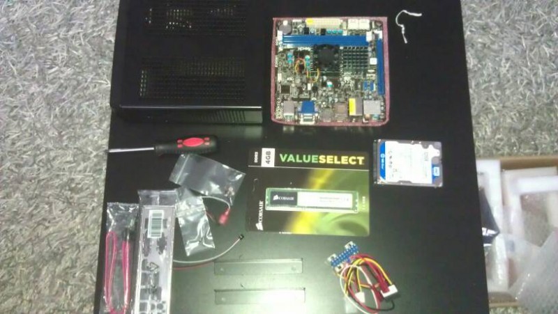

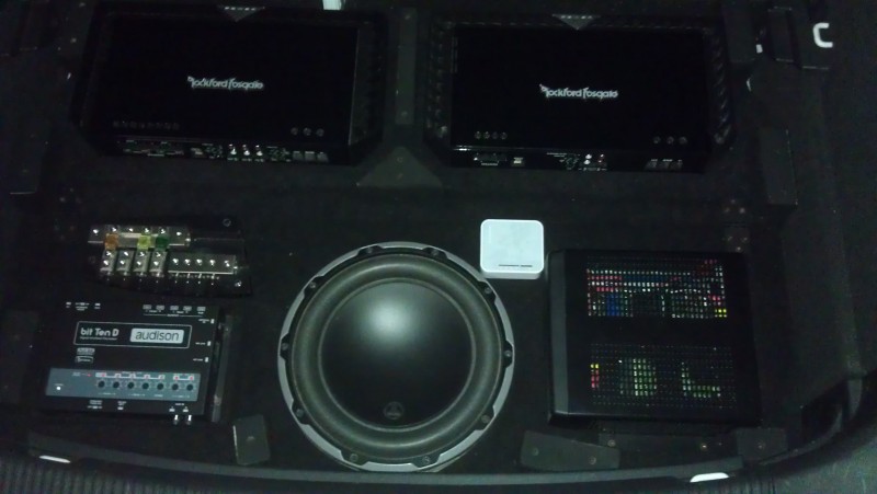

Sì in effetti qualcosa in tutti questi mesi l'ho fatto....alla velocità di un bradipo ma sono andato un pochino avanti....ricambiato nuovamente quasi tutto ma ora ci sono....
Che dire, il car pc doveva assolutamente salire a bordo e così eccomi di nuovo....stavolta più semplice per iniziare, poi alle evoluzioni come ben sappiamo, c'è sempre tempo....
Il tutto accompagnato da un bit ten D....
Questo sarà il punto di partenza, poi in futuro si vedrà....

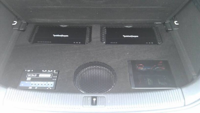

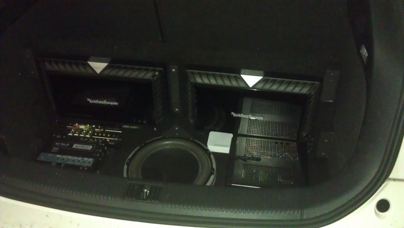

Poi dopo svariate difficoltà e mancanza di spazi ho deciso di lasciare il compito a qualcun altro il compito di realizzare un bel doppiofondo....
Lo scopo era proprio questo, mantenere gli spazi originali inalterati...
E all'installatore devo tutti i miei complimenti, perché è andato ben oltre le mie richieste rendendomi veramente soddisfatto del lavoro....
Ultima modifica di LittleShark86 il 24 feb 2013, 17:09, modificato 1 volta in totale.

Complimenti! Lavoro pulito pulito (come piace a me) e totalmente a scomparsa!

Grazie....anche il fronte è nascosto a parte i montanti....e a vista rimane la radio di serie, il pc lo comanderà il telefono.... Meno resta visibile tutto più mi piace....ora il prossimo passo è far suonare tutto e farvi ascoltare qualcosa a Rimini, così da imparare qualcosa anche da chi ci sarà....

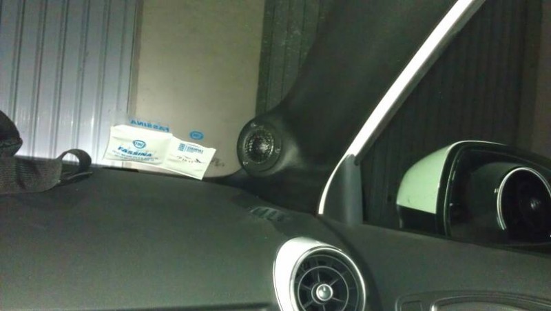

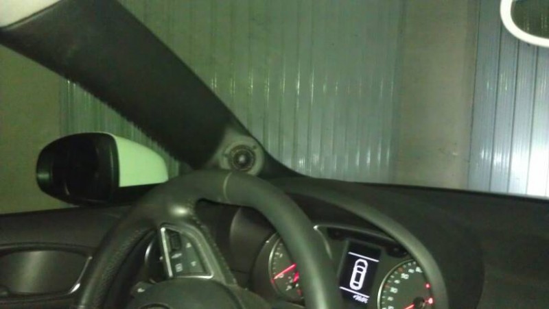

Mi sono accorto solo ora di non aver mai messo le foto dei montanti....
Non si vede benissimo ma sono stati orientati verso il centro....

Come ti trovi con il due vie?
la posizione del tw secondo me è l'ideale apparte l'orientamento che preferisco orientato in asse con l'ascoltatore ( ho gli stessi tw e provato in tutti i modi), in foto non si vede ma il 185 l'hai orientato? hai fatto una tasca?

Con il 2 vie mi trovo bene, anche se un vero giudizio lo avrò ora che rimonto tutto....prima avevo quasi tutto nuovo e da rodare e non hanno suonato abbastanza da dire qualcosa di più....ma già allora mi avevano emozionato parecchio!
I 18w sono orientati per quanto possibile nella predisposizione e non hanno nessuna tasca, lavorano in portiera trattata ma senza modifiche alla struttura....

Quindi il JL 10w6v2 è in 24Litri? Ma suona bene sotto il pannello a scomparsa del baule?
Complimenti perchè è tutto fatto bene!

24 netti no, dovrebbero essere 22 o 23...
- LittleShark86
- Messaggi: 1452
- Località: Muggiò (MB)
Re: R: Progetto su Audi A1 di LittleShark86
Per il pannello verrà usato in caso di spesa o cose simili....per il resto credo andrò in giro senza....per il sollevamento del doppiofondo ve lo mostrò presto....

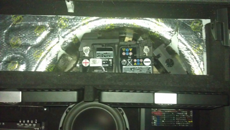

Ecco come si presenta il doppiofondo se volessi accedere alla batteria
Re: Progetto su Audi A1 di LittleShark86
come detto di persona... questa chicca è veramente una figata...LittleShark86 ha scritto:Ecco come si presenta il doppiofondo se volessi accedere alla batteria
tutto ben ordinato nel baule, batteria appena sotto e perfettamente accessibile...
non poteva venir fuori soluzione migliore
ora ordina il cablaggio a pari livello mi raccomando

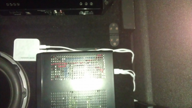

Ho iniziato anche a tirare 4 cavi giusto per iniziare...
Questo non è altro che un piccolo router portatile che mi semplifica il collegamento con il cellulare e il car pc
Poi ho passato e collegato i cavi di potenza di woofer e tweeter

Ecco i primi problemucci, dove passare gli RCA...
Consigli a riguardo? Premetto che sotto il bit ten posso passare se serve, così da evitare il passaggio super ravvicinato con l'alimentazione...
Dimenticavo, una volta cablato, verrà tutto fascettato!

Problema comune a molte se non tutte le istallazioni multiamplicate, in mezzo ai due finali?
