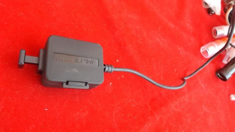

questo è i retro duque tu hai collegato ad uno di quei spinotti con il cavo esatto che fa uscire il segnale ottico cioè questo
e poi sei andato con l ai-net direttamente all 701
scusa le mille domande :) voglio capire bene com'è il giro

Quella in foto non è la d106 ma la d800 la106 ha uno scatolotto
Questo
