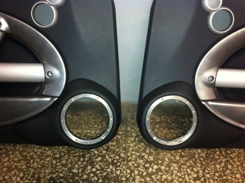

nuova impellatura per le tasche, ora dello stesso colore dei montanti e con la stessa finitura morbida come si conviene a una BMW
con l'occasione domani vediamo di allargare il foro sulla lamiera della predisposione del woofer come mi avete suggerito, oltretutto evilnet che usa il mio stesso woofer mi ha confermato di averne tratto giovamento anche se non credo si potrà togliere più di 1-1.5 cm dal bordo, quindi per ora si rimontano i 6W3 visto che vorrei avere un riferimento per appurare le differenze

Messaggio da Doc_Zero »
oltretutto adesso le due viti passanti che fissano l'anello del woofer direttamente alla lamiera non vanno più dall'anello di legno sotto quello di alluminio alla lamiera ma direttamente dall'anello di alluminio alla lamiera stringendo a sandwitch la cartella fra tasca e lamiera

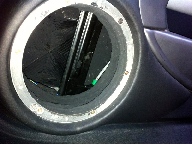

ieri è stato allargato un pò di buco della predispozione sulla lamiera
effettivamente ho avuto la sensazione che il woofer suoni con maggior libertà. la sensazione di suono intubato si è attenuata e l'intellegibilità delle note basse è aumentata. non so, potrebbe anche essere anche solo una impressione o una banale suggestione ma mi sembra ci sia stato un piccolo passo avanti. toccherà fare una aggiustatina in taratura e levare qualche db qua e là
di contro ho la sensazione che i woofer siano più "individuabili" rispetto a prima

si per ora ho ancora il 6W3 che dopo avergli dato più "aria" attorno non sembra più lo stesso tant'è che adesso dovrò abbassare i gain
in sostanza è stato tolto 1 cm di lamiera lungo il bordo, poi è stato messo del STP gold coperto di brax lungo tutto il bordo per direzionare l'emissione posteriore nello spazio fra le due lamiere senza rompere troppo le scatole al pannello di plastica che vibrerebbe a morte
è migliorato in presenza e impatto ed una generale sensazione di suono più aperto e meno "intubato", non posso dire che scende di più purtroppo ma è comunque migliorato radicalmente tant'è che andrà decisamente rivista la taratura visto che ora tende ad esagerare come presenza
a distanza di oltre un mese, ora che i componenti si sono nuovamente assestati dopo gli ultimi interventi e tutta la gamma bassa e ultrabassa è stata ritarata (ebbene si...ho abbassato il gain di wf e sub...sarà la vecchiaia :slow: ) posso dire che dove prima il woofer era alcuni passi indietro rispetto a sub e medioalta in fatto di dinamica e precisione, ora è finalmente allo stesso livello.
sono contento?
si...sono contento :cool:
