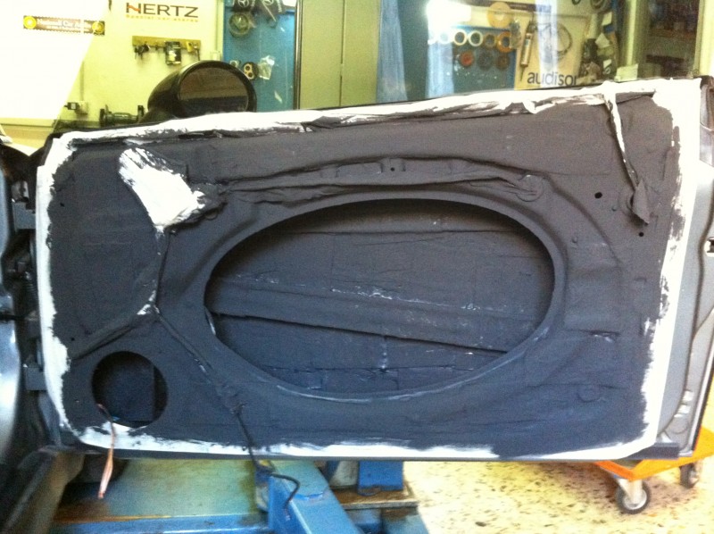

comunque...brax in progress

Bel lavoro caro!
Una domanda:il foro della lamiera visibile in foto....rimane aperto?
Re: Mini Cooper S: quando piccolo è meglio
se intendi l'ellittico centrale, quello non si può chiudere perchè il pannello interno di plastica in quel punto è concavo e quindi quando è fissato si appoggia entrando in quel buco (magari si potesse tappare...)

Tutto chiaroDoc_Zero ha scritto:se intendi l'ellittico centrale, quello non si può chiudere perchè il pannello interno di plastica in quel punto è concavo e quindi quando è fissato si appoggia entrando in quel buco
