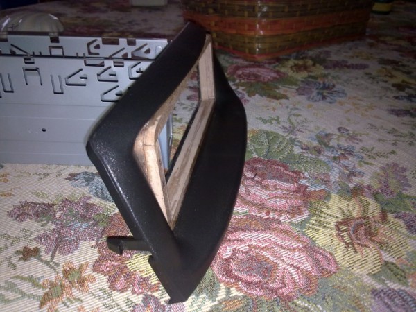

Ciao a tutti,mi rivolgo a voi in cerca di due consigli :sto' modificando la mascherina (in plastica) dove viene inserita la la sorgente in modo da farla avanzare di 2 cm,ho gia' realizzato degli spessori in mdf ancorandoli per bene sulla mascherina,ora che tipo di stucco devo usare per coprire le mancanze e rendere la struttura uniforme?per verniciarla quale prodotti e in che modo dovrei fare?

stucco metallico e via, vernici quelle che vuoi, una mascherina puoi farla benissimo con bombolette, primer e colore

Ma il primer lo devo prendere per plastica o metallo??

Il primer è un fondo per vernici penso che si referiva per la plastica comunque quando fai la struttura mi raccomando di carteggiare la mascherina di plastica, con carta molto fine diciamo attorno 180

molto fine sarebbe 800/1500, puoi anche usare la 120 sulla plastica solo dove andra a collegarsi lo stucco
sul legno dovresti o mettere del turapori o stuccare, il legno è molto poroso e si assorbe sia il primer che la vernice
esiste anche lo stucco per plastica, piu flessibile dell'altro, attacca anche su metallo
poi vai su con il primer a spruzzo, anche quello esiste nella versione per plastica, lo si carteggia una volta asciutto con 400/600 e poi usi la bomboletta di nero liscio o goffrato, a seconda del'effetto che vuoi ottenere

comunque capisco il perchè della tua modifica,hanno dovuto tagliare un pezzo con il dremel dato che ci sono 19cm disponibili e la mia sorgente è 19cm

Tutta colpa di quella buca portaoggetti centrale ,non la potevano fare meno profonda ?Va be',pazienza,con questa soluzione va benone in profondita',intanto oggi o quasi finito di stuccare/carteggiare con stucco metallico,domani ultimo controllo per eventuali buchi o graffi ,poi vado di primel e vernicio !!!!!!!

Prime due mani di primer per plastica fatte a distanza di 1 ora l'una dall'altra,naturalmente in modo leggero e uniforme......

A dire la verita' un pensierino lo avevo fatto.pero' la soluzione che sto adottando ora mi viene a costare meno di 10 euro,ho comprato solo il primer e lo stucco,la vernice c'e' l'avevo gia',la mascherina me la sono fatta regalare da un amico che prima voleva cambiare la sorgente di serie poi ha fatto un incidente,macchina da rottamare,lui non si e' fatto nulla,quindi se la matematica non e' un opinione......mi piace cimentarmi in lavori alternativi,quando avro' finito potro' dire "questo lo fatto io"
