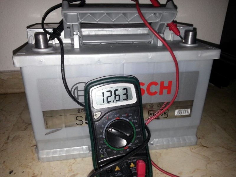

Arrivata oggi una bellissima BOSCH S5 77AH 780A
alla fine ho optato per questa per il rapporto qualità prezzo..
122 euro e un marchio che mi pare sia sinonimo di qualità
ho preso comunque un DECA SM1270 per tenere anche lei in salute...
la agm della exide mi veniva a costare 180 euro, pensare che potesse andarmi qualcosa di storto e fumarmi una batteria simile mi faceva rabbrividire!
vi farò sapere le mie impressioni appena la monterò

Re: Dubbio batteria
ottimo acquisto Ale...
io non avendo lo stesso spazio disponibile (molto meno purtroppo) ho dovuto usarne una specifica come diceva anche Gabri... però mi trovo benissimo
74AH e 791A di spunto... e contando quanto è piccola và da Dio!!
ps. la mia a vuoto segna 12.86v fissi!!!

Re: Dubbio batteria
Uhm... darkzaga.
Abbiamo lo stesso multimetro (io ho fuso la parte che misura la corrente, misurando una tensione. Mi sono dimenticato di scambiare i puntali ).
Ho una S4 da 74Ah.
Ottimo acquisto, vedrai che andrà meglio delle tue aspettative. Soprattutto come durata e affidabilità
Ho una S4 da 74Ah.
Re: Dubbio batteria
povero tester!!! io ormai ci sono affezionato...
Comunque appena testerò la batteria a dovere vi faccio sapere!!
