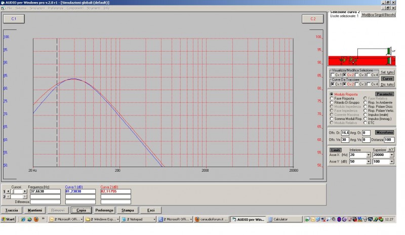

Re: Simulazione cassa subwoofer
JL:
FC = 39,47
F-3 = 34,6
QT = 0,65
MTX:
FC - 47,02
F-3 = 37
QT = 0,87
Cassa chiusa , Fono assorbente diffuso , volume virtuale 51,14 , volume effettivo 42,6 , bobine in serie
Curva rossa JL , curva blu MTX
Il Jl audio 12W6v2D4 è un grande sub
FC = 39,47
F-3 = 34,6
QT = 0,65
MTX:
FC - 47,02
F-3 = 37
QT = 0,87
Grazie suono, davvero gentile. Nella simulazione hai inserito qualche filtraggio o è la risposta "libera"?suonohificar ha scritto:JL:
FC = 39,47
F-3 = 34,6
QT = 0,65
MTX:
FC - 47,02
F-3 = 37
QT = 0,87
- suonohificar
- Supertweeter
- Messaggi: 5851
- Località: Benevento
Si scusa mi ero dimenticato di scriverlo : ho messo un passa basso attivo Butterworth 12db/oct a 80Hzfatisama ha scritto:Grazie suono, davvero gentile. Nella simulazione hai inserito qualche filtraggio o è la risposta "libera"?suonohificar ha scritto:JL:
FC = 39,47
F-3 = 34,6
QT = 0,65
MTX:
FC - 47,02
F-3 = 37
QT = 0,87
La F-3 cambia allora. Mi servirebbe sapere la risposta senza alcun filtraggio in simulazione se non chiedo troppo
- suonohificar
- Supertweeter
- Messaggi: 5851
Mannagg....non mi sono salvato il sistema devo ricaricare tutto...cmq non ti cambia nulla
Vabbè cambia la F-3 sicuramente. Comunque anche quando sarà, se ti ricordi, fammi sapere, più per curiosità Grazie ancora
- suonohificar
- Supertweeter
- Messaggi: 5851
Ma credo proprio di no...se ho un minuto ci guardofatisama ha scritto:Vabbè cambia la F-3 sicuramente. Comunque anche quando sarà, se ti ricordi, fammi sapere, più per curiosità Grazie ancora
Intanto ho preso un progetto X che era sul mio PC con e senza attivo lo stesso che avevo considerato nel tuo progetto , c'è una variazione di 0,6db...
Non lo considererei proprio
