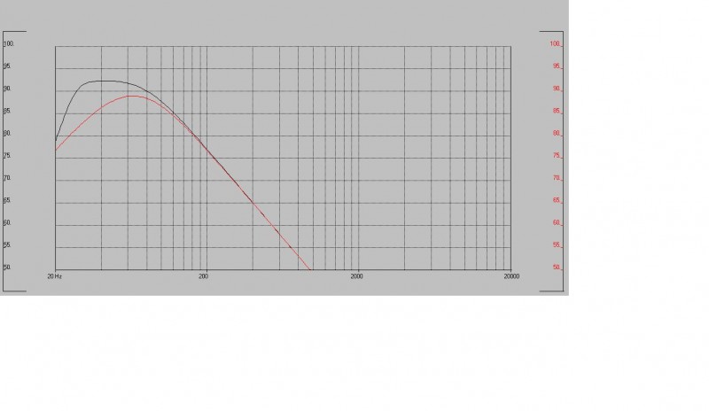

Puoi provare in cassa reflex di 77Litri (già incluso l'ingombro del cono) con fonoassorbente sulle pareti, tubo diametro 14x54 lunghezza
In allegato la curva rossa è in chiusa da 80Litri con fonoass sulle pareti, e nera in reflex sopradescritto : ho posto prima dell'ampli un passa basso convenzionale 12db/oct Buttherwort a 80Hz.

suonohificar ha scritto:Puoi provare in cassa reflex di 77Litri (già incluso l'ingombro del cono) con fonoassorbente sulle pareti, tubo diametro 14x54 lunghezza
Devi smontare l'auto senza usare i cacciaviti?
Grazie per le misure :)
