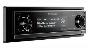

Se si vuole realizzare un impianto ad un certo livello ...nn lesinare mai ! sulla sorgente ....la mia scelta iniziale è stata quidi il
....Combo Pioneer P90 +processore Q90...nn propio il top ma siamo li...
....poi sostituito con l'attuale Pioneer P99RS...

...In effetti ero contento del combo pioneer ...anzi lo reputo di rango superiore per qualita costruttiva ..anche della p99rs...poi complice un amico del forum che mi ha spuntato un buon prezzo per la p99rs...mi è venuto lo sfizio di provarla....e qui ne ho sentite delle belle....le ho avute per un mesetto collegate in parallelo ... sperimentando cosi la teoria del cavo digitale vs cavi analogico....la conclusione la lascio a voi....
...la P99rs ...è ora stabilmente ancorata in auto....
Ps. Debbo premettere che c'è stato anche un terzo confronto ...un pacchetto alpine cda7944r+Pxah600+drea500 full analogic ...ancora piu convincente timbricamente ...in particolar modo sulla trasparenza delle medie frequenze....ma poi scartato per un fatto di semplificazione installativa.

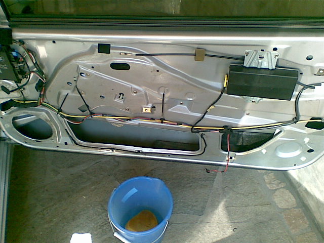

si parte dalla portiera originale....

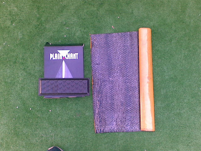

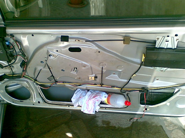

...si procede poi con pulizia interna ..e stesura materiali antivibranti ....
...io uso alcol etilico ...dopo aver lavato per bene l'interno della portiera...quest'ultimo evaporando posta con se anche le piu piccole impurita...
...antirombo da carrozieri per il lato interno ...per aumentare la massa...un rimedio canonico ...per chi nn lo sapesse i moti vibratori dipendono direttamente dalla massa...ecco perchè all' inizio parlavo delle lamiere sottili e pessime per hi fi car delle vetture moderne...
..mattonelle maxplanc in corrispondenza dei mediobassi...4x portiere...

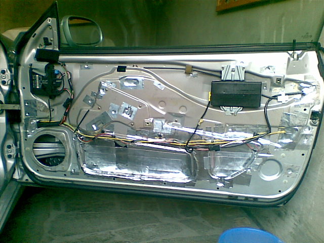

...nastro alluminio...lato esterno ...ed infine
..dynamat o prodotto equivalente...per sigillare il tutto...
nb..nn chiudere mai gli sfiati inferiori delle portiere...poichè in caso di pioggia...l'acqua ristagnerebbe...ecco le foto...

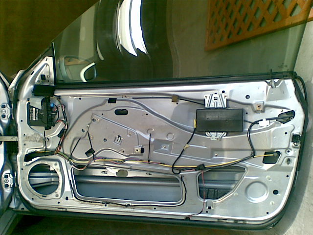

...ecco lato interno finito ...

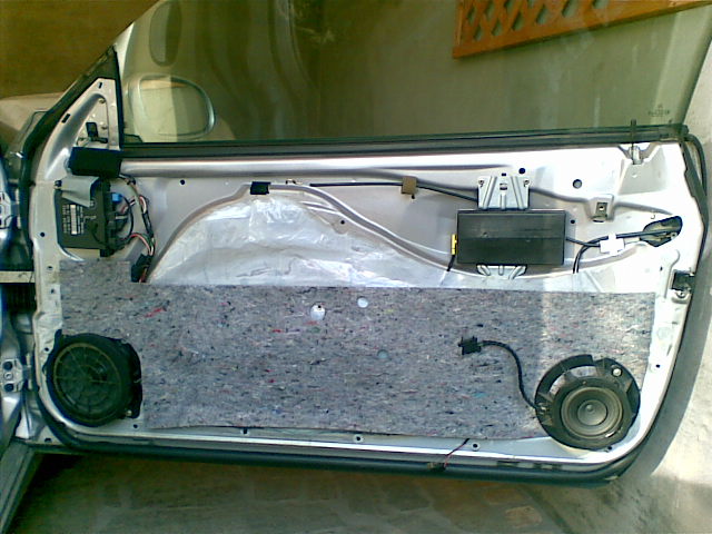

...lato esterno nastrato ...

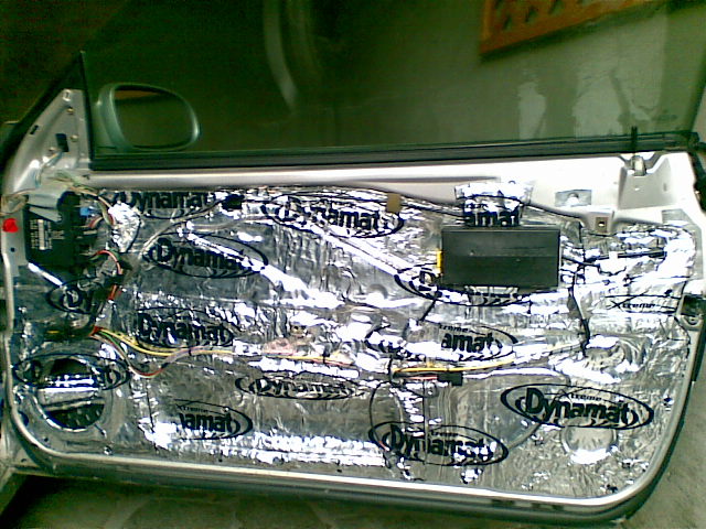

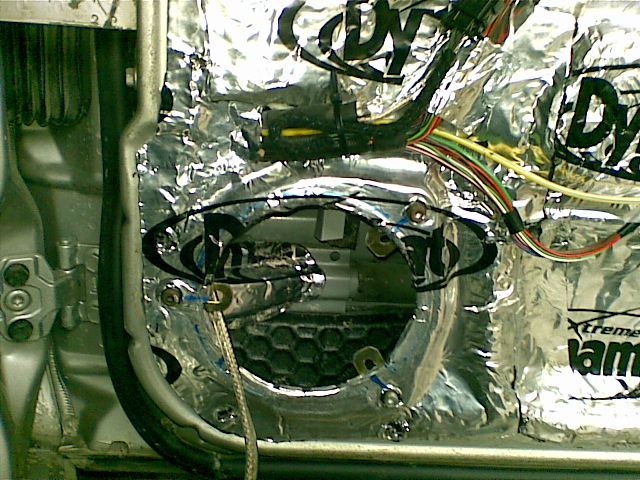

..infine stesura dymamat...

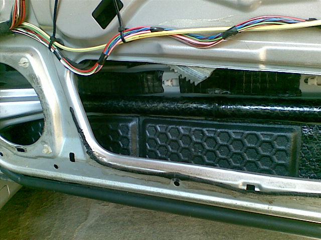

...da notare che il cablaggio originale mercedes è stato spiralato e attaccato alla portiera con plasil ...una specie di plastichina....per evitare dondolamenti e quindi rumori...
...infine ho predisposto 3 staffe per l'ancoraggio della tasca ..fissate con perni in acciaio e dadi autobloccanti ....come si vede in questa foto...
