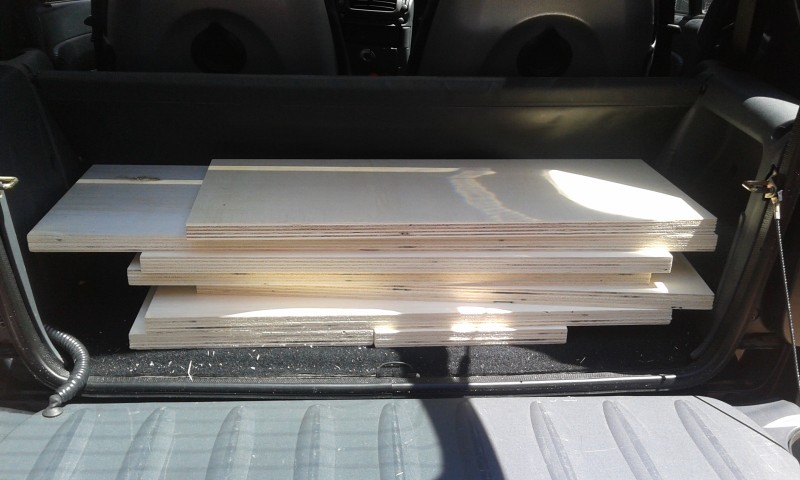

Ri eccomi , finito lo spettacolo si può continuare con l' argomento installazione sub RF ! Ho ritirato il legno , tutto multistrato da 25 mm di pioppo , la cassa verrà assemblata con viti 4 x 50 mm e resina dove serve per rinforzare o raccordare negli angoli interni del box , il risultati darà una cassa chiusa dai 40 ai 50 litri
non mi ricordo più il litraggio esatto
Sicuro che serva fare stà cosa con la resina ?BLACK BRABUS ha scritto: resina dove serve per rinforzare o raccordare negli angoli interni del box
Praticamente per guidare ti siedi sulla cassa del sub.BLACK BRABUS ha scritto: il risultati darà una cassa chiusa dai 40 ai 50 litrinon mi ricordo più il litraggio esatto

Ed ecco il legno che utilizzerò per realizzare il tavolino per la macchina del caffè
