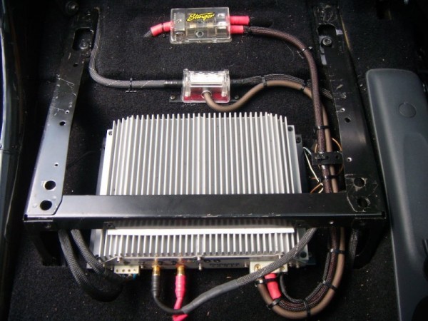

Ed ecco il " Proteggi MS 275 !!! " corredato di due ventole SILENZIOSE e tasto on/off protetto da fusibile ;)

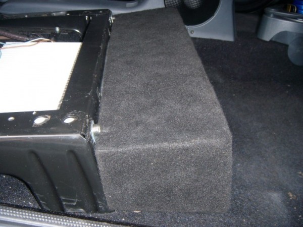

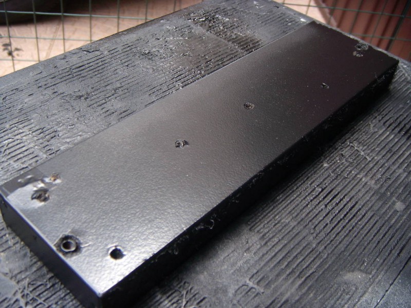

E qui sotto invece i listelli in legno dotati di boccole filettate che sono serviti e disaccoppiare il PG MS 275 dal telaio per evitare che le viti tocchino sullo stesso causando ronzii o disturbi vari ( l'esperienza del PG M25 mi ha fatto fare questo lavoro giusto per avere una sicurezza in più ) ed in più ho aggiunto un listellino in pvc sulla parte superiore per evitare la stessa cosa sopra indicata che poteva accadere toccando la slitta del sedile !

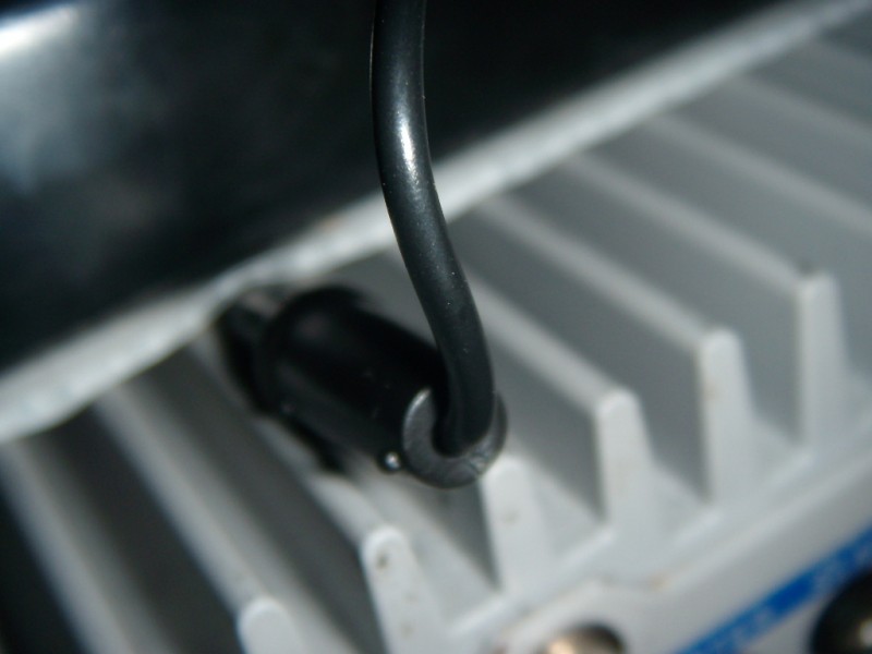

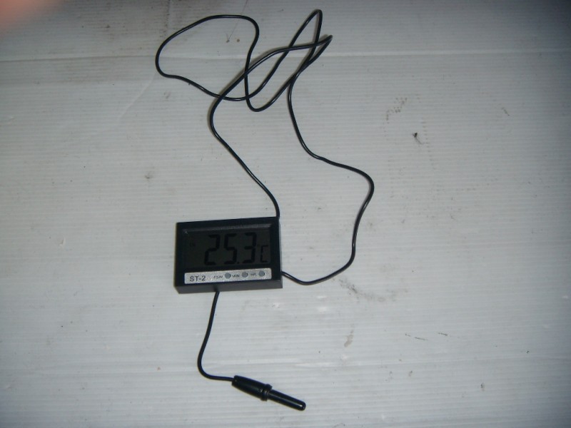

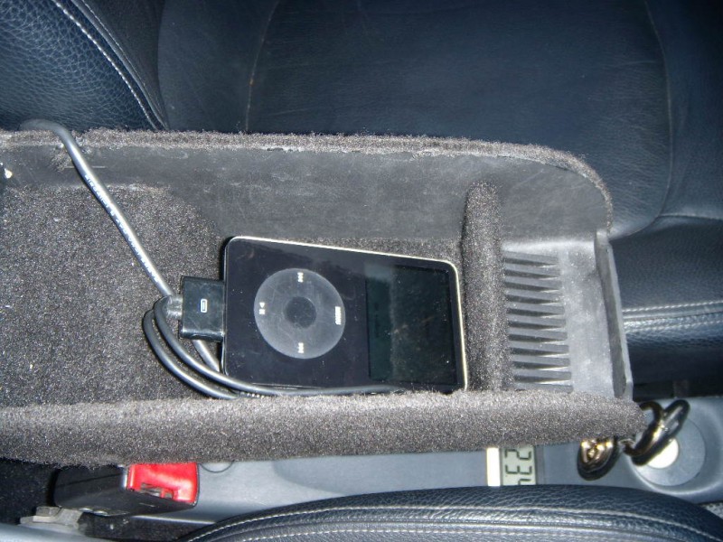

Qui sotto invece vi mostro le foto dell'alloggiamento Ipod nel bracciolo e del montaggio termometro dotato di sonda esterna per monitorare la temperatura del PG MS275 che se eventualmente raggiungesse temperature oltre i 40° accendo le ventole dal comodo tastino che ho mostrato nelle foto precedenti ;) Il termometro come vedrete è di quelli "alla buona" ma per quel che serve a me va più che bene , ho fatto varie prove ed è molto attendibile , nella peggiore delle situazione differiva di 0,5 / 1 grado in meno ! Non male per una spesa di 10 eurozzi !!!
Quando ho un paio d'ore farò poi meglio il lavoro ed installerò la sonda in maniera più cpnsona , per il momento , va bene così ! Il suo dovere lo fa egualmente :)

cavoli... questa soluzione del termometro e delle ventole te la devo copiare... anche perchè se no con quello che avrò nel baule mi ritrovo un barbeque O_O

Grazie Stefano ! Poca spesa buona resa ! Sì , diciamo che me la cavo ! Se vuoi quando torni dalle vacanze ci si vede per un caffè e ti faccio vedere il tutto "live" e valuti se è il caso di acquistare lo stesso materiale ! Circa 8 euro l'una le ventole ed 11 euro il termometro ;)
