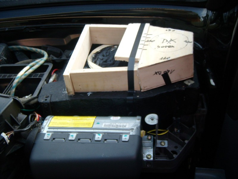

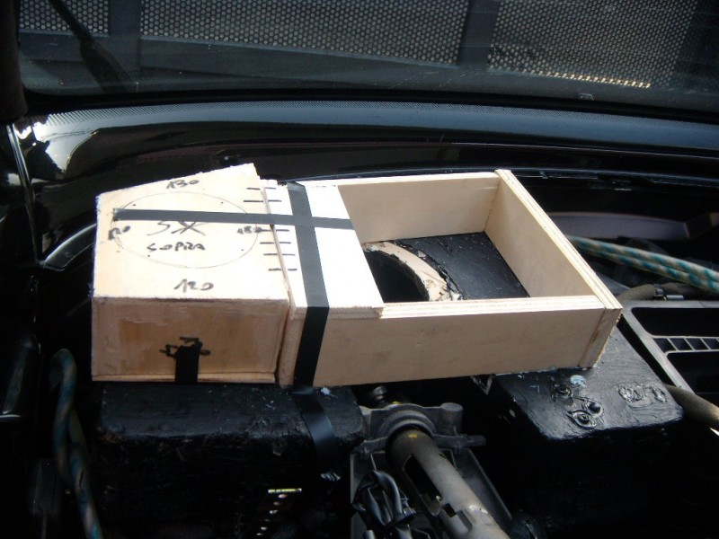

Montato al volo il cruscotto ed i box dei mid non toccano da nessuna parte !!! Il che è già buono !!!

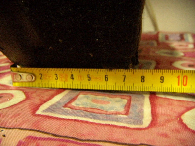

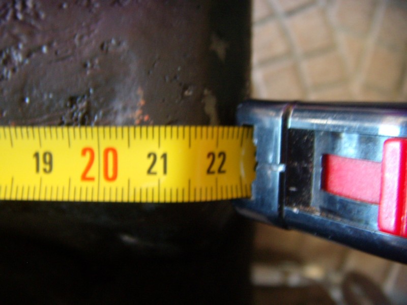

Posto le foto per farti vedere i miei 30 cm
......se magari
!!! Seriamente , i box misurano , senza il tubo che era di 8 cm , ben 22 cm , e se la matematica non è un opinione 22 + 8 = 30
Io ricostrirò la parte superiore , non sarà più un tubo ma occuperà sempre 8 cm , quindi le misure sono quelle ! E per i litri , ho fatto una foto d'insieme assieme ad una tanica da 5 litri come campione dimostrativo , e dalle proporzioni penso che ci siamo tranquillamente , ma come sopracitato , una volta ultimata la modifica , calcolerò l'effettivo litragio dei 2 box

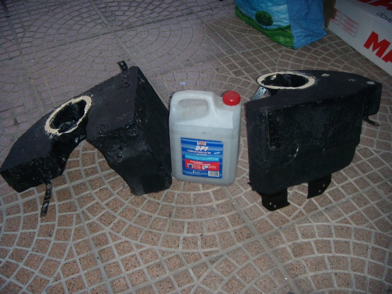

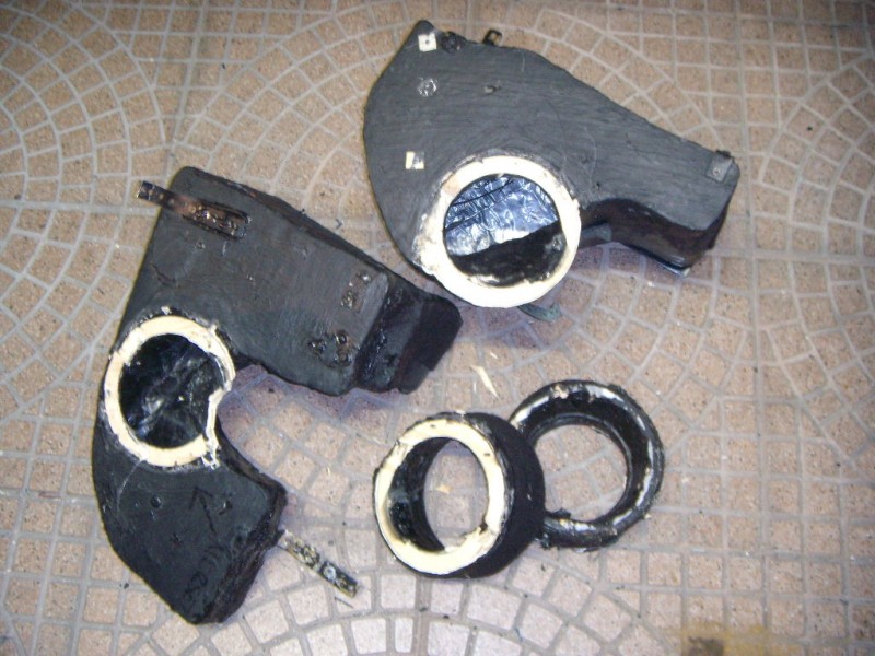

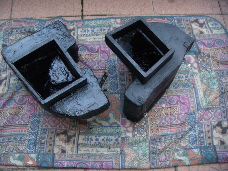

Oggi sono andato abbastanza avanti sulla ricostruzione dei miei box dopo aver eliminato i tubi
il bello è che i nuovi supporti in luogo dei vecchi tubi , hanno "donato" altri 2,5 litri ai box ,una volta ultimati li misuro e cerco di portarli a circa 10 litri , che è un buon litraggio per i miei Dyna MW 150
domani foto ed aggiornamenti

Ecco i box ultimati con le nuove strutture in luogo dei vecchi tubi ed una bozza di come si presenterà il box dei medi affiancato a quello dei wf ! Manca ancora la parte superiore dove alloggerà il Wf ( farò 2 dime , uno per i Dyna MW 150 ed uno per i Proaudio WF165 , quello che mi piacerà di più , lo lascio
) ed i box dei modi sono da forare ed insonorizzare , ma cia siamo
