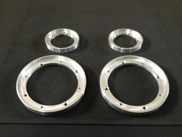

Anelli supporto per ScanSpeak Illuminator...

Anelli supporto Made in BARTECH!

Ottimo lavoroEmanuele_lc ha scritto:Anelli supporto Made in BARTECH!

Niko lo spessore dell'anello è di 2 mmniko ha scritto:Belli gli anelli. Però poi sotto ci va l'anello in mdf ??? Non si rischia che il tutto sia troppo spesso per il piccolo mid ?

Ho sentito adesso Francesco,mi ha confermato che lo spessore è nel minimo indispensabile di 5mm...Gli ho chiesto se puó arrivare ai 3 mm ma cmq il problema nn si pone...ho controllato e nella mia attuale installazione gli anelli di tweeter è medio sono di 1 cm e sul medio tutto ho tranne che problemi

l'mdf che verrà messo sotto sarà svasato in modo da nn creare particolari problemi...poi ripeto, l'anello di 1 cm è stato testato e non ha dato nessun problema di sorta...la struttura si rifà nn perche non suona o presenta particolari problemi, la struttura si rifà quantomeno per recuperare i 3 punti Emma dal lato destro....all'ultimo setup la gamma media risultava piu che soddisfacente...questo è anche il motivo per cui si mantiene la cassa chiusa...decisione tormentata fino all'ultimo ma nella mia configurazione è stata un cavallo vincente e sinceramente cambiarla per un "salto nel vuoto" non me la sento proprioniko ha scritto:5-mm ....devi fare attenzione a non mettere troppo mdf sotto....e cmq anelli di 1-cm per un mid da da 8-cm sono troppi.
Nelle foto che avevo messo, l'anello di fissaggio è spesso 6-mm...piu lontano dal mid è più spesso, arrivando a 1-cm.

belli gli anelli emanuele....però qualcuno mi spiega a che serve l'mdf sotto? sarò ignorante ma non capisco.......

Già, ci stavo pensando pure io.
Magari ha oensato di resinare l'MDF (dove la resina attacca meglio che sullalluminio) e porvi sopra quell'anello.
Anche se, sinceramente in quel caso allora avrei fatto anch'io più spessa la faccia sotto ed avrei annegato tutto direttamente nella resina senza mdf sotto.
Boh, attendiamo Emanuele che ci darà delucidazioni in merito sulla sua scelta...

ciao Luca!!!!macché ti spiego io!!!!io sono ignorante!;)SiG ha scritto:belli gli anelli emanuele....però qualcuno mi spiega a che serve l'mdf sotto? sarò ignorante ma non capisco.......
A parte gli scherzi Luca dammi una dritta...Francesco gentilissimo e precisissimo ha fatto un ottimo lavoro a mio avviso....quando ha predisposto dei fori ulteriori sull'anello sia per il midrange che per il tweeter io gli ho chiesto a cosa servivano e se potevo evitarli poiché dato che l'installazione sarà in cassa chiusa ho pensato meno buchi meno sfiati...Lui cortesemente mi ha risposto dicendomi che comunque dei fori per prevedere il fissaggio dell'anello alla struttura dovevano essere fatti sopratutto perche annegare l'anello nella struttura(resina) con il tempo avrebbe potuto dare problemi di piccole crepe tra alluminio e resina e quindi fastidiose vibrazioni sopratutto in medioalta...A quel punto lui sicuramente al livello lavorazioni conosce il fatto suo piu di me e gli ho detto di farli...
Ora, prima che me lo dicesse Niko io neanche avevo mai pensato ad un altro contro anello di MDF dietro quello di alluminio ma avevo pensato di affogare il tutto nella resina e fissare con le viti predisposte la struttura(che tra l'altro ma nn vorrei sbagliarmi il mio installatore in questo modo ha fissato gli LS185 all'anello di supporto di alluminio)
Quindi anche voi pensate che un secondo anello dietro quantomeno per rafforzare la struttura non serva? Ricordo che il midrange sarà tagliato intorno ai 320-350hz ma sappiamo tutti che da taglio poi cmq anche se attenuati riprodurrà anche i 200-250...
Consigli?
