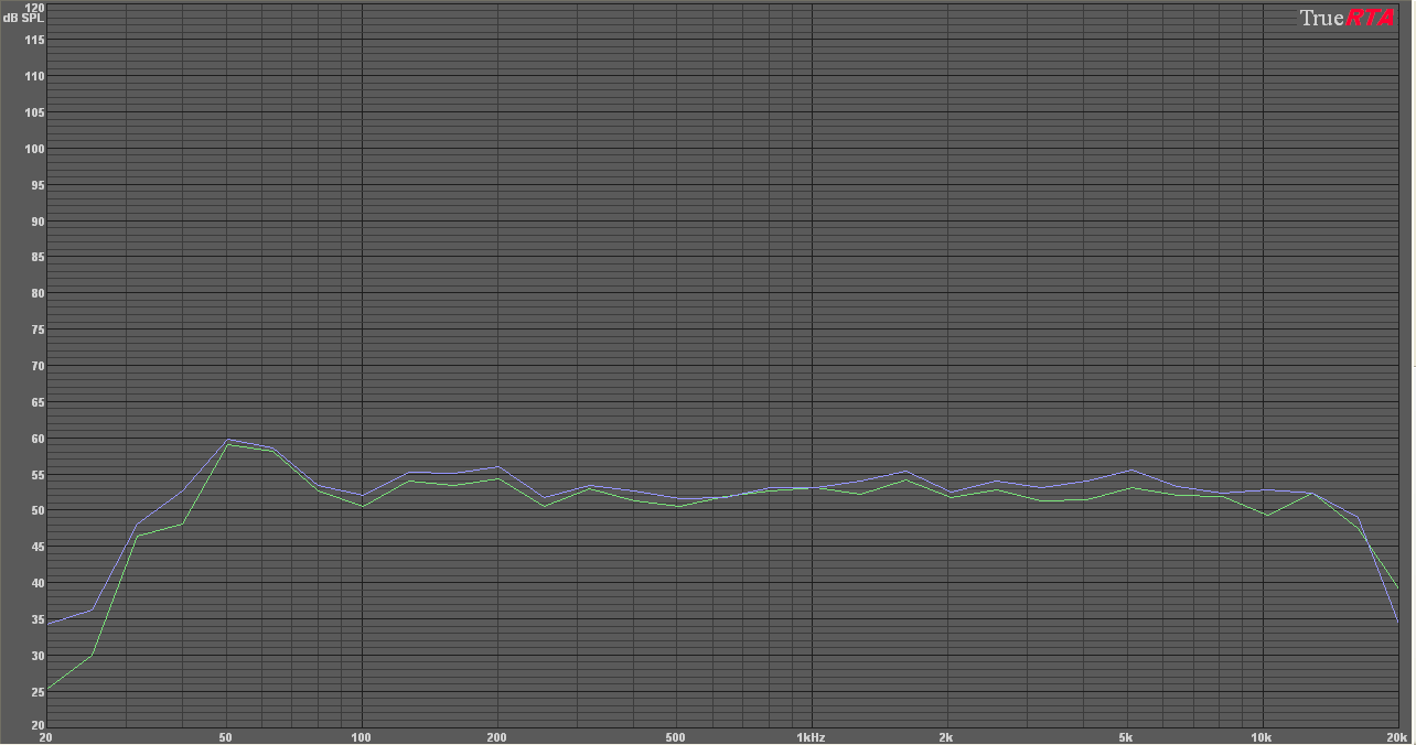

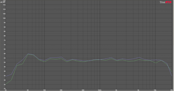

Intanto una piccola curiosità...Il confronto tra il sistema Simply(ovviamente calibrato) ed il microfono ECM8000 con calibrazione generica...
In verde il sistema simply...è possibile osservare che a sovrapposizioni di curve si alternano variazioni fino a 3db nella risposta...
Ovviamente la misura è dei due sistemi è stata effettuata nelle medesime condizioni...

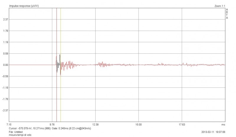

E qui finalmente uno screen di misura dei ritardi temporali in home dei due diffusori...
Dal "gate" è possibile osservare la distanza della cattura dell'impulso posta a 8,22cm ;)

Ottimo :) vedo che hai già preso la mano con il sistema di misura.
Essere certi che la misura è esente da difetti introdotti dal sistema di misura è un ottima base di partenza.
Almeno siamo sicuri che se ci sono errori sono solo da imputare all'operatore e non al sistema di misura :)
In ogni caso in l'auto puoi divertirti.
il bello di stare tutto attivo è che puoi fare tutte le prove che vuoi e richiamare le memorie salvate per apprezzare le differenze.
ti consiglio pertanto di partire da un foglio bianco e seguire una procedura semplice semplice, fatta di piccoli e ben definiti passi.
-primo step misura i ritardi avendo cura di lasciare tutto in flat, anche i tweeter. Se non esageri con il volume non corri nessun rischio.
-poi passi alla misura delle singole risposte all'impulso, tenendo d'occhio anche l'andamento della fase. Immagino che ormai il posizionamento è definito, in ogni caso è l'occasione pure per vedere se ci sono forti alterazioni dovute alle riflessioni.
- in base alle misure all'impulso cominci ad abbozzare i tagli, ma devi sempre tenere d'occhio la fase di entrambi. Mi raccomando non ti fissare nell'usare solo tagli 12db o solo 6 o quello che ti pare. Se serve dare un 24-18-12 o quello che sia per allineare le fasi, fallo e basta.
- poi passi all'eq per andare a limare quelle zone lontane dall'incrocio che quindi non puoi modificare con i tagli e le pendenze.
Andrea
