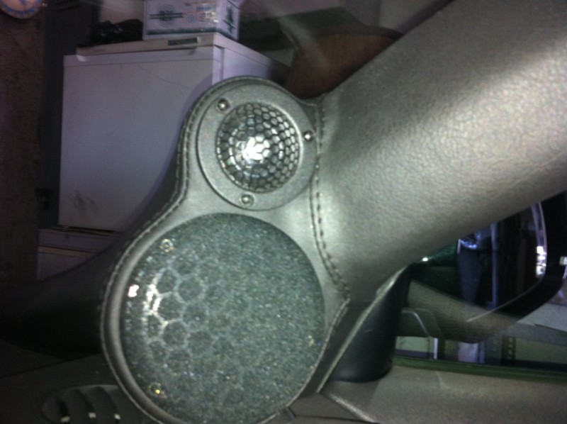

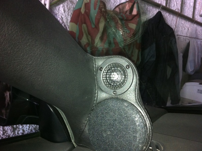

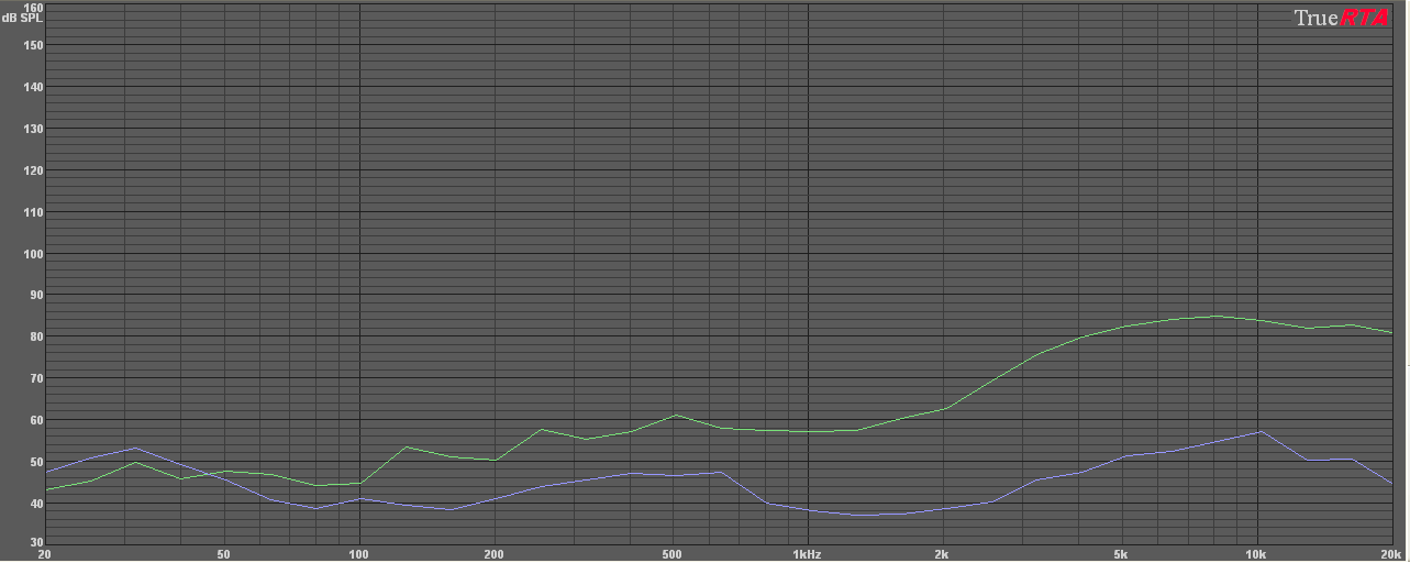

Tanto per capire cosa vorrei fare...
Situazione attuale:
Montante lato guida... Misura in campo vicino e in posizione di ascolto... Montante lato passeggero... Misura campo vicino e posizione di ascolto... Le misure del tweeter in campo vicino e nella posizione di ascolto sono state date con taglio a 3200 12db, questo perchè òa parte che mi interessava esaminare era come già detto la parte di frequenze oltre i 10KHz. Ovviamente la misura è stata fatta con il tweeter in flat senza nessuna equalizzazione...
Situazione attuale:

Re: A3 S LINE di Emanuele_lc
io proverei anche con mid e tw affiancati (con tw + esterno)...
...ed io me ne starò tranquillamente seduto su una collina in disparte a guardare in lontananza la vostra città che BRUCIA...
- Emanuele_lc
- Messaggi: 1276
Mi consigli questa soluzione per qualche vantaggio?Nostromo ha scritto:io proverei anche con mid e tw affiancati (con tw + esterno)...
La mia scelta è stata sempre quella di una disposizione ad 8 verticale per i vantaggi dovuti ad una miglior ricostruzione scenica...Lo svantaggio dell'8 verticale principalmente è dato dall'ingombro molto difficile da contenere...quello che vorrei fare è proprio ricercare questo tipo di soluzione con ingombro contenuto ed ottimizzazione delle risposte osservando qualche consiglio come ad esempio montare gli Ap a filo per evitare diffrazioni e utilizzare anelli di alluminio per la struttura in modo che le prove con il cascame poi siano molto più agevoli sopratutto nello smonta/rimonta del medio che così fissato a legno non è proprio il massimo.
Quello che tengo a sottolineare è che i miei montanti attuali non hanno assolutamente nessun problema di sorta tranne il -6pt in Emma in installazione e quel calo repentino da 12khz a 20khz quindi cambiare addirittura disposizione degli altoparlanti se non risulta essere a priori una soluzione migliore senza competere non credo sia una cosa furba da fare (ovviamente parlo di un confronto delle misure: se nella misura con disposizione orizzontale così come in quella verticale nn risultano particolari problemi perchè scegliere quella in orizzontale?
