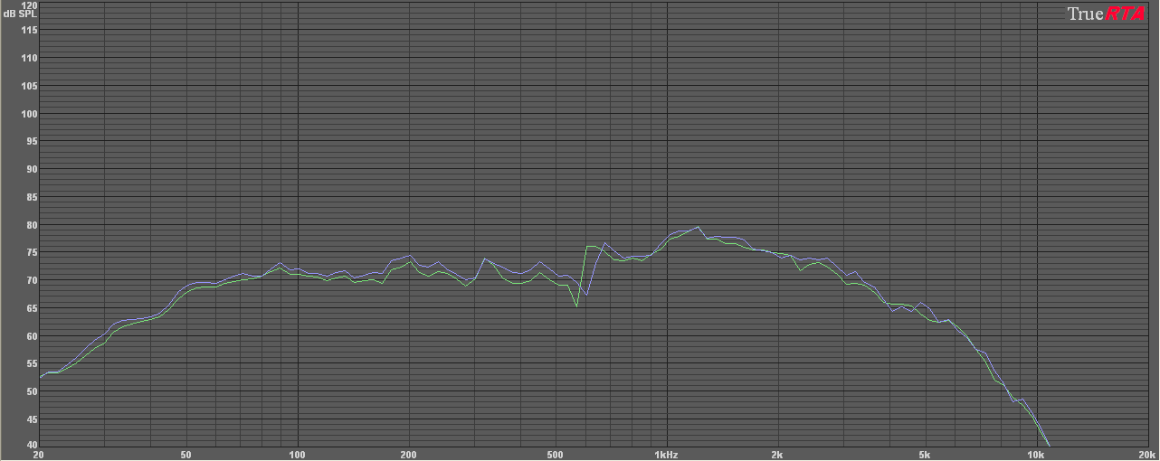

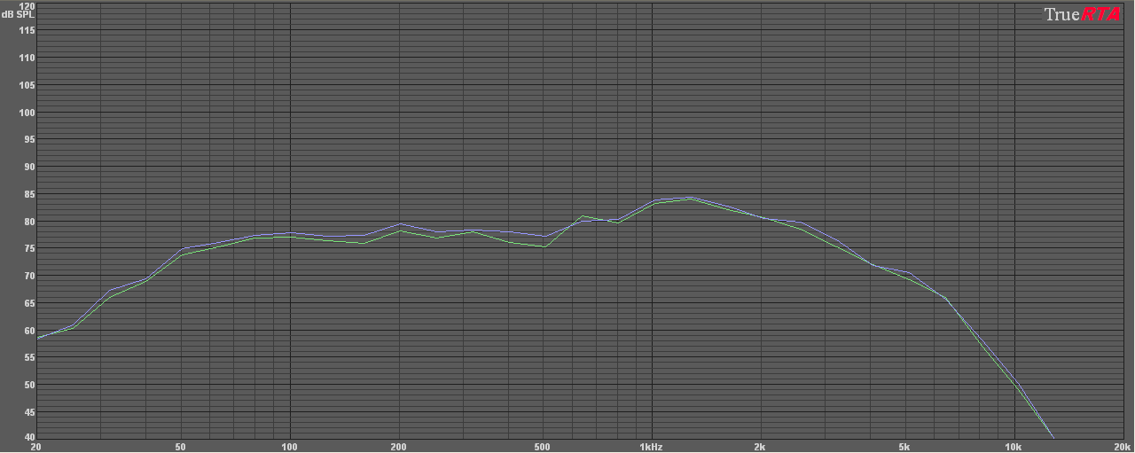

Oggi, in vista di uno step di taratura che averrà fatto sabato, ho voluto togliermi una curiosità dopo l'ultima modifica sulle porte attuata per il passaggio del soffietto passacavi...
Ovviamente non essendo installati in cassa chiusa non è così semplice cercare di provvedere una costruzione della tasca per la porta sinistra perfettamente uguale alla porta destra anche perchè, poi, con l'insonorizzazione con quantitativi importanti di dynamat extreme e pasta brax possono comunque farti sfuggire qualcosa, quei piccoli particolari che, magari, quando poi vai a chiudere il lavoro ti creano importanti differenze tra le due porte...In tutta sincerità non ho mai avuto curiosità di misurare come potesse comportarsi il woofer installato in una porta e confrontarlo con quello dell'altra porta...
Oggi pomeriggio avendo molto da fare
mi sono dilettato nella misura anche perchè, con l'ultima modifica e l'ultimo smontaggio porte, maniacalmente ho cercato di osservare internamente la tasca e provvedere ad una ripassatina di pasta brax li dove magari, in piccoli quadranti di qualche cm era stata trascurata...
Per curiosità vi posto le misure dei due woofer confrontati tra le due porte.
Tali misure sono state prese in nearfield di 5 cm per cercare di escludere l'ambiente il più possibile ed osservare solo il comportamento dell'accoppiamento WOOFER+PORTA...Ovviamente la misura è stata presa in FLAT quindi senza nessuna equalizzazione e senza nessun ritardo temporale e con un taglio di sicurezza dato ai woofer passabanda 36Hz 12db - 3600Hz 12db...A me il comportamento sembra abbastanza buono...che ne pensate?
Questa la misura rilevata ad 1/3 oct, in verde il woofer sinistro(lato guida) ed in viola il woofer destro(passeggero) ...e,per i più smanettoni (ma a mio avviso abbastanza inutile!) la misura a 1/12 oct...
