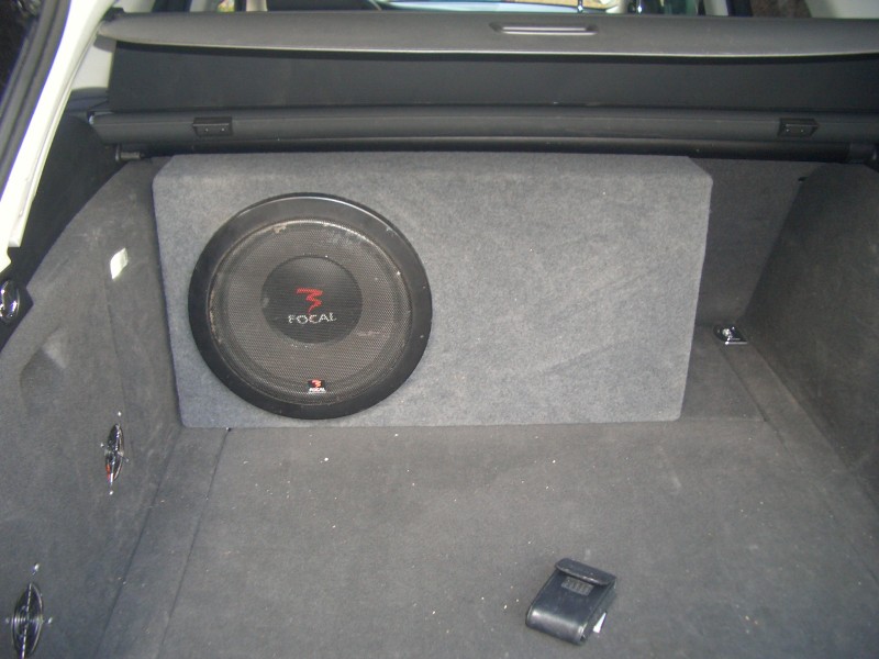

Salve a tutti, ho fatto rifare una cassa chiusa da 55 litri netti da un installatore sfruttando tutta la larghezza, l'altezza e l'inclinazione dello schienale del bagagliaio della mia A4 per ora per un focal 33v2 ed in futuro per un probabile morel ultimo 12 oppure ultimo 12 sc.Il problema è che l'installatore a mia insaputa l'ha progettata prevedendo il montaggio del componente molto decentrato rispetto al centro del pannello frontale.A parte che esteticamente sembra proprio una ca**ta pazzesca, lui si è giustificato dicendo che un montaggio di questo tipo visto che la cassa viene appoggiata al fianchetto esterno serve a caricare ulteriormente il sub, sfruttando l'angolo tra la cassa ed il fianchetto stesso e che se in futuro voglio passare al reflex basta solo forare il pannello e inserire il tubo di accordo.Volevo sapere se qualcuno ne sapeva di piu' su questo tipo di box e se ci sono reali vantaggi ad usare questo tipo di installazione....

Ecco la foto della cassa del sub.....

non reca alcun danno tranq ma neanche alcun beneficio tangibile. Chi ti è questo installatore Mario?
Re: cassa chiusa con sub decentrato
Sì, è vero che nell'angolo si ha un guadagno di sensibilità dato dalle pareti vicine, ma a cosa servirebbe??? mica si cerca sino l'ultimo db da un sub per SQ di 25-30-cm.... Cmq apparte il lato estetico, non vedo problemi..... magari proprio per estetica metterei una flangia airport(ostruita/finta) così riempie quel vuoto.....

L'unico vantaggio è se un giorno vuoi mettere il condotto reflex , non ne vedo altri.
Il fattore estetico non vedo nulla di grave

Magari sono io abituato a vedere il sub al centro della cassa e visto che esteticamente non è il massimo sono un po' prevenuto anche sul tipo di suono....suonohificar ha scritto:L'unico vantaggio è se un giorno vuoi mettere il condotto reflex , non ne vedo altri.
Invece dalle vostre risposte vedo che non ci sono particolari problemi nella gamma riprodotta dal sub....
