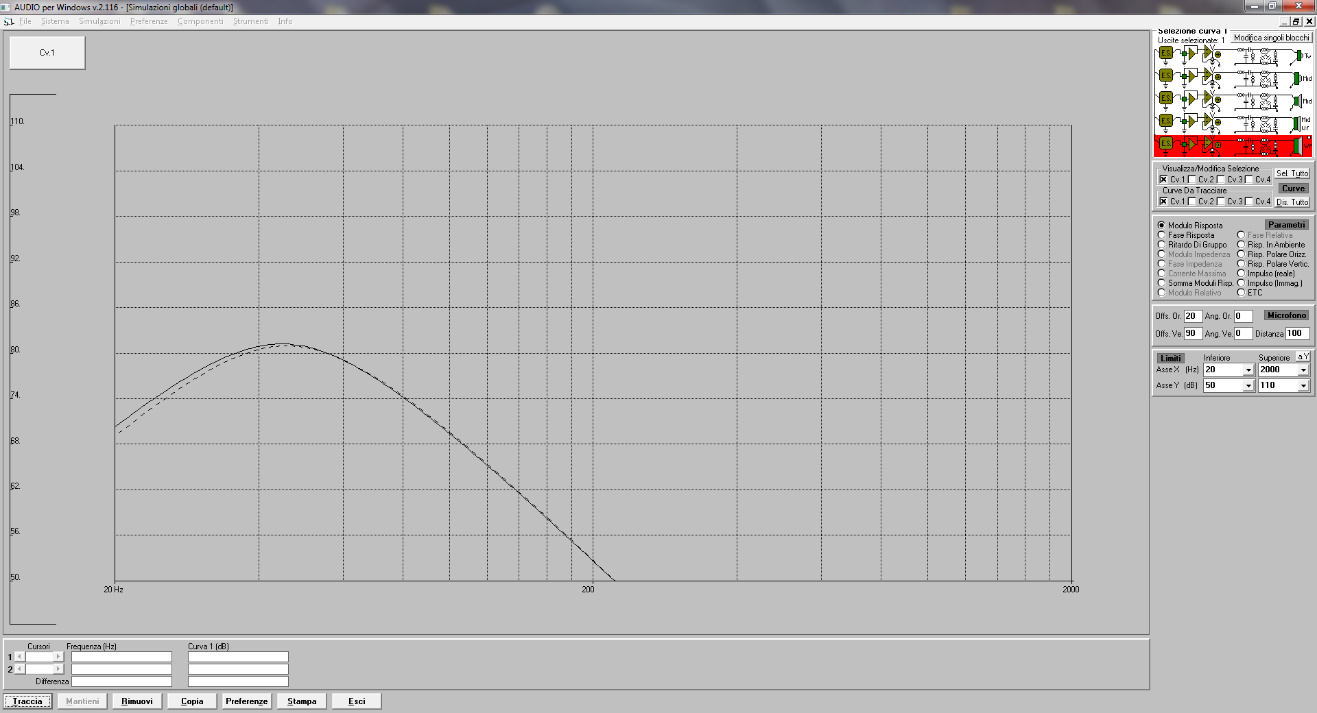

Giusto per completezza di informazione, vediamo cosa succede con caricamento QTC 0.5
Si guadagna ben 1 db di sensibilità solo dove serve, quindi la forbice si riduce a 9db tra il massimo ed il minimo........ 9Db contro i 18Db del carico reflex......... in un range di 35Hz!!!!! dai 20 ai 55Hz.

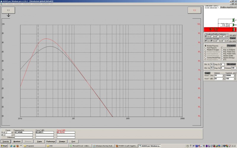

In allegato la simulazione del beyma in questione con i parametri del data sheet.
La curva rossa è il carico reflex la curva nera è il carico chiuso, entrambi sono 40 litri con fono sulle pareti , messo un passa basso 80Hz 12 db/oct
Considerato lo stesso ingombro , per quale motivo valido scegliereste il carico chiuso?
In oltre l'ap in questione ha un qts di 0,27 , e il carico chiuso preferisce soddisfare le seguenti equazioni:
Fs/Qes<75
0.7>Qts>0.4
Per avere buona sensibilità e poca distorsione
Questo non lo dico io ma riviste di acustica, se mi sono perso qualcosa spiegatemi voi

lo sceglierei perche' da un sub io ricerco la massima discesa e mi sembra fin troppo chiaro anche dal grafico che hai postato tu che il carico reflex da questo punto di vista le prende di santa ragione.suonohificar ha scritto:In allegato la simulazione del beyma in questione con i parametri del data sheet.
Fs/Qes<75
0.7>Qts>0.4
non vedo chiaramente la scala ma non mi sembra tanto distante dai valori di differenza che ho fatto vedere nei miei esempi..... non ti sembrano sufficienti come risposta al tuo quesito?
il carico che hai scelto per il reflex e' un bel mediobasso, non un sub....... dai 40hz a scendere (cosi mi pare dal grafico) perde pressione in maniera vertiginosa ( pessimo group delay, quindi lentissimo in confronto al cassa chiusa ).
la tabellina che hai citato risulta utile quando si sceglie un altoparlante che deve andare a coprire un range ben piu' ampio, diciamo fino ai 200hz come in un classico 3 vie.
ma un Sub non deve arrivare a 200hz, difatti nel mio esempio ho scritto a chiare lettere che va tagliato molto in basso, 45 non 80hz!
inoltre vorrei far notare che il "classico" woofer da cassa chiusa e' inferiore elettricamente ad un ap da reflex:
il qts e' piu' alto, come riporta la tua tabellina, quindi il bxl e' minore, ergo il magnete e' meno potente.
usando un ap da reflex in un carico chiuso con qtc pari a 0.5 si beneficia di un ap dai parametri elettrici superiori a qualsiasi altro woofer in commercio da cassa chiusa, oltre a tutti i vantaggi del qtc a 0.5 (minor group delay, quindi maggior velocita').
Gli svantaggi sono senza dubbio, come gia' spiegato sopra, la minor sensibilita' e la tenuta in potenza che deve essere supportata quasi tutta dal woofer. Ma in genere gli ap con tali caratteristiche elettro/meccaniche le soddisfano in pieno.
vedi che anche queste nozioni stanno in tutti i libri di elettroacustica, magari non nelle riviste.....

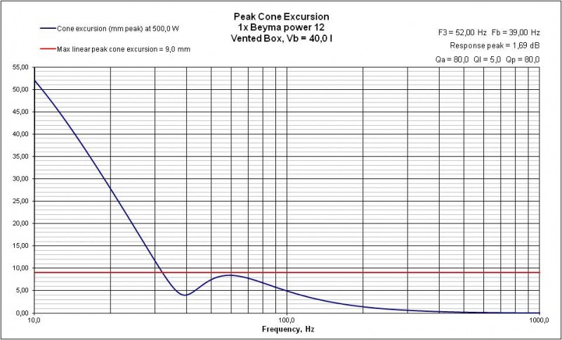

le escursioni di una cassa chiusa non possono essere superiori a quelle di un reflex sotto alla Fc.suonohificar ha scritto:non ho postato i grafici di mil mol ed escursione , ma li avevo guardati e ribadisco che in cassa chiusa anche se vediamo un buon modulo c'è una bassa mol con escursioni alte nonche é vero che dal grafico "sembra" che scendi di più ma in assenza di mil mol sensibilità ed alta escursione a quelle frequenza diventa un sub inutilizzabile ed a rischio rottura , senza dimenticare poi che parliamo in chiusa di qtc pari a 0,5 che non consiglierei , ergo vince sempre il reflex . Adesso , se l'utente ha voglia , visto che i volumi sono identici, potrebbe fare una cassa reflex e tappando il tubo prova entrambe le soluzioni verificando di persona quale va meglio in tutte le salse. É pur vero che la curva rfx sembra un medio basso , ma il cono quello é e non può fare miracoli.
Sotto i 40Hz le escursioni schizzano via e diventano incontrollabili (meglio usare un passa alto) mentre quelle della cassa chiusa no.
