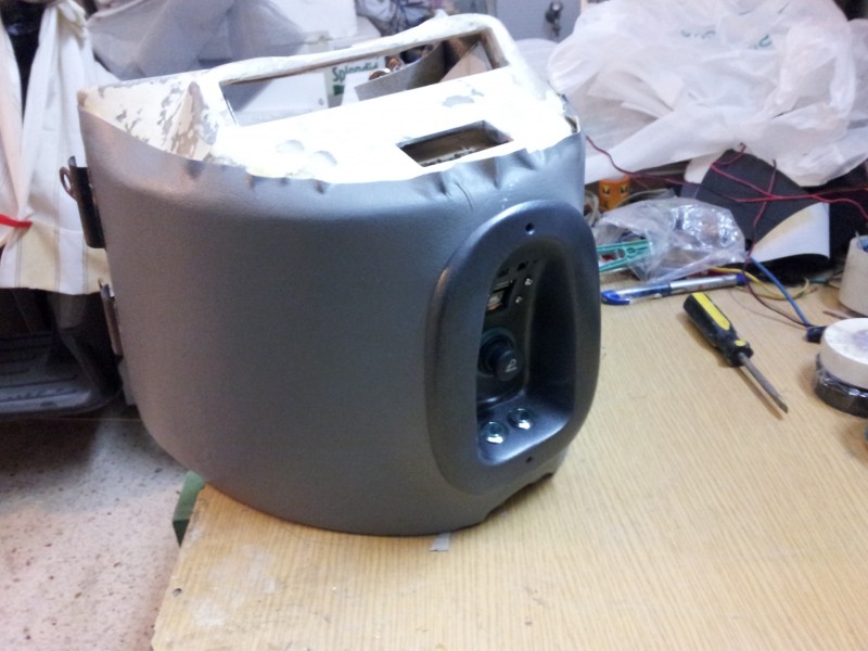

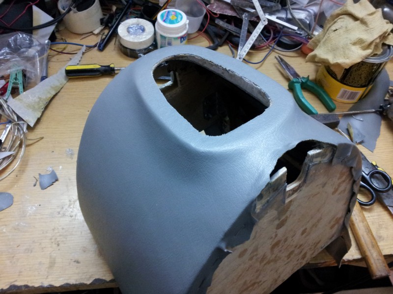

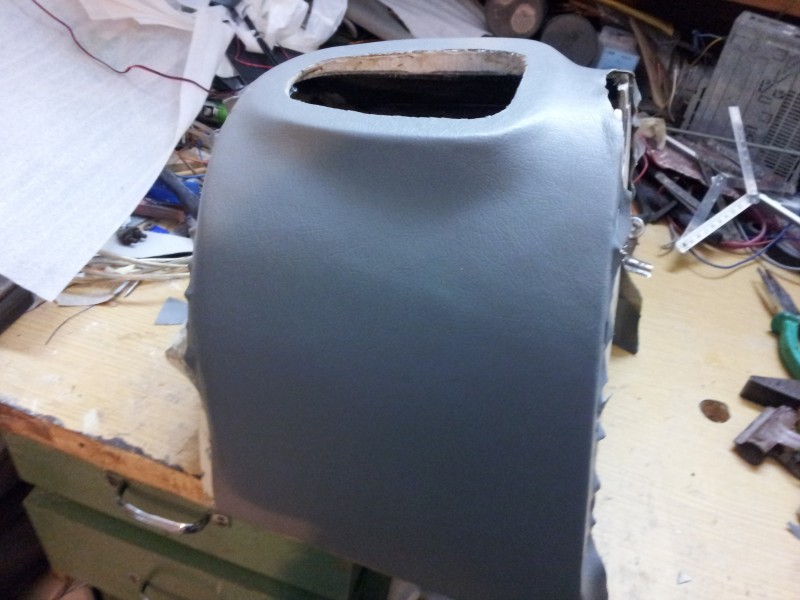

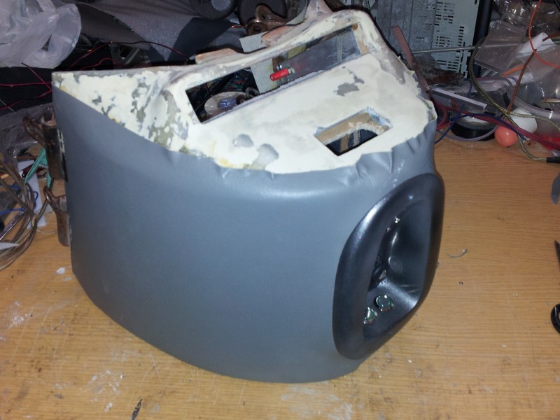

Comunque qualche piccolo passo avanti si e' fatto, dopo aver livellato tutte le ondulazioni delle pareti laterali a forza di stucca e scarta finalmente si e' passato a colla e sky e questo coso comincia a prendere il suo aspetto .....
Joe62
Messaggi: 2046
Iscritto il: 8 giu 2012, 2:24
Località: Erice (TP)
Re: La Picasso di Joe62
#931
Messaggio da Joe62 »
Ho montato la vaschetta dei servizi per tenere pressato lo sky e farlo incollare per bene....
Joe62
Messaggi: 2046

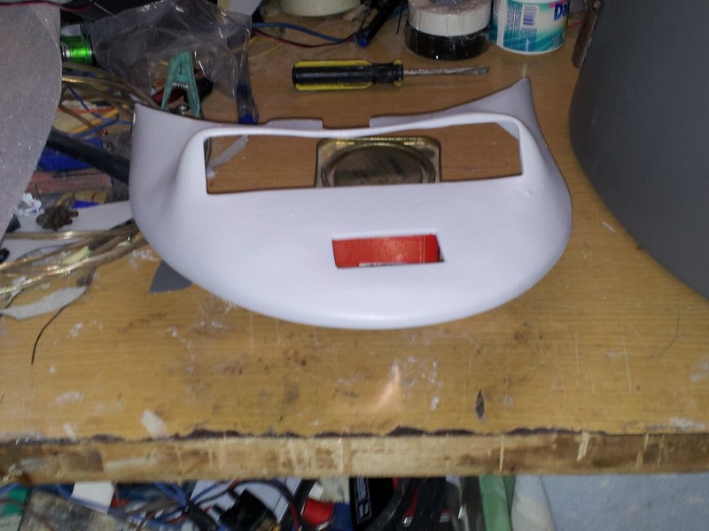

#932

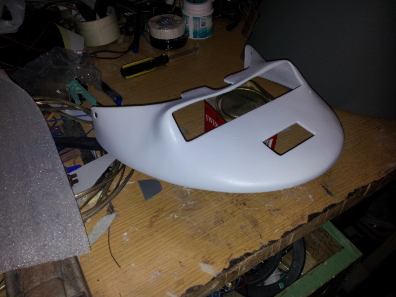

Infine una spruzzata di fondo sul coperchio, anche lui e' stato strapazzato a stucco e cartavetro ,questa e' la prima mano (e la mia prima volta con il compressore, si vede non e' vero??

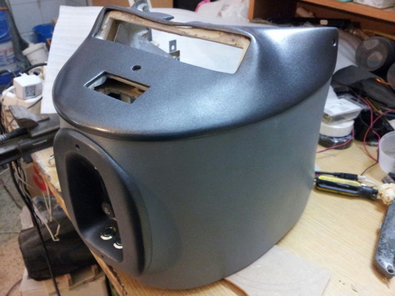

#937
To be continued......

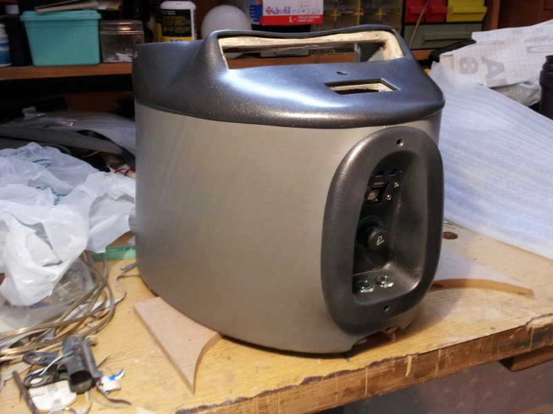

Joe62
Messaggi: 2046
#940

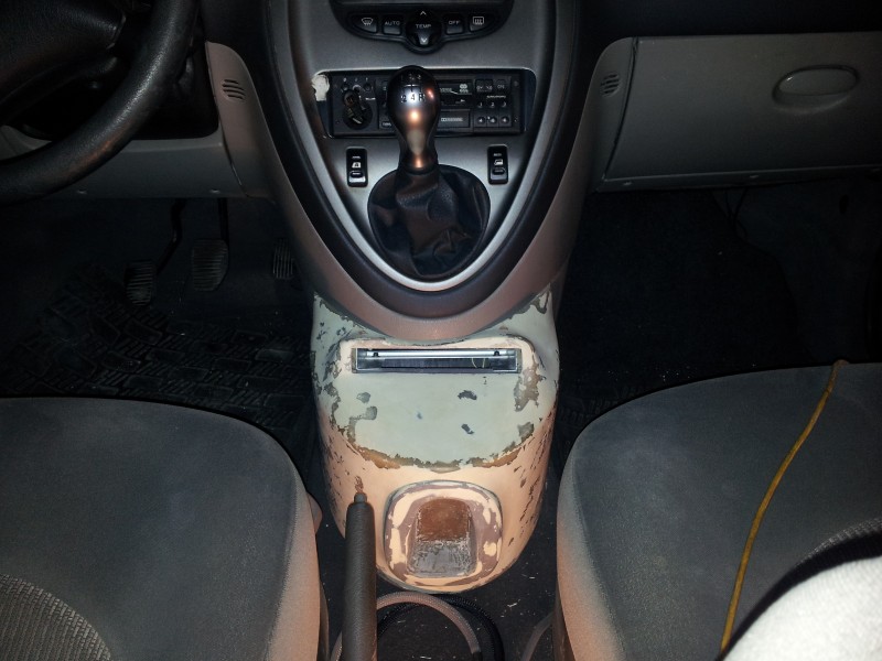

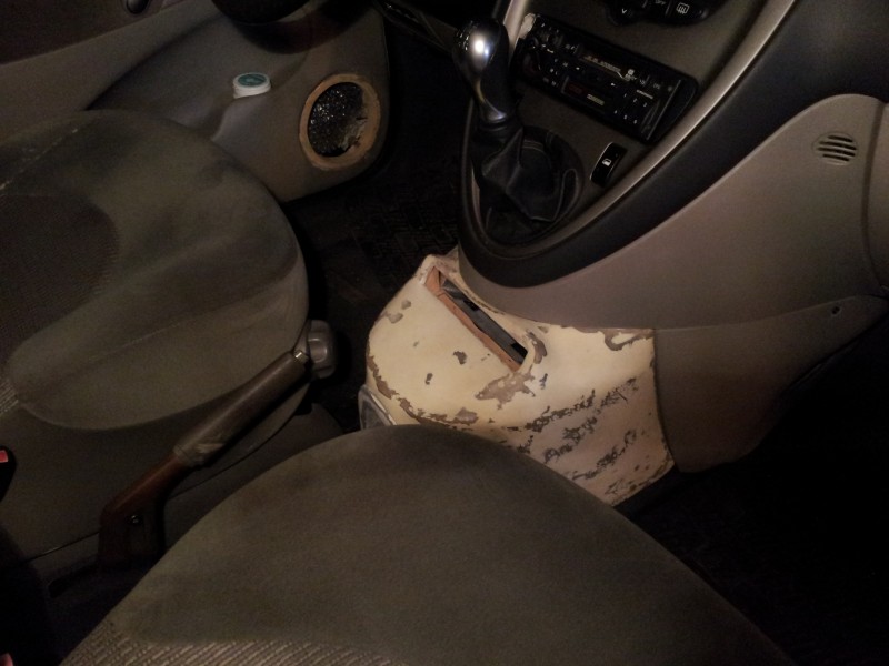

Accontentati del grezzo ^^ ....
