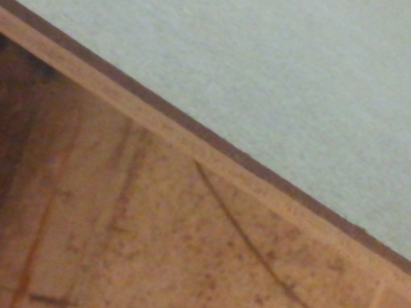

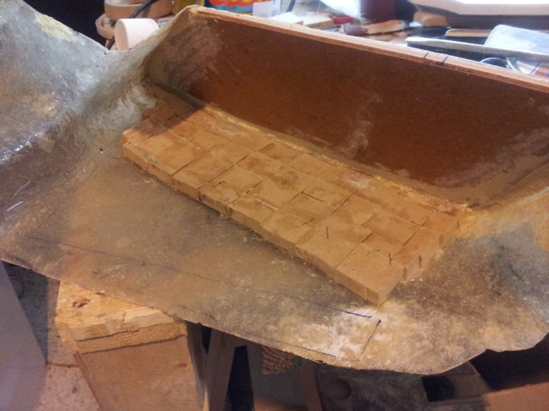

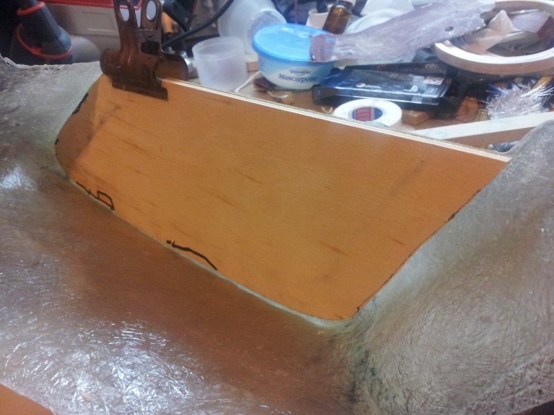

Avevo in garage qualche foglio di mdf e multistrato ma di spessore esiguo, ho pensato di unire i due materiali incollandoli con la vinilica per formare un unico pannello.
Lo usero' per ricoprire le pareti in resina addossate al finestrino e la base, tra stucco,resina e pannello dovrei stare sui 10/12 mm.

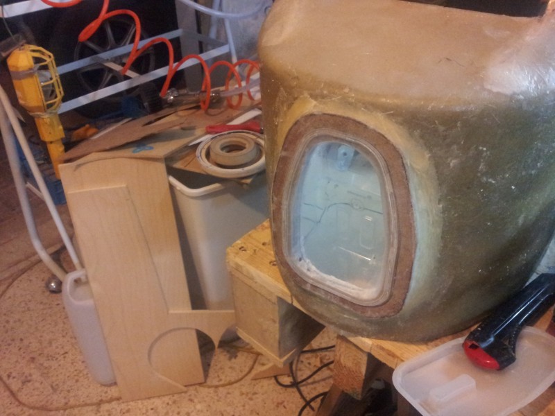

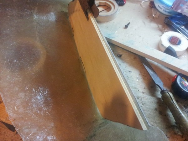

Ho iniziato a preparare i pannelli........

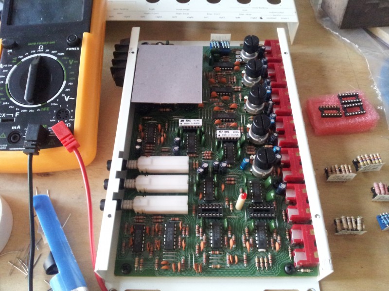

Arrivate le resistenze per l'assemblaggio dei modulini del crossover.....

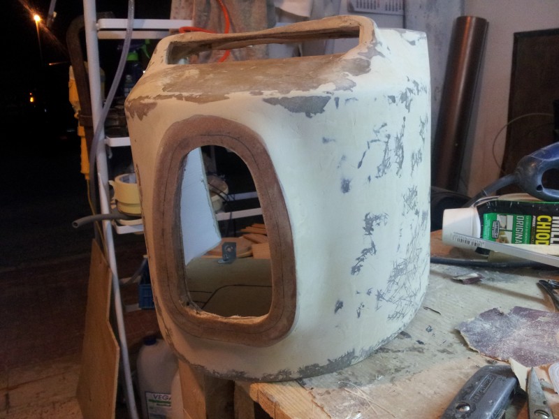

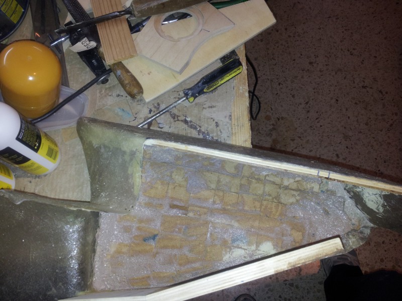

Ed infine i progressi sul box di destra in fase di copertura..........
Belli i puzzle, non e' veroooo??? ^^

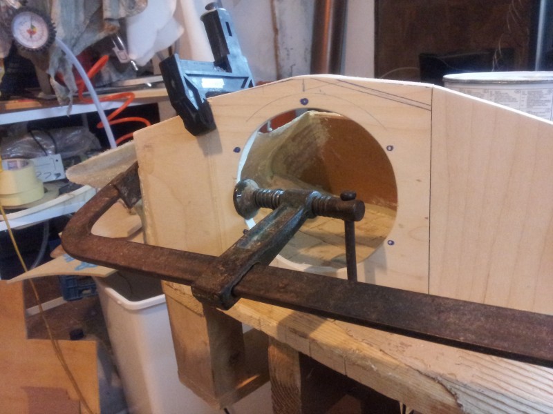

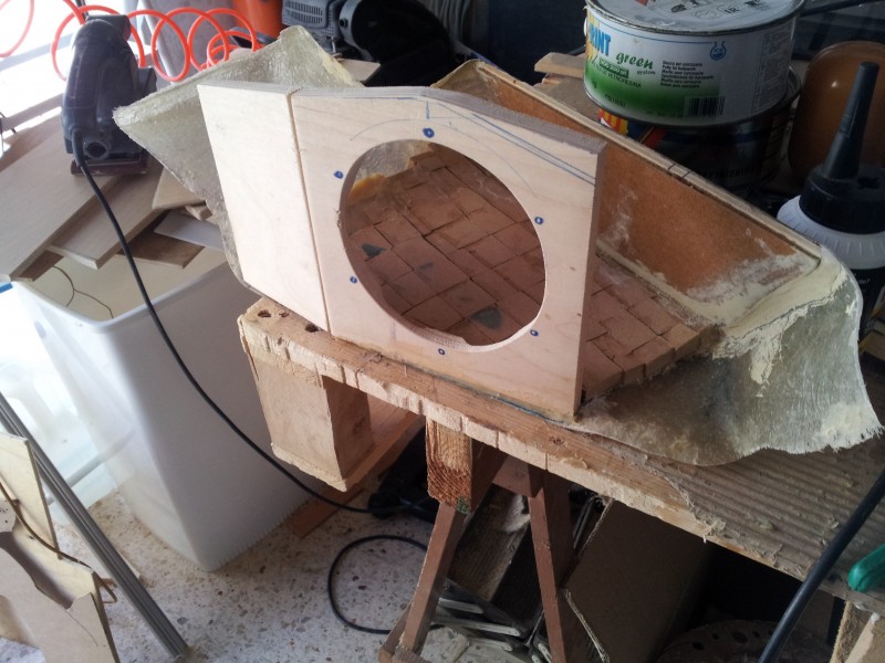

Stabilita la posizione del tweeter cercando di rimanere piu' vicino possibile al MW150 ho finito di riempire il fondo del box....

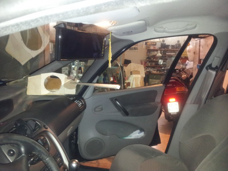

Quindi si passa ad orientare anche il Supremo e fissare il supporto al box...

Che cosa hai utilizzato per incollare i cubetti di multistrato sul fondo in resina?
Come alternativa valida in una situazione simile si potrebbero utilizzare fogli di butile (butyflex, stp, dynamat, ecc) + antirombo (caricato) / pasta brax o sarrebbe insufficiente ?
Joe62
Messaggi: 2046
Iscritto il: 8 giu 2012, 2:24
Località: Erice (TP)
Re: R: La Picasso di Joe62
#839
Messaggio da Joe62 »
I cubi in mdf sono fissati con stucco di vetroresina al fondo e colla pattex vinilica tra loro.
Con la stessa pattex mista a polvere di mdf si crea un composto che steso sui cubi riempie gli spazi tra gli stessi e salda il tutto come un unico pezzo.
E' mia fissazione usare il legno per realizzare i box in special modo con i midwoofer tuttavia nel caso di strutture in resina va bene usare gli accorgimenti da te menzionati per aumentare la massa delle pareti e smorzare le risonamze .
