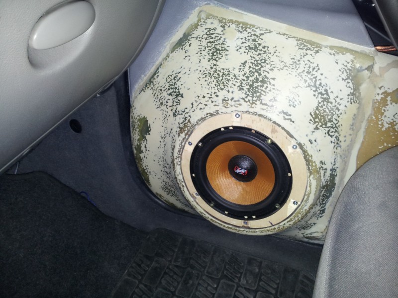

niko ha scritto:Se ti piace il suono Dynaudio, in 12-l puoi metterci gli mw160gt o lq
Certo Niko, se avessi tenuto la cassa chiusa poteva essere un ottimo componente, ma quella ormai e' stata messa in disarmo......
Ti ricordi a dicembre avevi simulato il RES 180 FVH e dai dati elaborati oltre che i risultati ottenuti da Marsur in cassa chiusa da 12 lt. appunto avrei dovuto ottenere un buon risultato.
Eccolo qui', anche lui provato con diversi tagli e cassa vuota oppure con assorbente sul fondo provato in diverse quantita', niente da fare.......
NON SUONA, suono piatto e bassi inesistenti T_T .
Non corrispondono i parametri dichiarati con quelli reali, per essere sicuri del risultato simulato, prima si devono misurare se no è sempre un rischio.
Dei Dynaudio invece ne ho misurati diversi, e i parametri dichiarati corrispondono con il misurato.
Fra l'altro ho progettato un sub in pusch-pull reflex con i Dynaudio (non ricordo se il mw172-182) e l'ha realizzato un mio amico....
è venuto un gran sub. :)

Marsur ha scritto:
Confermo, seppur in ambiente domestico i risultati mi sono piaciuti, anche se il discorso può essere soggettivo.
Io proverei:
1) ad ascoltare i box col RES installato a mo' di impianto home, o su banco, comunque non in abitacolo.
2) a giocare con fonoassorbenti all'interno del box
3) a far sfogare i box all'interno della portiera tramite apertura, come detto da bmdanilo
4) membrana aperiodica? mi sa che si va sul complicato.. :hmm:
Caro Marsur...
1) e 2) montare il RES non e' nelle mie intenzioni...... comunque la prova l'avevo gia' fatta.
3) Ci ho pensato, con il Dyna sopratutto per alleggerire la struttura oltre 17 kg. si fanno sentire tutti .......
4) Me lo aveva suggerito Nostromo tempo fa, sicuramente complicato per me e penso non risolutivo.....
Probabilmente e mi ripeto il problema e' nella forma della cassa,secondo me il woofer non vede bene la zona sotto il pannello di legno perche' e abbastanza stretta.....
L'ideale a questo punto e' non solo trovare i litri, ma dare alla cassa una forma piu' regolare possibile ......

niko ha scritto:
I valori erano quelli rilevati su ACS in una prova ed erano diversi da quelli dichiarati dalla casa...... :)
da niko » 16/12/2012, 21:03
Darios ha scritto: Ho proprio quel numero di acs
I parametri che hanno misurato, se potessero esservi utili, sono :
De : 132
Re : 3.5
Fs : 52.97
Mms : 15.1
Vas : 15.7
Bxl : 5.6
Qts : 0.45
Qms : 2.77
Già così è diverso....
in reflex và bene ma non è eccezzionale in 15-litri
in chiusa và moolto bene in 8-9-litri
in porta insonorizzata và bene
e si spiegano anche le impressioni di ascolto di Marsur.

Vas sui 15-l e qrs 0,46 vanno bene per mettirli in 10-12-l.....però la fs-53 è nella media per un 16-18-cm, dovrebbero andare bene in 12-l non c'è bisogno neanche di simulare.....a questo punto non saprei.

niko ha scritto:Vas sui 15-l e qrs 0,46 vanno bene per mettirli in 10-12-l.....però la fs-53 è nella media per un 16-18-cm, dovrebbero andare bene in 12-l non c'è bisogno neanche di simulare.....a questo punto non saprei.
Col cavolo , io non mi trovo : in 9 litri (ottimale) fc 83Hz e f-3 88Hz...
In 12 litri fc 76Hz f-3 89Hz , in entrambi i casi non scende una ceppa....bassi insesistenti....questo in chiusa
In reflex va benissimo ma vuole troppi litri (una ventina)
Per la simulazione io ho usato questi dati :
De : 132
Re : 3.5
Fs : 52.97
Mms : 15.1
Vas : 15.7
Bxl : 5.6
Qts : 0.45
Qms : 2.77
De : 132
Re : 3.5
Fs : 52.97
Mms : 15.1
Vas : 15.7
Bxl : 5.6
Qts : 0.45
Qms : 2.77
Dici che per il Res a sto punto in porta è meglio il free air?

A sto punto si , almeno dalle simulazioni così appare....anche se ripeto la sua morte è reflex
