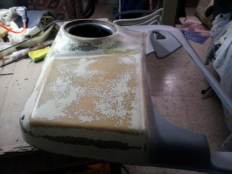

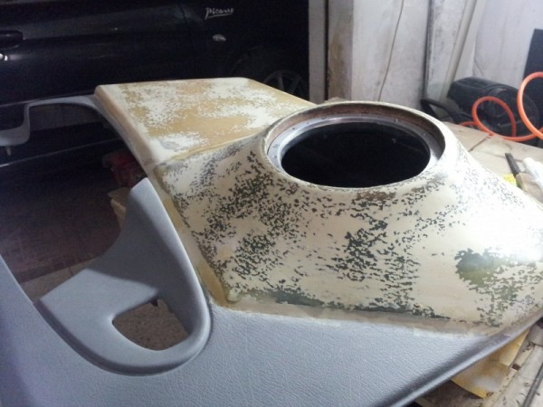

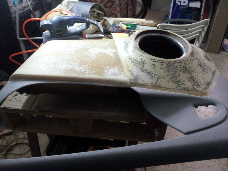

Ho consumato una serata per togliere i residui di colla dal supporto woofer (solo uno) aiutandomi con l'acquaragia e olio di gomito, i grumi potevano causare grinze nel rivestimento e quindi ho riportato tutto allo stato iniziale.
Dopo una sgrossatura con carta vetrata per poi ritoccare qualche piccola fessura con dello stucco.
Re: La Picasso di Joe62

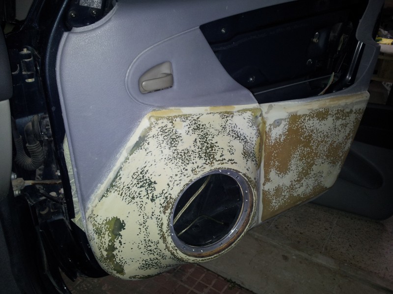

Alla fine della serata prova della cartella sullo sportello,manca solo il rivestimento.......
complimentissimi
va a finire che con quella cassa chiusa e quei w il sub non ti serve nemmeno

Grazie Ric.....Ric ha scritto:complimentissimiva a finire che con quella cassa chiusa e quei w il sub non ti serve nemmeno
Sarei contento di rinunciare a quello anteriore, la cassa strutturalmente si presta e giocando con i tagli in basso mi aspetto una buona prestazione ma non voglio mettere il carro davanti ai buoi ,bisogna vedere intanto come risponde....
