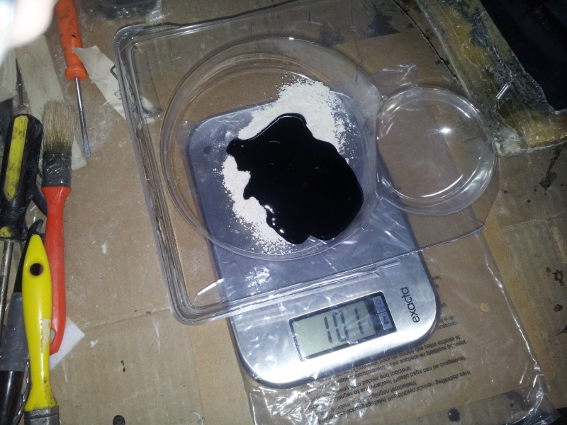

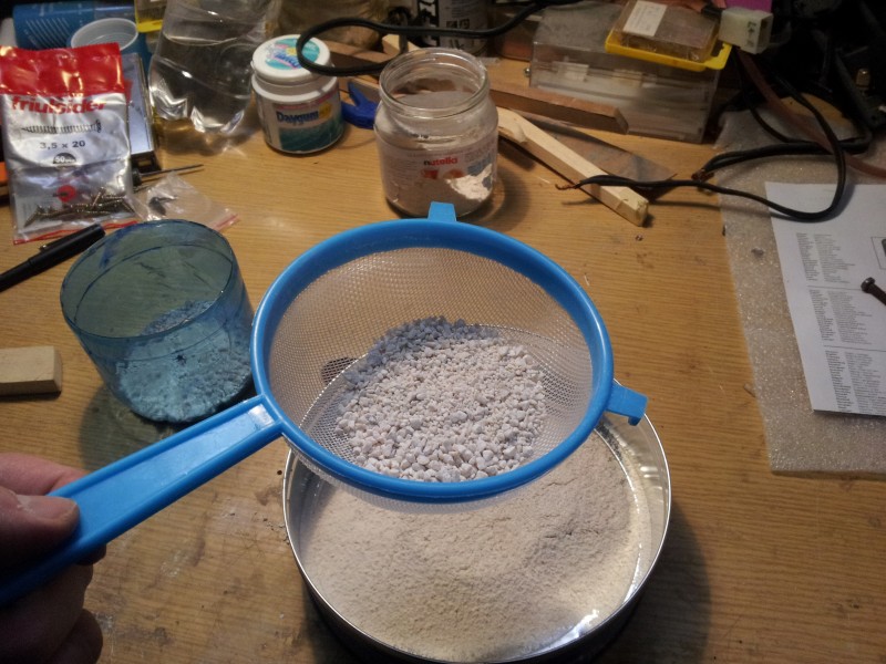

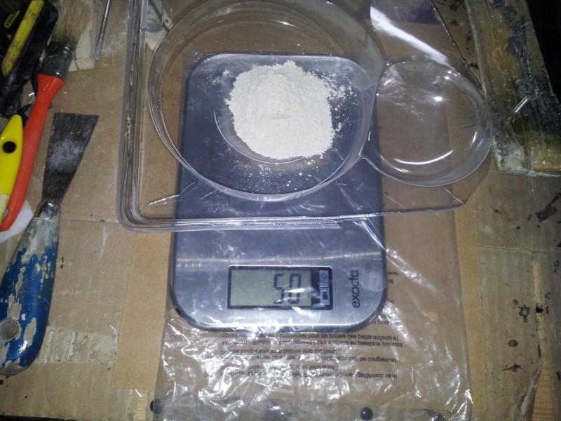

Piccolo up , mi hanno portato un po' di polvere di marmo tramite un amico che ha una segheria ......
Re: La Picasso di Joe62

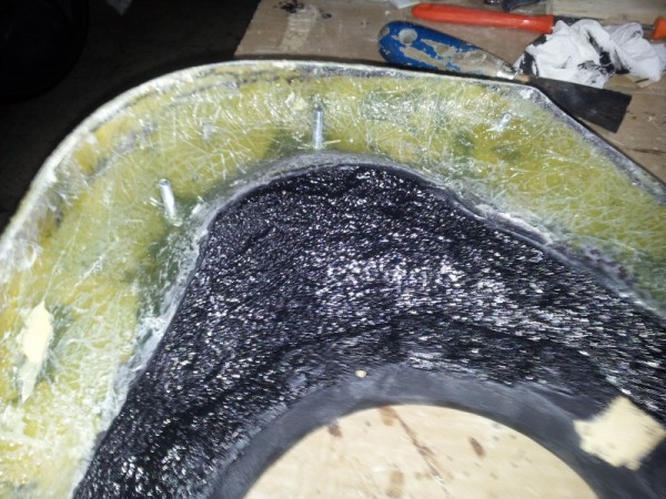

Dopo aver inizialmente preparato la mistura usando i componenti al 50 % ho aumentato l'antirombo di altri 20 grammi perche' l'impasto era troppo denso.....
Quindi ho dato 120 grammi di prodotto su ogni struttura e l'ho lasciato asciugare ....... Domani quando sara' perfettamente asciutto passero' un'altra mano sottile di antirombo per compattare le superfici e questa fase di irrobustimento dovrebbe aver fine ...

avresti potuto usare un po di collante per le piastrelle(ad es. l'h40 kerakoll fatta quasi interamente di polvere di marmo di carrara,ma un sacco costa una fucilata)
Antirombo body :9 Euroheadhunterz ha scritto:avresti potuto usare un po di collante per le piastrelle(ad es. l'h40 kerakoll fatta quasi interamente di polvere di marmo di carrara,ma un sacco costa una fucilata)
Polvere di marmo:gratis
Poca spesa tanta resa

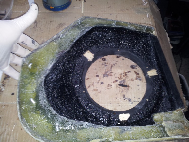

Allora Andrea ho letto la tua diesamina trovandomi sostanzialmente d'accordo su alcune cose ....
Poteva certamente essere piu' leggera e piu' "snella" ......
Queste lavoro e' iniziato molto tempo fa, quando l'esame della portiere mi porto' ad escludere la costruzione di una cassa totalmente in legno ,oltre che per la complessita' , per mancanza di spazio all'interno della portiera dove le guide ed i tiranti dei cristalli sbarravano la strada ad una tale struttura (il vetro e' li a pochi mm.) Calco in resina della lamiera :
invece di portare lo spessore del fondo a 6/7 mm. stratificando come tu consigli ,sono arrivato a 1 cm. con i listelli SOLO sulle rientranze della vasca mentre nelle zone a ridosso delle lamiere ho usato tavolette da circa 3 mm.
Avra' si influito sul volume, ma non credo in maniera drammatica ...
La faccia frontale e la base della cassa in multistrato di betulla sono da 1 cm come tu hai gia indicato...
IL foro dietro al coperchio come tu suggerivi era impossibile da fare a posteriori ,doveva essere preventivamente considerato ma li entrava in gioco l'esperienza e su questo non posso farci niente (sono alla prima e spero non ultima)...
La polvere di marmo l'ho usata solo nei coperchi, appena 50 grammi per ognuno, ma ho notato la differenza tra uno trattato ed uno no picchiando sulla parete con le nocche (molto piu' sordo) e 50 grammi non mi cambiavano la vita.
Le liste di alluminio servono per fissare bene il cerchio alla struttura penso di togliere i supporti di legno che lo assicurano al fondo.
Tirare il pile sulla parte frontale sarebbe stato facile solo nella parte bassa dietro ai bordi della cartella,ma sopra dove lo avrei dovuto girare nella zona sotto alla maniglia ?Ci voleva per forza una struttura (per le mie possibilita' ovvio)
Certo il peso c'e' ,ma avevo aperto una discussione a tal proposito e mi e' stato detto da diversi utenti che una quindicina di chili al massimo non erano problematici .
Allora ricapitolando oggi come oggi se dovessi rifarlo questo box sarebbe completamente diverso e molto vicino al modello che tu suggerisci ma lo considero un prezzo da pagare per fare esperienza tanto cosa puo' succedere, lo tengo montato qualche mese e poi ricomincio daccapo
