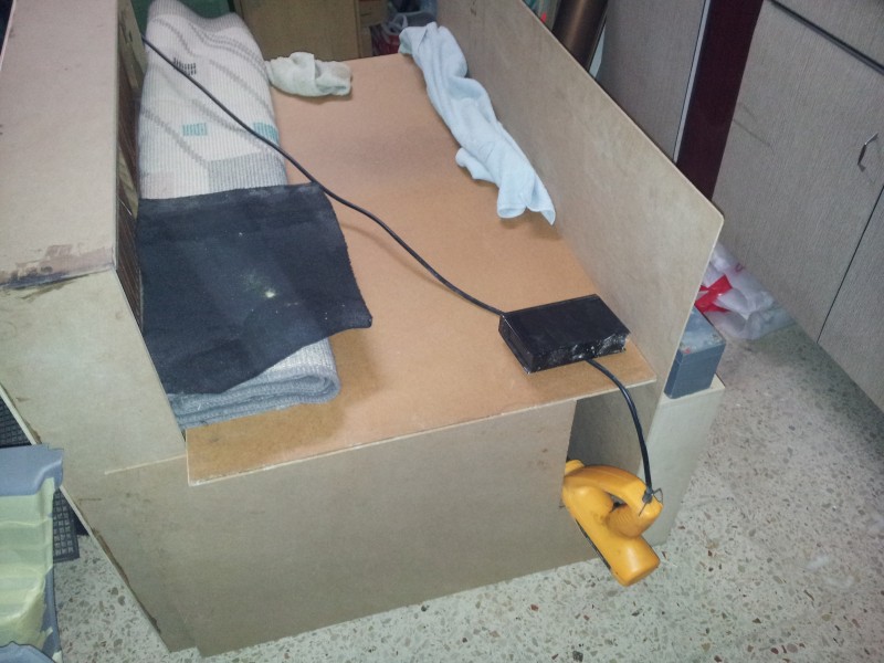

Sembrera' strano parlare di freddo con 8/9 gradi alle otto di sera, ma qui' ci eravamo abituati a ben altre temperature e questo repentino abbassamento fara' sorridere senz'altro chi essendo diversi gradi sottozero legge queste righe......
La conseguenza legata al nostro hobby e' che si allungano sensibilmente i tempi della catalisi della resina per cui superfici trattate 24 ore prima non erano ancora perfettamente asciutte......
Non al tatto, ma in alcune zone piu' spesse la resina non era ancora perfettamente essiccata.....
Quindi saltata una sera per motivi "tecnici" successivamente ho cercato di porre rimedio alzando la temperatura delle parti in maniera del tutto improvvisata ma efficace....
Quattro tavole di legno ,un tappeto ed il forno e' bello e pronto.....

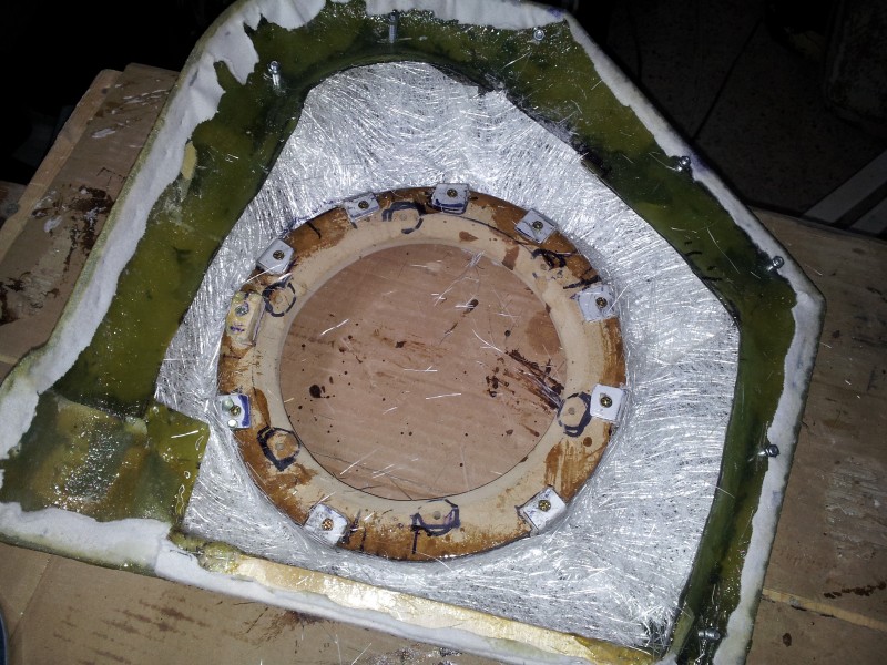

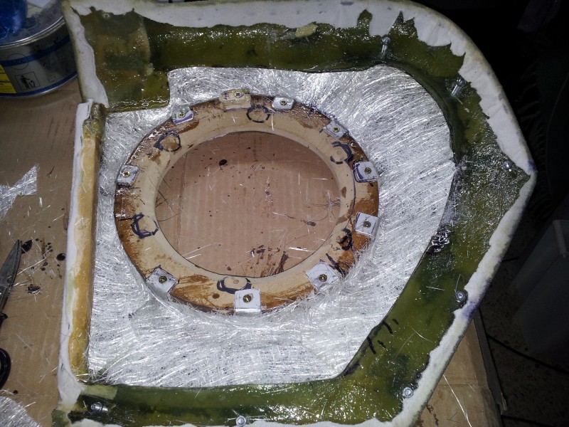

I coperchi trattati con abbondante resina ,ricoperti da spezzoni di mat tagliati a misura e spennellati a loro volta sono stati messi dentro con la pistola termica accesa periodicamente per un'oretta circa mentre con un termometro controllavo la temperatura interna oscillante tra i 19 e i 22 gradi.......
Al termine ho tolto la pistola e coperto il tutto con il tappeto........
Domani vedro' se questo escamotage avra' avuto successo e la catalisi andata a buon fine....

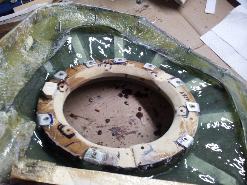

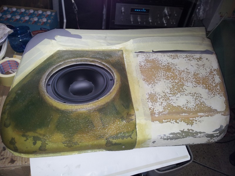

Piccolo aggiornamento,si lavora sulle rifiniture con stucco/cartavetro mentre procede il rinforzo dei coperchi.....

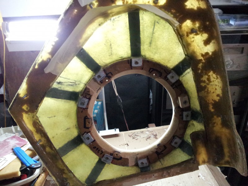

Bravissimo! Un gran bel lavoro!! USA gomma di butile per abbassare la risonanza della struttura..
Re: R: La Picasso di Joe62
Ciao Marco ,mi spieghi meglio come?Maddex ha scritto:Bravissimo! Un gran bel lavoro!! USA gomma di butile per abbassare la risonanza della struttura..
Io ho passato all'interno due mani di antirombo body...

Giusto cadi a fagiolo, ho provato qualche sera fa' ad incollare due parti in resina di una struttura che non ho piu' utilizzato con il Pattex PL400 che ti ho visto usare, ma dopo averle fatte asciugare bene quando ho provato a staccarle son venute via quindi non son piu' sicuro del risultato.. andro' di resina anche qui'.Nostromo ha scritto:ma quando è previsto saldarle insieme queste 2 parti??????
Peccato perche' l'adesivo si espande durante l'asciugatura e mi riempiva per bene eventuali buchi..... pensi che ho fatto qualche errore?
Ho quasi terminato di irrobustire, sono 6 strati di mat e resina e due di antirombo alla fine.......
Dopo dovrei lisciare la superfice esterna e decidere se impellare o verniciare....
