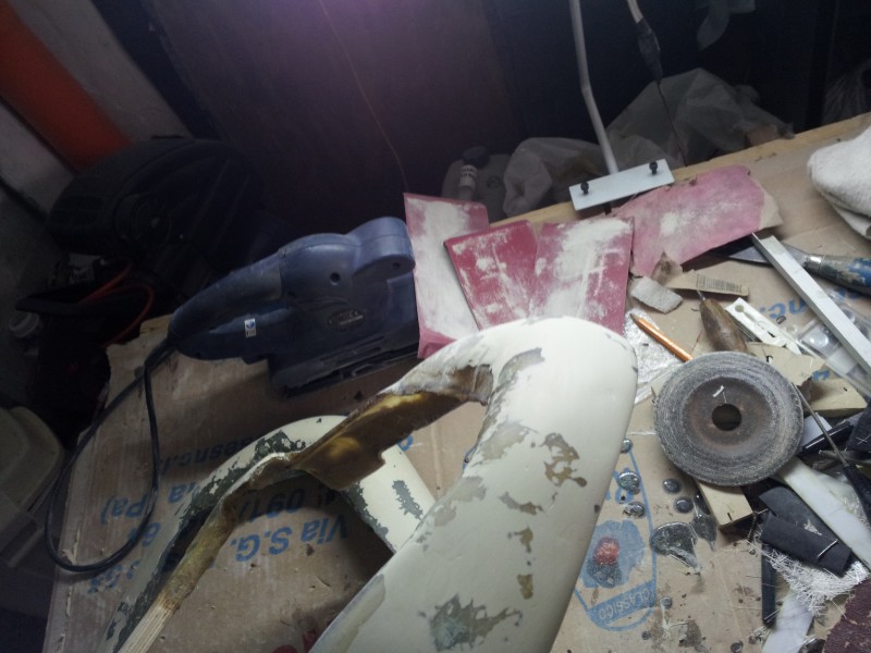

L'ultima settimana non e' stata molto proficua, causa l'abituale ora tarda non ho fatto grandi cose il mio garage si trova al piano terra di un grande palazzo ad un isolato da casa mia e dopo le 23 e' impossibile armeggiare con utensili elettrici che fanno un gran rumore :music: :cool:

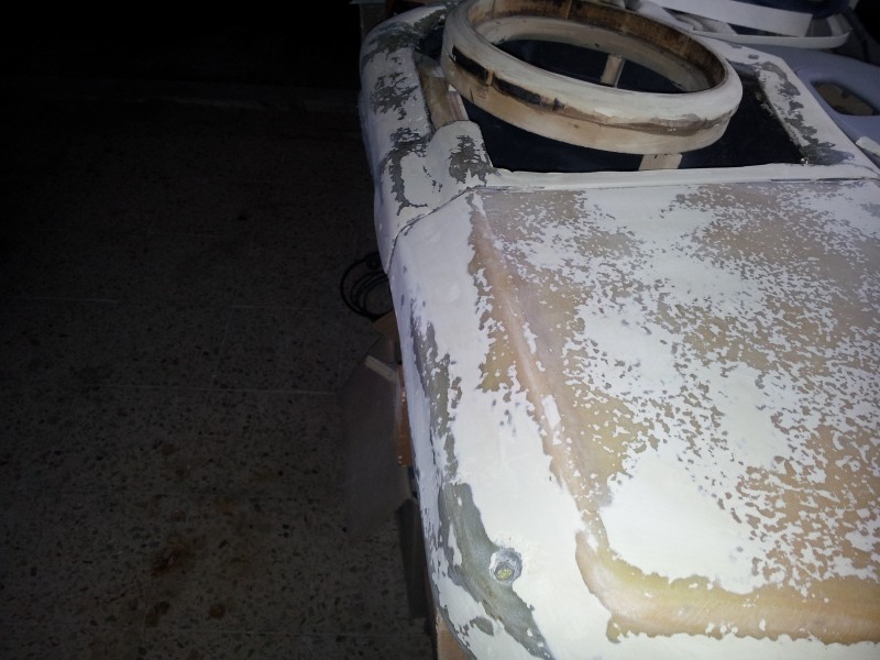

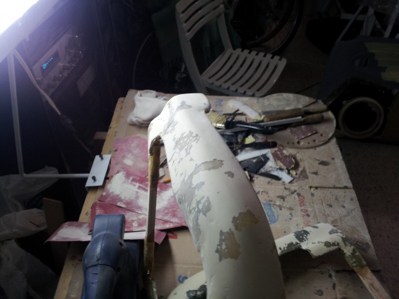

Quindi dopo aver trattato le superfici e sgrossato a mano qualche sera fa, oggi sono riuscito ad andare presto e durante una pausa del maltempo che in questi giorni ci ha colpito ho messo mano alla levigatrice e lisciato i due supporti fuori dal garage .Ho curato soprattutto la forma dei bordi che daranno la linea al supporto quando stendero' il pile, ci vorra' ancora qualche ritocco ma penso che ormai siano quasi pronte......

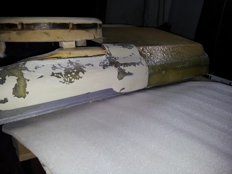

Messaggio da Joe62 »

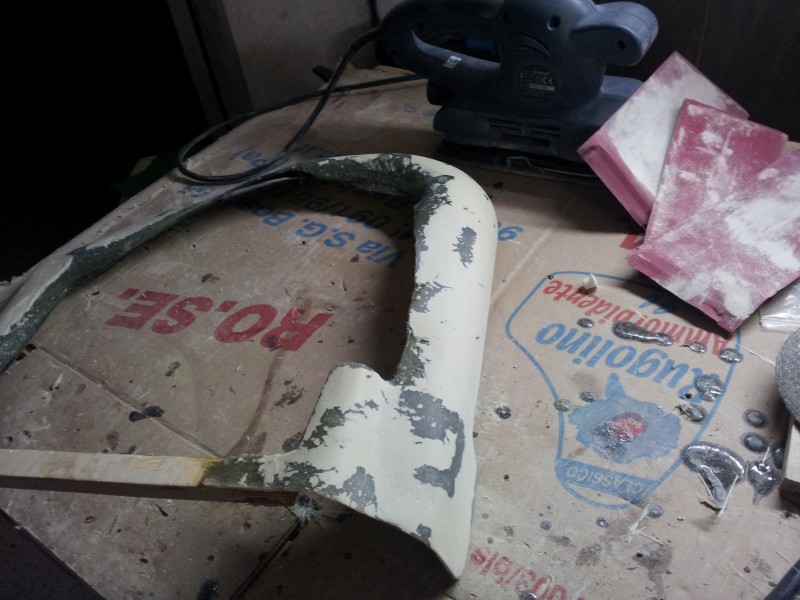

Un ulteriore controllo con il montaggio a secco e verifica del raccordo tra le due strutture .

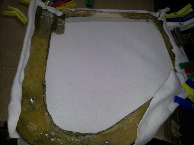

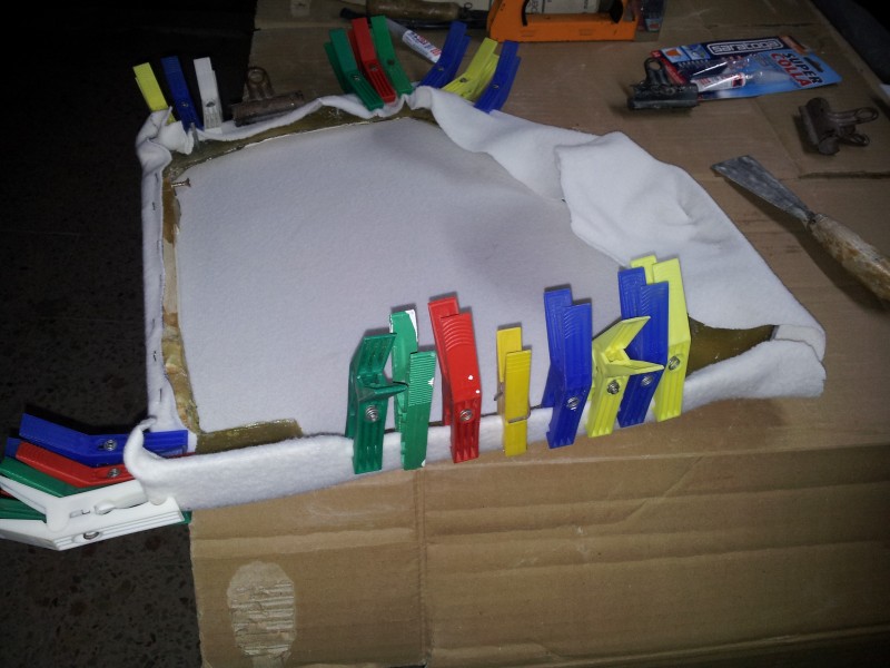

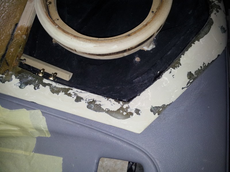

Proseguono i lavori ultimi ritocchi alle "protesi" in attesa di stentere il pile e resinare.

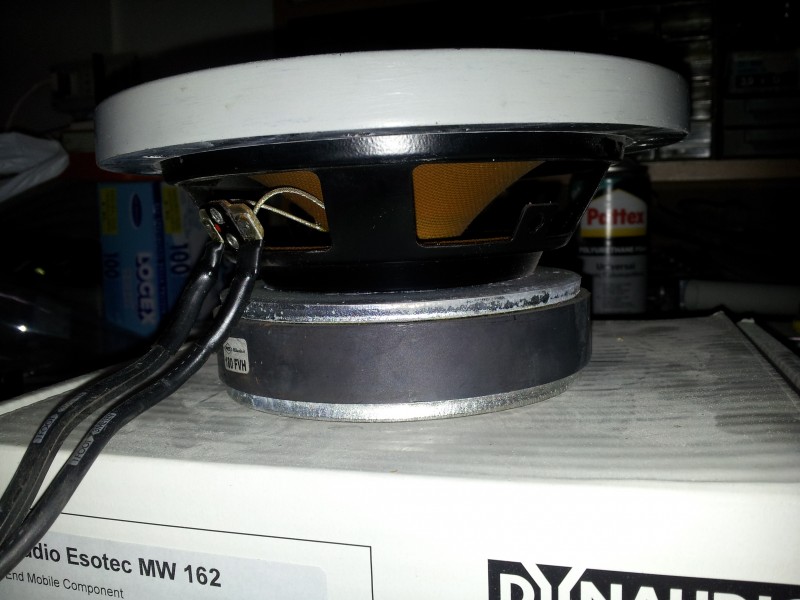

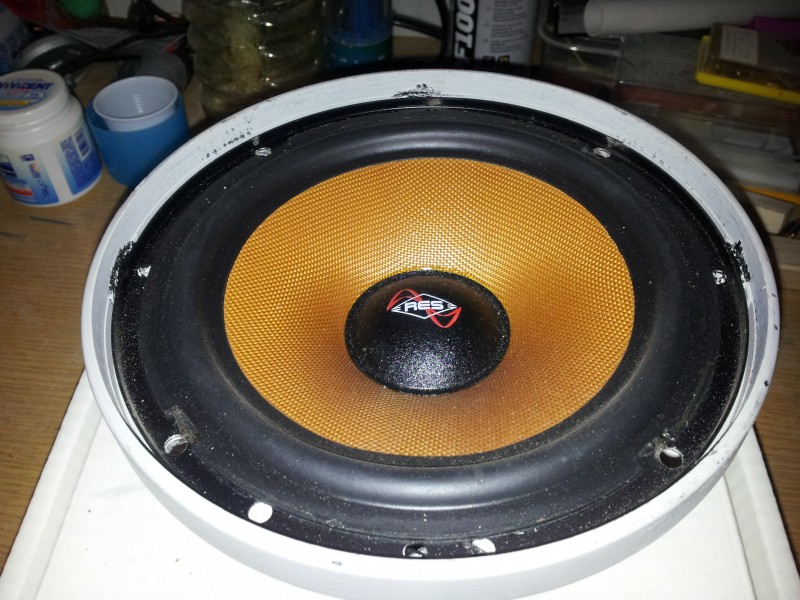

Rimarranno i supporti da 20 per provare il Dynaudio.Eventualmente in alternativa ho anche questi qui'che avevo messo da parte.....
Domani cerco la scheda con i datasheet e la posto vediamo cosa ne pensate....
Visto che stasera avevo un po di tempo in piu' a disposizione niente di meglio che ultimare i ritocchi e passare a stendere il pile.....
