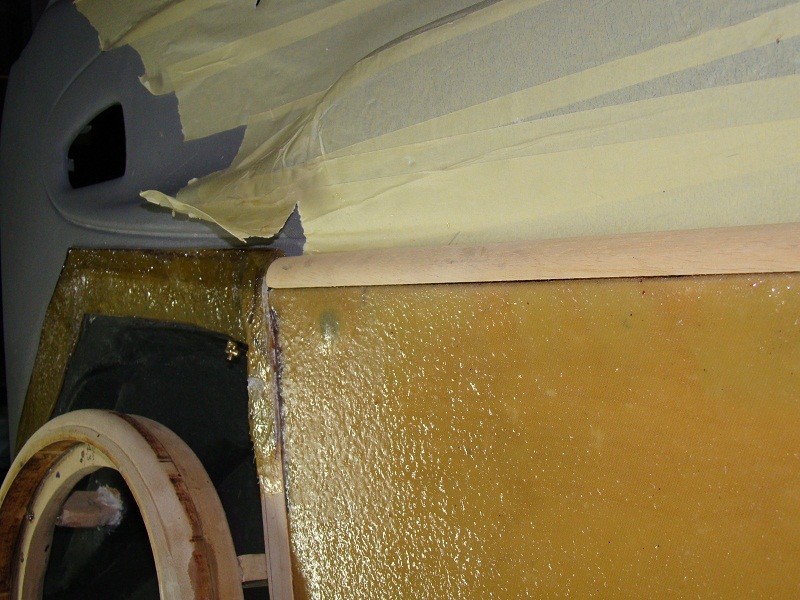

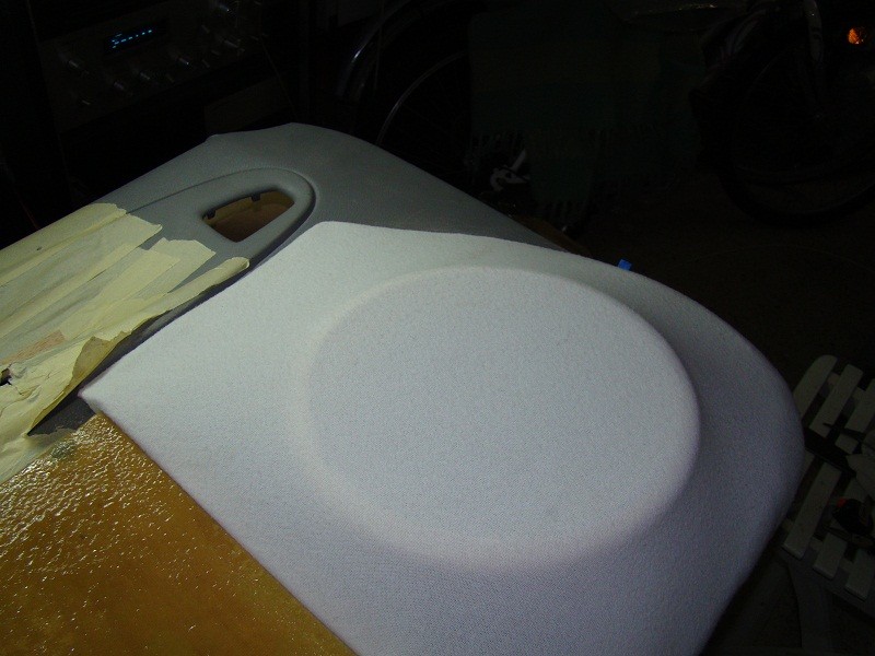

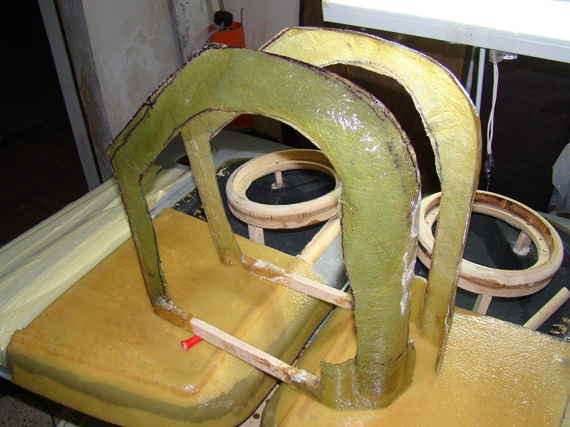

Ho iniziato il lavoro sulla seconda porta mentre il primo e' gia' a buon punto stasera ho staccato il contorno ed ho cominciato a limare i vari lati per stabilire la forma definitiva che prenderanno sulla cartella.....
Qui' il secondo strato di mat......

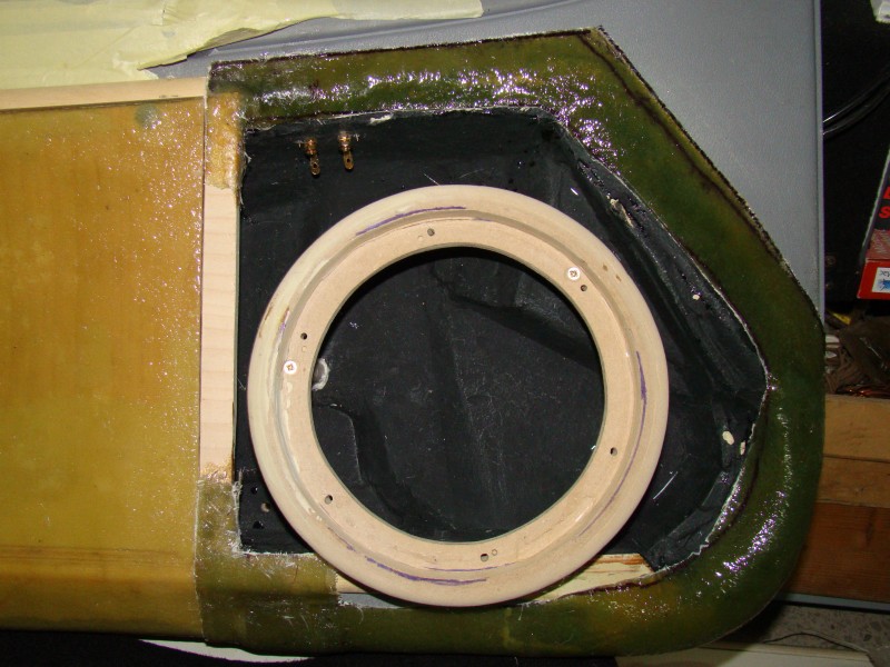

Ecco invece il supporto staccato dalla cartella con la prima sgrossatura e la prova .....

Ora mi resta solo di molare i lati per averli perfettamente allineati e dare una leggera mano di resina sul bordo.Nella fase successiva mi resta tendere il pile e girare i lati dietro questa forma ,quindi poggiarla sulla cartella e lasciare che la dima del woofer crei la parete attorno ad essa e dopo averla fissata temporaneamente spennellare il tutto con resina e lasciare asciugare per qualche giorno....
In seconda battuta se tutto va bene stacco questa struttura e comincio a stratificare dietro per irrobustirla al meglio.....Speriamo fili tutto liscio... XD

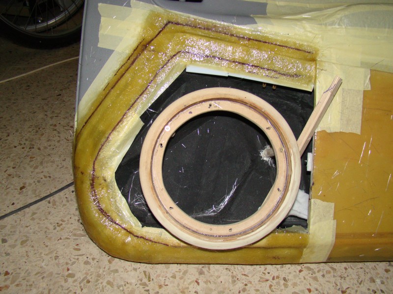

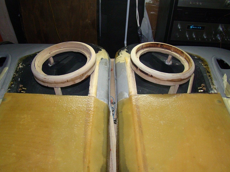

Allora rieccomi caro Guido la tua impazienza e' seconda solo alla mia :hahahah: , questa sera c'e' qualche piccola novita', si comincia a materializzare quello che in tante notti insonni la mia mente perversa cominciava a elaborare e tra le tante soluzioni pensate e poi archiviate sta prendendo finalmente forma quella che ho ritenuto piu' adatta allo scopo.
Certo ancora c'e da lavorare ,di solito quando si imbocca una strada di cui non si conosce l'uscita si cammina sempre a tentoni ma appena vedi una lucina all'orizzonte cominci a correre spedito ed e' quello che spero di fare arrivare al termine in breve tempo ......
Quindi poche ore tra Domenica e stasera e questo e' il risultato .....

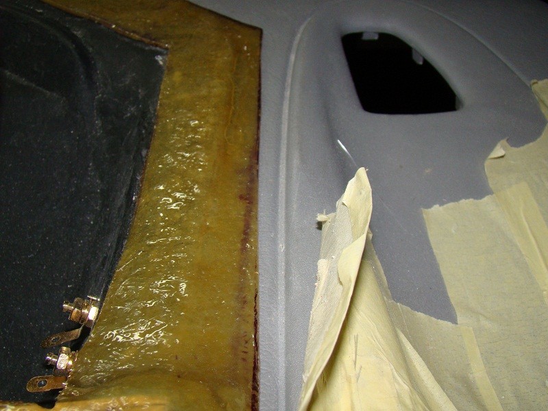

Adesso ci vuole solo un po' di stucco per sistemare queste due forme e poi si passa subito a costruire il coperchio.....

Grande Joe......forza che ci seiii!!!!! :)
P.s. Vedo anche una bella elettronica old accesa sullo sfondo che ti tiene compagnia..... ;)

Angiolino ti aspettavo al varco anche tu sei di quelli della notte XD .
Si qui' e' tutto old come noi anche l'ampli , anzi il mio primo amplificatore un Pioneer della serie SA il primo che usava i led al posto degli aghi comprato nel 1979 a 17 anni e che mi segue fedelmente fino ad oggi senza avergli mai fatto niente :snooty: *_* ;)

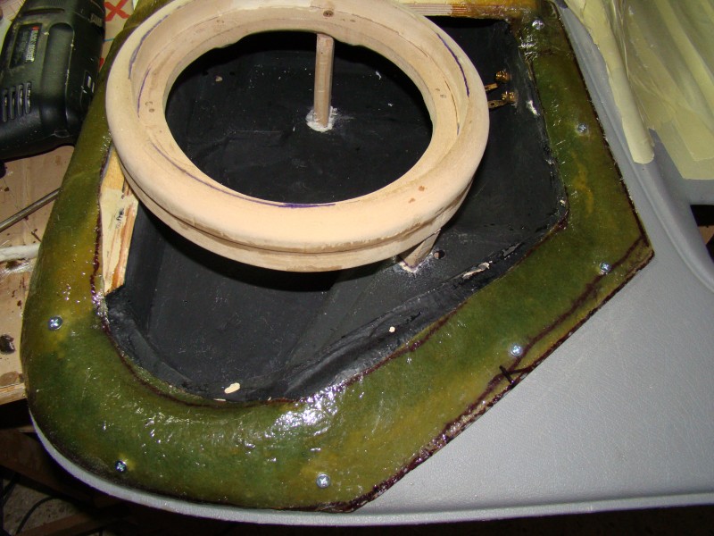

Dove eravamo rimasti????
Vpi pensavate che mi sarei accontentato di incollare le due "protesi" sapendo della pressione che c'e' in gioco????? Giammai!
Quindi ieri mi sono procurato un po' di minuteria( perche comunque manca sempre qualcosa) ed allora ho preso dei bulloni di varie misure, del nastro da carrozziere, due confezioni di cianoacrilico ,un'altro chilo di resina e delle tavole di mdf che mi servono per un'altro "lavoretto" che ho in corso........
Ho pensato che il serraggio dei coperchi sara' senz'altro piu' sicuro fissandoli con dei bulloni passanti pertanto ho praticato alcuni fori sulle forme di resina ed inserito gli stessi...
