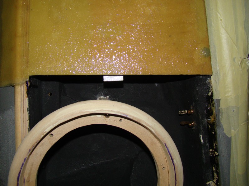

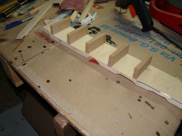

dopo qualche giorno di pausa poco tempo dedicato alla cassa, solo passato qualche leggera mano di resina e dopo una lunga asciugatura ho rifillato il bordo di attacco della chiusura zona woofer....

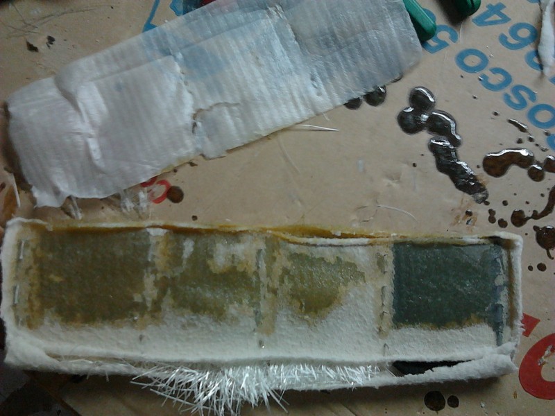

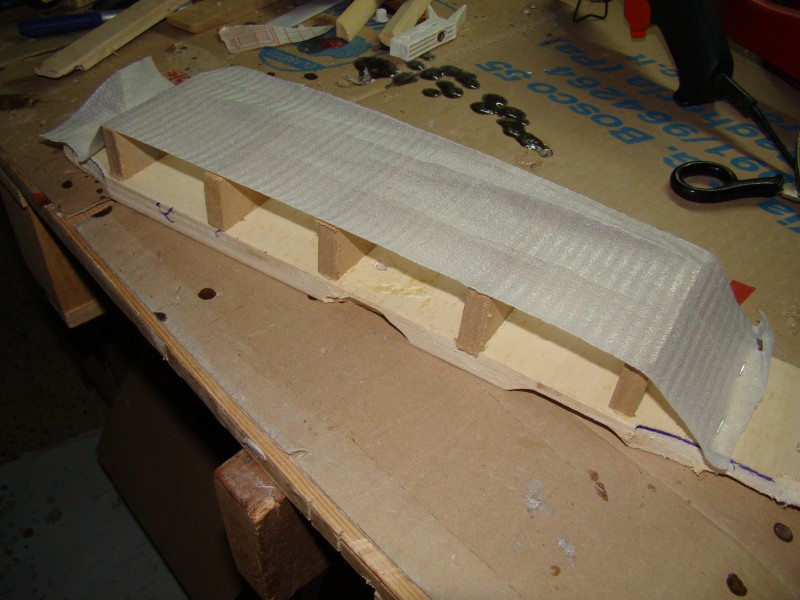

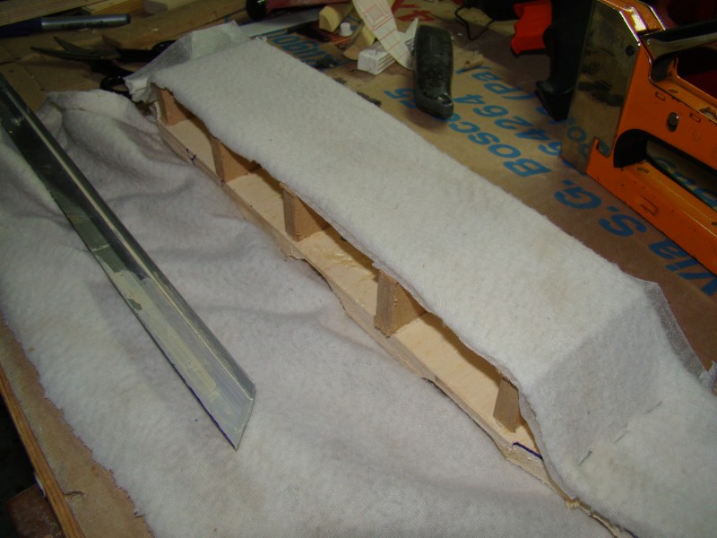

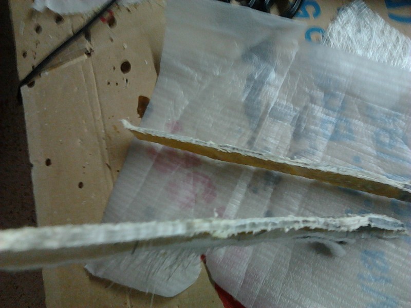

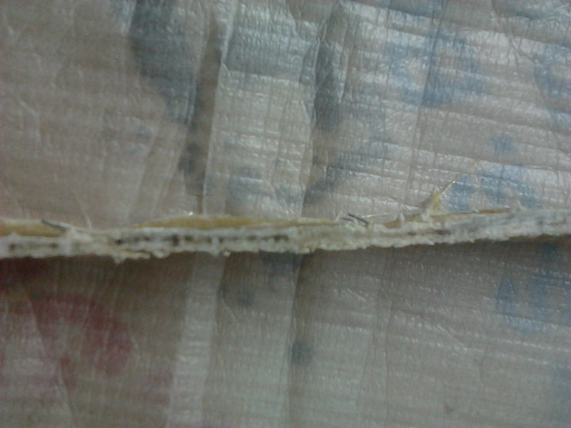

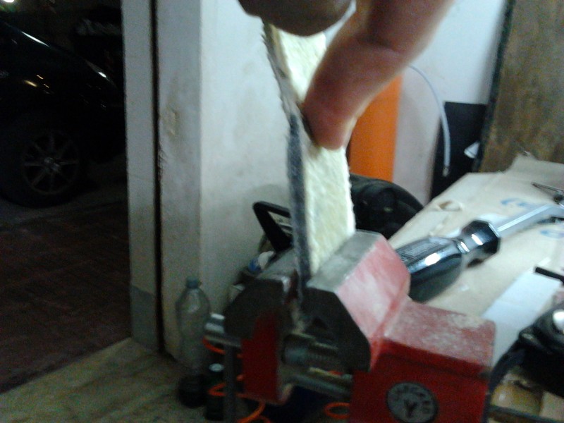

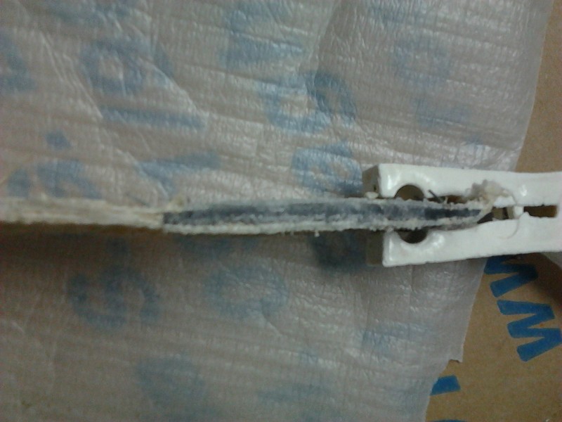

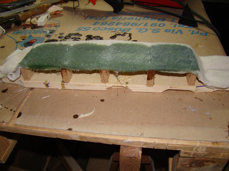

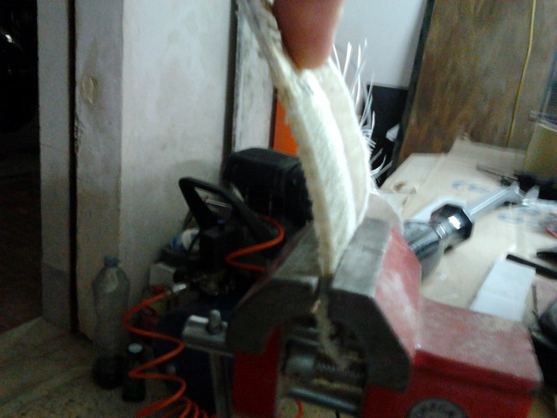

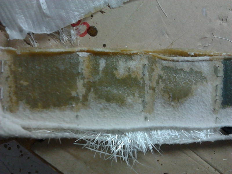

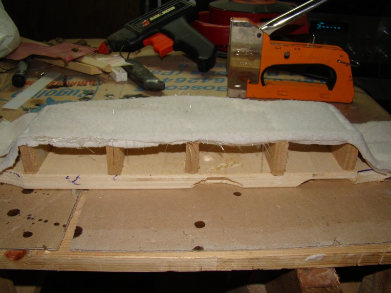

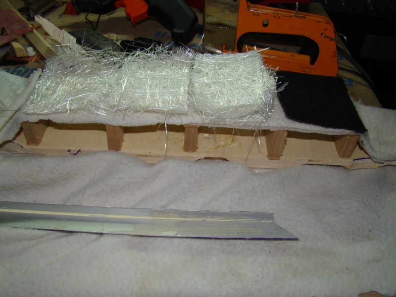

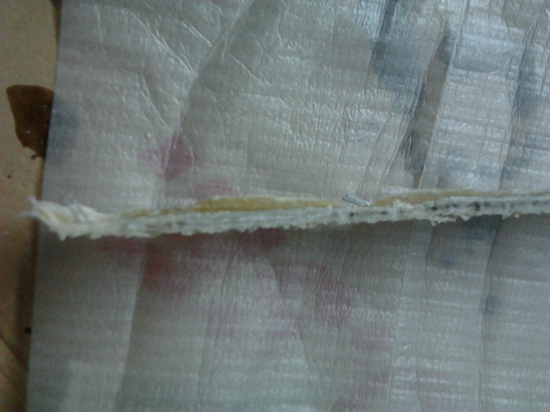

Macche'......io stanotte non ho dormitoJoe62 ha scritto:Era mia intenzione usare questa tecnica per la copertura della cassa zona woofer ma visti i risultati con il mat devo tralasciare mentre sono rimasto sorpreso dal feltro, con i due strati di pile e con la resina ha formato una struttura di mezzo centimetro di spessore resistente alla flessione e molto dura ,c'e' da lavorarci sopra........

Alessio intanto grazie per il consiglio,quello che dici e' esatto nel momento in cui devo stratificare DIETRO IL PILE, il problema che dietro non ci posso andare dovrei stratificare sul pile esternamente e verrebbe una ciofeca.....jjaammeess ha scritto:Ciao Joe,
se mi permetti, avrei qualche consiglio da darti o meglio fare qualche constatazione sulla prova che hai eseguito. I risultati che hai ottenuto non sono "veritieri" perchè hai errato nelle fasi di lavorazione, ti spiego velocemente, la stratificazione con mat va fatta per fasi ossia posi un foglio, lo imbibisci con la resina poi pian piano prosegui con gli altri strati di mat. Tra una stratificazione e l'altra deve passare il tempo necessario perchè il 1 foglio di stratificazione abbia fatto presa (non si sposti durante la fase di applicazione del successivo foglio) con il catalizzarsi della resina. Solo in questo modo potrai ben imbibire le fibre. Ponendo gli strati tutti insieme e facendo un unica colata di resina il risultato non poteva che essere come quello che hai ottenuto. E' un po come la preparazione di una tiramisù. Prova a rifare la prova come sopra, vedrai che con 6/7 stratificazioni divernterà bello tosto.
ongi tanto qualcuno che prova di persona e non fa per sentito dire:cose come queste fanno migliorare le tecnicheJoe62 ha scritto:Era mia intenzione usare questa tecnica per la copertura della cassa zona woofer ma visti i risultati con il mat devo tralasciare mentre sono rimasto sorpreso dal feltro, con i due strati di pile e con la resina ha formato una struttura di mezzo centimetro di spessore resistente alla flessione e molto dura ,c'e' da lavorarci sopra........

Io non ho assolutamente esperienza nei lavori in resina , però da quello che ho potuto vedere e capire nelle varie lavorazioni anche di altri utenti questa la trovo la soluzione più idonea.Joe62 ha scritto:
Sto valutando di fare un coperchio, stratificarlo ed applicarlo in secondo tempo ma devo staccare il cerchio dalla cassa.......
