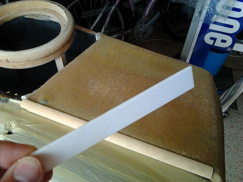

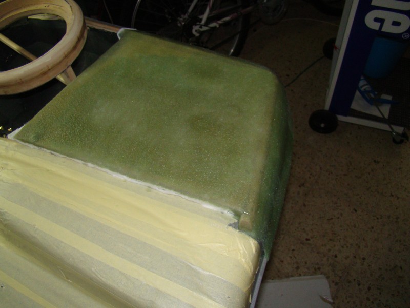

Stasera niente di particolare in un'oretta ho fatto la copertura sulla seconda cartella, intanto ho ordinato il fliss pesante da 4 mm per la chiusura del box dovrei ritirarlo domani se tutto va bene.Dopo la chiusura dovro' passare alla fase piu' barbosa su questo tipo di lavoro: stuccatura e carteggio, non vedo l'ora T_T
Notte a tutti
Fissaggio.....
Resinaggio.... :D

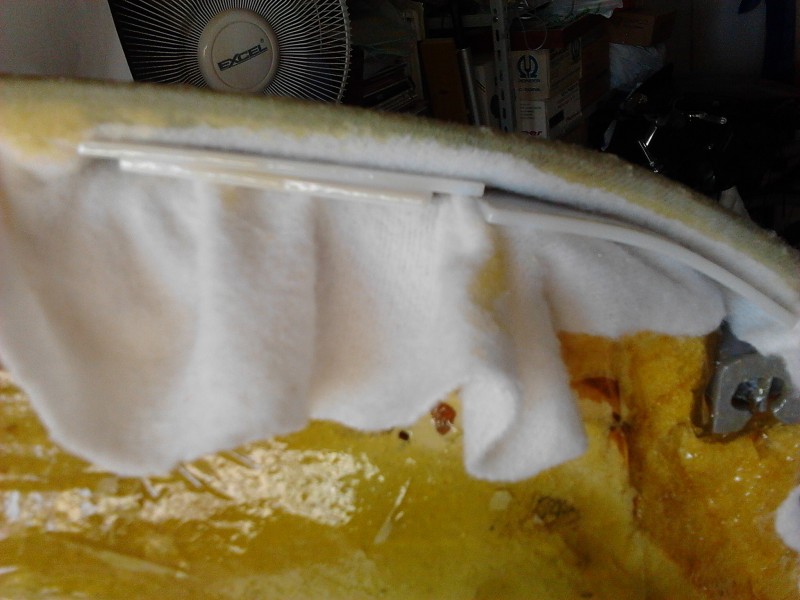

Ciao Alessio, ti interessa il lato B? :hahahah:
Ti accontento subito...... ho utilizzato queste bacchette di plastica flessibili....

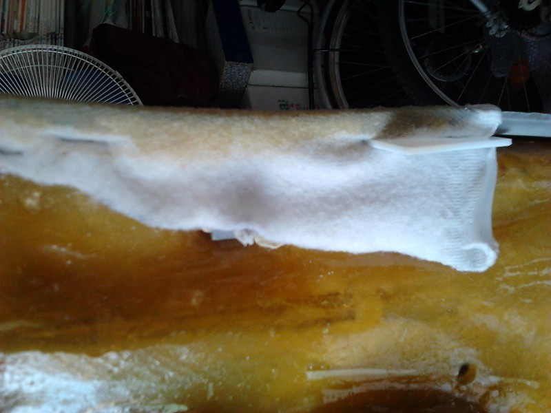

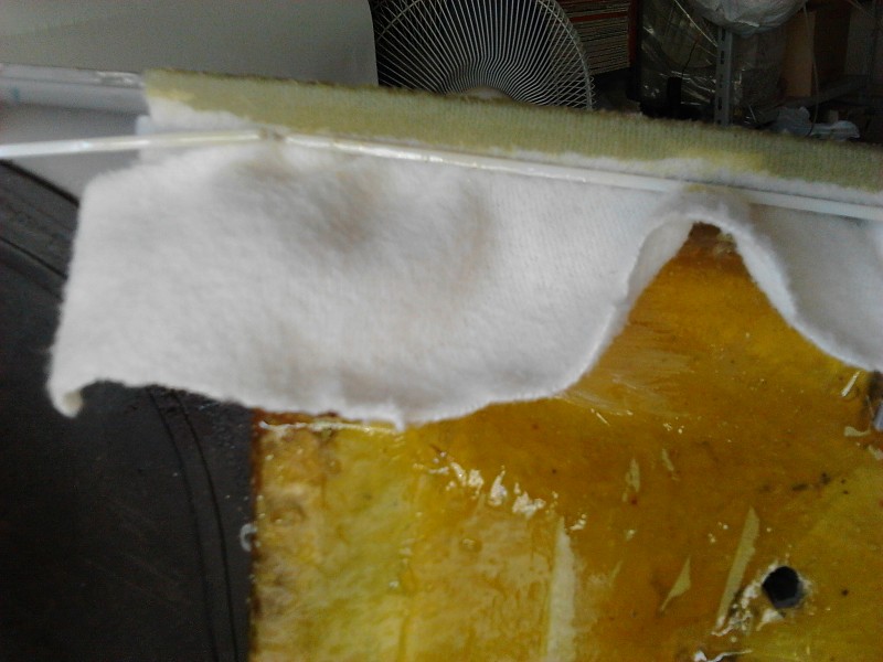

Ho spillato il fliss sopra lato legno e poi stirato dietro e bloccato con le piastrine che ti ho mostrato........niente di particolare.....

Questa copertura ha solo una valenza estetica in questo caso e' bastato un fissaggio "volante" per risolvere,appena asciugata tolgo le piastrine, taglio l'eccedenza lasciando 1 cm. di tessuto e resino il tutto ;) ...
Al momento della chiusura zona woofer penso di dover adottare una soluzione diversa...........
