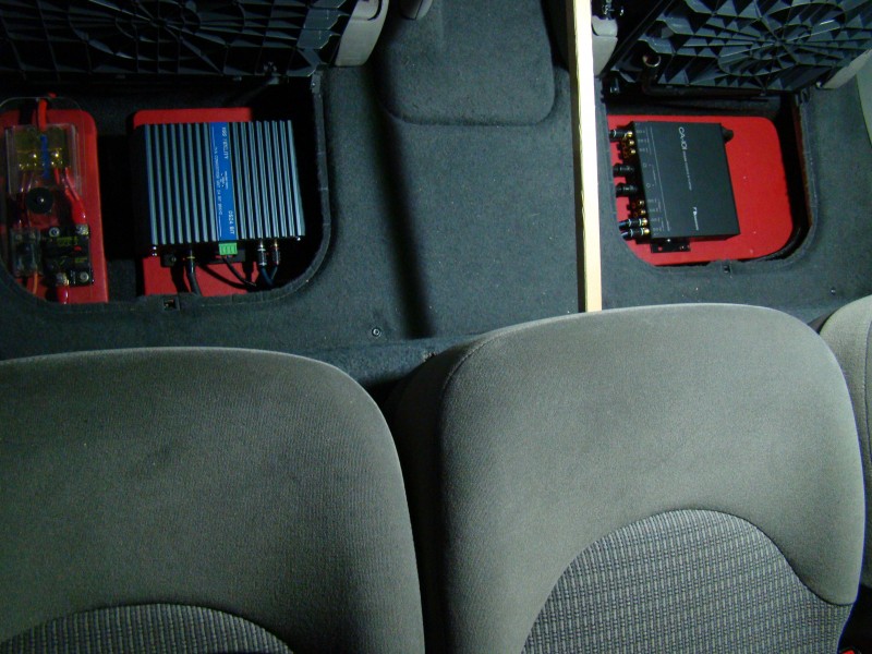

Messaggio da Joe62 »
Una bella fortuna oltre la comodita', il pre Naka e' un due telai e la connessione tra le elettroniche e' affidata a due cavi con spine Din lunghi circa 2 mt., non sarebbero arrivati al cofano posteriore dentro il doppiofondo a meno di prolunghe o modifiche varie.Alla botola ci arrivano precisi!

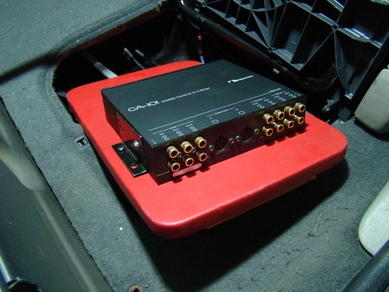

Stasera amici in ascolto si passa alla botola nr.2 con il suo carico di cavi sparsi......
Su una struttura simile a quella precedente ho fissato il cuore del pre Naka ed ho collegato l'alimentazione fissando i cavi sotto la tavola di Mdf

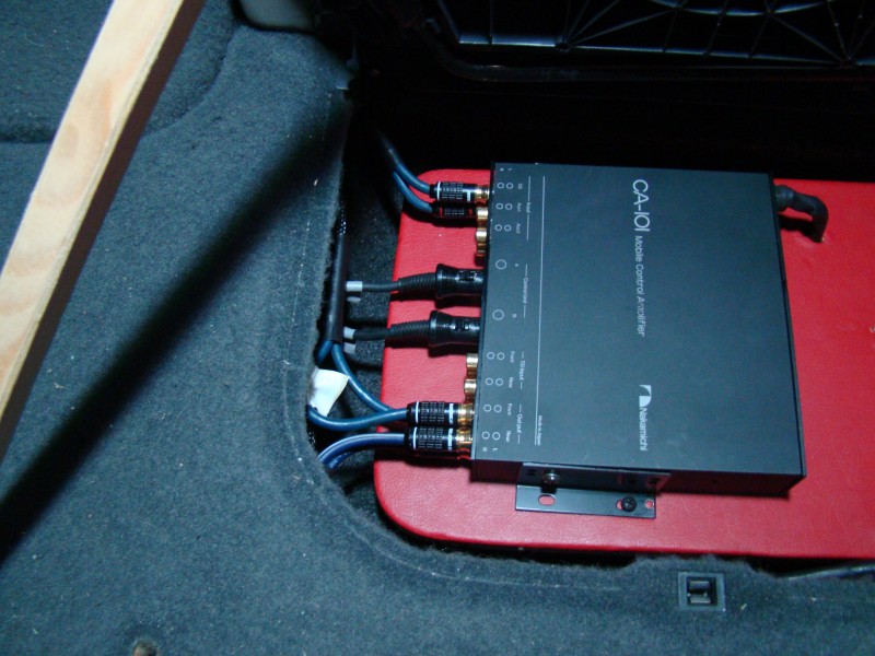

Quindi ho fissato il ripiano e successivamente inserito i cavi pre, quello grigio al convertitore(la lunghezza non supera il mezzo metro) e gli altri verso il doppiofondo nel baule....
A questo punto tutte le connessioni elettriche sono terminate, devo solo riprendere i collegamenti ai diffusori che non ho ultimato quando ho passato i cavi per cominciare a sentire qualcosa :sbav:

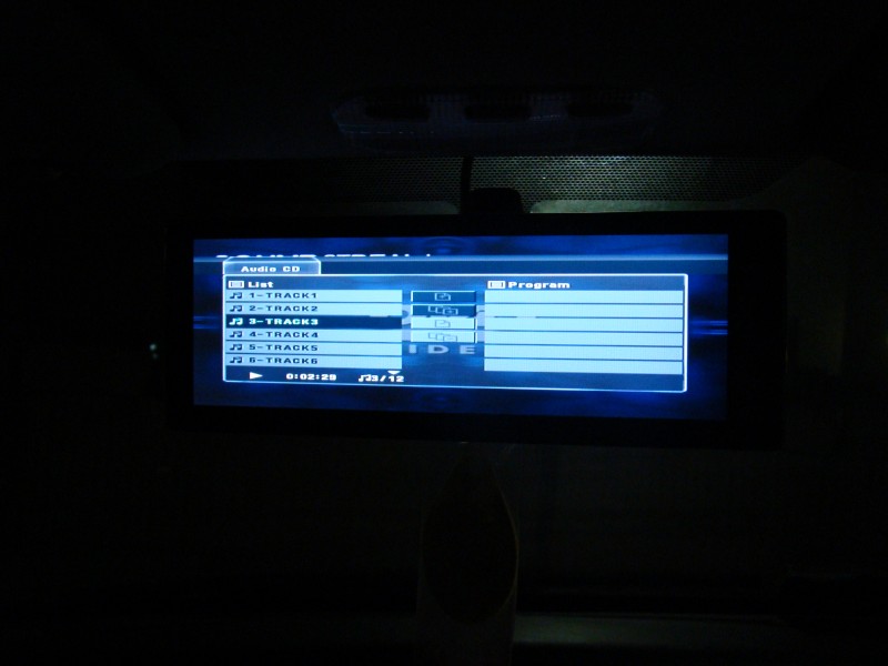

Questo piccolo monitor da 7" mi permette di visualizzare il menu' del lettore, eventuali dvd video o film e le immagini della telecamea che installero' prossimamente dietro al portellone per le manovre di retromarcia, da spenta lo schermo ritorna a specchio e continua a fare il suo mestiere ;)
Per stasera ( o stanotte ,o stamattina ) puo' bastare domani si ascolta qualcosa e si abbozza una regolazione dei tagli e dei livelli .....
