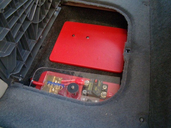

Allora si ricomincia, avevo gia' piazzato lettore e controller del pre in plancia ora devo procedere con il fissaggio del convertitore HSS nella botola dietro il sedile.Sotto lo sportellino c'e una vasca di materiale plastico ricoperta di moquette che poggia sul pavimento in lamiera con interposto uno strato di cascame.

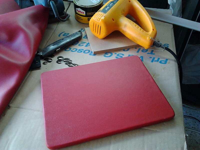

Per il fissaggio ho incollato con il silicone una tavoletta di legno da 10 mm.sulla lamiera e vi ho riposizionato il cascame e la vasca.Su questa andro' ad avvitare il supporto che regge il convertitore uso questa tecnica perche' non mi va di forare la lamiera .
Inizio tagliando una tavola di MDF e dopo averla sagomata la rivesto con la stessa similpelle che ho usato per rivestire il doppiofondo nel cofano.

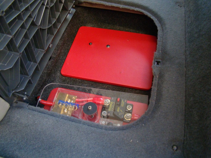

Questo e' il posizionamento del supporto nella vasca, ho gia' portato in precedenza il cablaggio dell'alimentazione e il cavo ottico, devo solo fissare il tutto....
Ora devo segnare la posizione delle viti di fissaggio,l'apparecchio posera' su quattro distanziali di gomma per non farlo toccare alla tavola

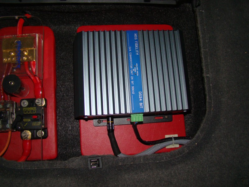

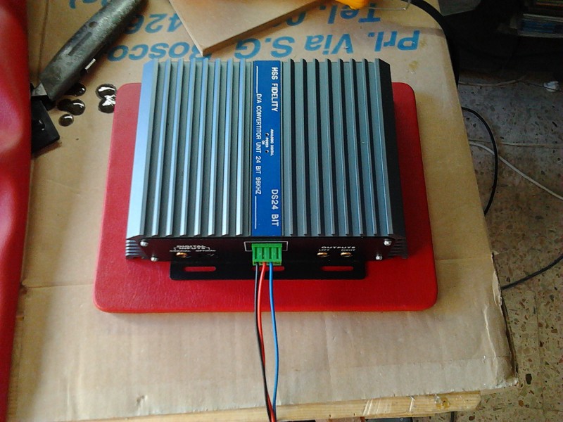

Fase finale ho fissato l'apparecchio al supporto e collegato l'ottico, manca solo il cavo pre da collegare all'unita' centrale del Nakamichi da installare nella vasca a fianco dietro il sedile passeggero.
In ultimo il fissaggio dei cavi alla base.....
