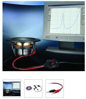

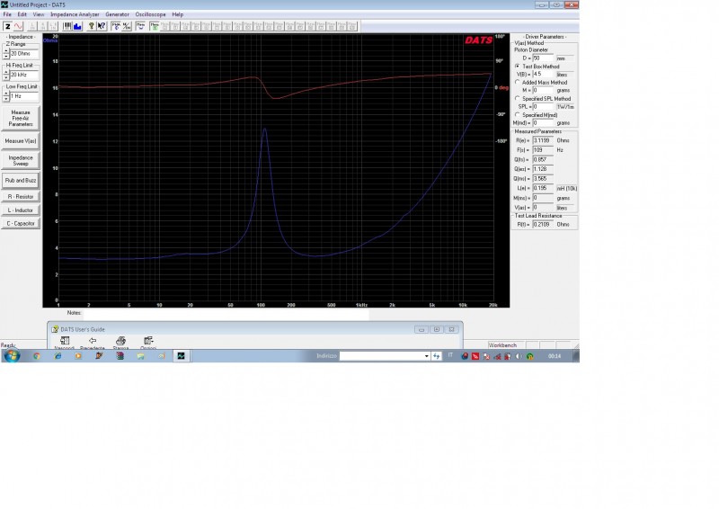

Allora in attesa di ultimare la ricopertura ho cominciato con le misure utilizzando il Dats che avevo preso tempo fa. Visto che sono un po a digiuno in materia volevo farvi vedere cosa è uscito fuori dalla prova e sapere cosa ne pensate...Immagine

Qui.

Modulo e fase dell'impedenza del medio?
Cosa usi come generatore? La scheda audio del PC?

È la misura del sistema midwoofer + cassa tramite il software DATS .Il programma stesso genera una sweppata che misura i parametri e visualuzza i valori elettromeccanici quali Fs,qts,Vas del sistema.

Dalla misura se non ho commesso errori esce fuori una fs di 109 hz e un Qts di 0.86 dal sistema.

No,nessun microfono in questo sistema. Si collega uno speciale cavetto con interfaccia tra una presa USB del pc e tramite due coccodrilli ai terminali di un altoparlante.Se vai su you tube cercando dats Dayton Audio trovi qualche tutorial

Effettivamente per misurare l'impedenza non credo un microfono sia la cosa più adatta... ^^
Comunque veramente molto bassa la fs per essere un medio, merito anche dell'altoparlante che si presta?

Sicuramente , è un midwoofer che assieme al mw 160 ha scritto pagine gloriose come la maggior parte dagli altoparlanti dynaudio.Quattro di questi in push/pull su progetto dynaudio in cassa come sub mi hanno regalato una gamma bassa di rara bellezza ai tempi.

Beh, si. Chiaro che modulo e fase dell'impedenza le misuri ai morsetti dell'altoparlante. Ma pensavo al software in generale. Quindi, non solo per il rilevamento dei parametri, ma anche per le misure di risposta.
