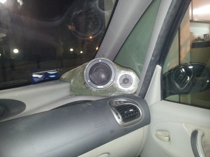

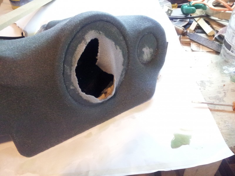

Qualcosa del genere...ImmagineImmagine

Il mid a cupola?

No, midwoofer Dynaudio MW 150 da 13 cm.
