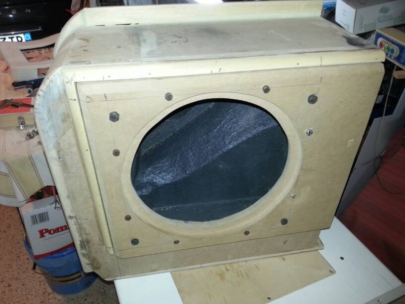

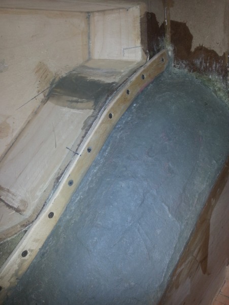

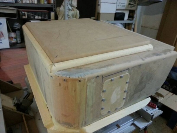

Finalmente.... almeno qualcuno va avanti coi lavori.
Che hai messo dentro? Antirombo?
Re: La Picasso di Joe62
Si , 70% body e 30% polvere di marmo. Poi quando asciuga riempio di acqua e vedo quanti litri ho tirato su. ..
Ascolta, anche io ho insonorizzato con antirombo e polvere di marmo.....Joe62 ha scritto:Si , 70% body e 30% polvere di marmo. Poi quando asciuga riempio di acqua e vedo quanti litri ho tirato su. ..
Inviato dal mio GT-I9300 utilizzando Tapatalk
Ma per mischiarli insieme hai usato qualche prodotto come solvente oppure li hai semplicemente mischiati?
Io ci sono diventato matto e non sono riuscito ad amalgamarli bene come avrei voluto
L'antirombo che ho preso è molto liquido di suo, ho aggiunto polvere gradualmente mescolando con una paletta senza farlo troppo denso e poi passato a pennello abbondante.
Anche il mio ero molto denso, sono andato con il diluente per riuscire a far prendere un kg di sabbia!
Grazie alla tua dritta caro. .. Comunque l'ho parcheggiato al momento perché ho tirato fuori 53 lt. dalla cassa che sto ultimando ...giusto il volume per il mio JL in chiusa quindi scatta la prova.... tanto il sub ha la possibilità di cambiare il pannello frontale nel caso dovessi sostituire l'altoparlante. ..

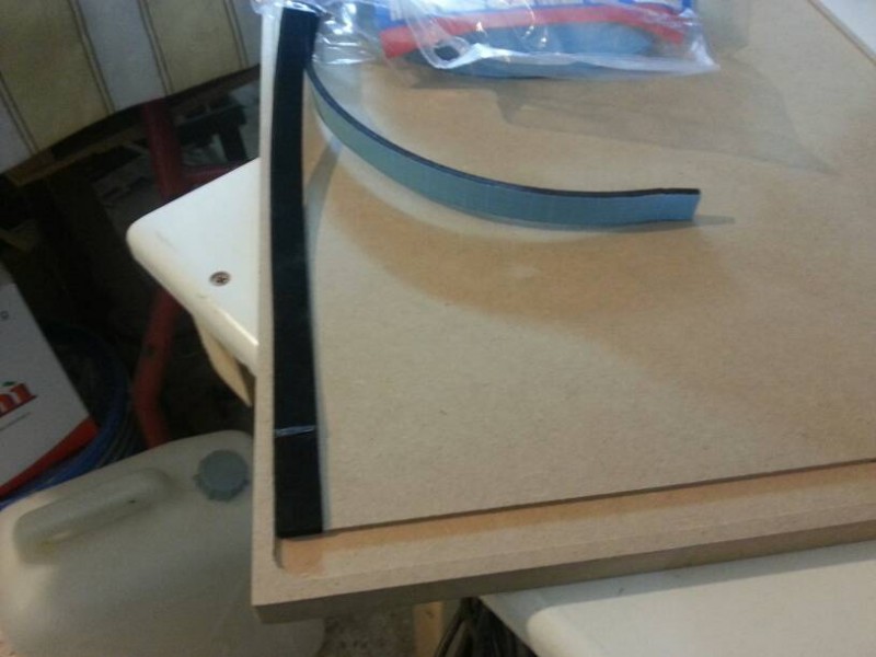

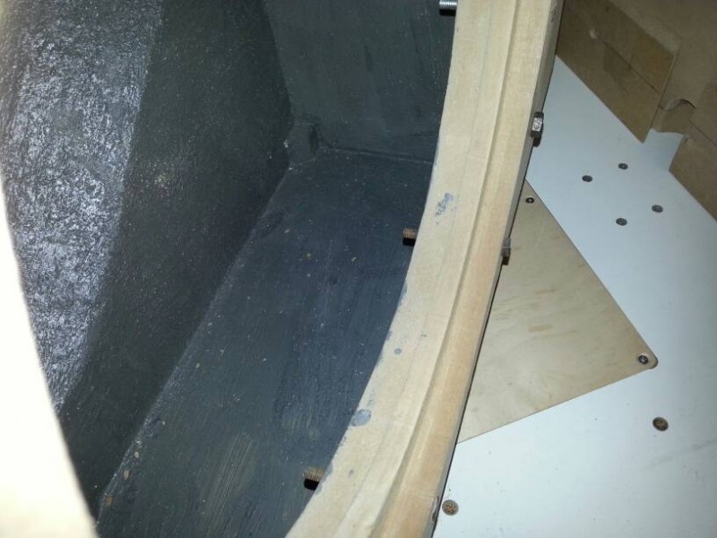

che bel recupero di spazio !!
se capisco bene dalla foto,
la striscia di neoprene sigilla il pannello frontale dove ci sarà fissato il cono,
dal resto del box ?
invece non ho capito per niente cosa serve quel foro che sembra di ispezione
dal resto del box ?
Esatto il pannello in mdf riceverà l'altoparlante e sarà fissato con una serie di perni al box.Il foro che vedi è assieme ad un altro nel pannello adiacente la via di accesso al gruppo ottico posteriore che tramite una molla va sganciato in caso di sostituzione di qualche lampada.
