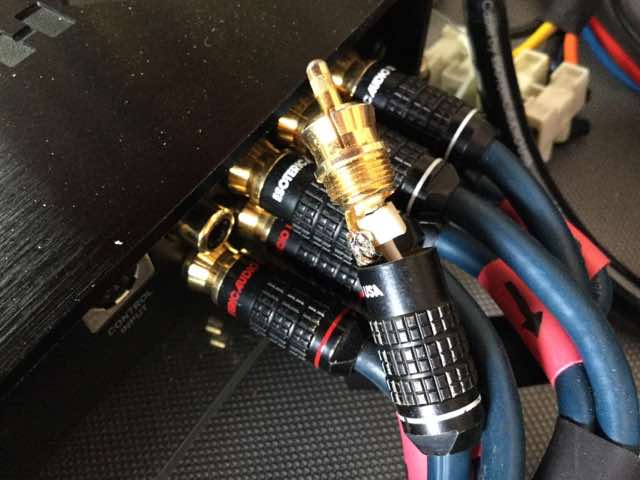

Sono passate due settimane dall'ultimo post, ho passato molto tempo a rifare le connessioni di linea smontando dalla vettura i cavi che dalla plancia arrivavano dentro il bagagliaio. Poi accorciare e rifare tutte le saldature di sedici rca con calza, termorestringente ecc. ecc..... un lavoro reso difficile dalla conformazione dei cavi che uso unita alla difficoltà visiva (dovrei rivedere gli occhiali da vista l'età lascia qualche strascico ).

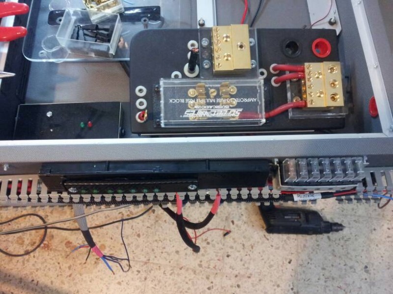

Adesso mi rimane solamente passare i cavi di potenza, non ho ancora deciso se arrivare direttamente dai diffusori o applicare delle giunzioni tipo speak on .
Intanto sono a questo punto. .. Inviato dal mio GT-I9300 utilizzando Tapatalk

Domanda: l'alimentazione e la massa le lasci senza calza antitaglio? Oppure c'è e non la,vedo io?

Dentro il doppiofondo non sarebbe necessaria anche se per estetica è stata usata. I cavi all'esterno nella canaletta sono calzati e fissati saldamente mentre due cavi più grandi provenienti dalla batteria supplementare entreranno adeguatamente protetti e passeranno dentro quei grossi passacavo rosso e nero a lato dei distributori....

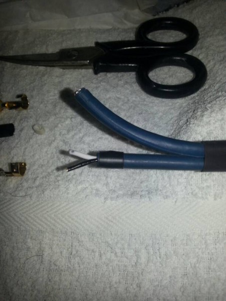

ho visto l' accorciamento dei cavi pre, posso sapere quali cavi usi e quale configurazione hai usato, vedo che hai saldato un solo polo e la calza
Re: La Picasso di Joe62
Certamente, i cavi sono dei Monster Cable Interlink 301 ,non sono recenti e mi accompagnano da svariati anni mi sono piaciuti sempre e non li ho cambiati.Sono dei cavi bilanciati con due conduttori in rame OFC ,ognuno realizzato con quattro trecce avvolte in un anima di teflon e twistati .A loro volta vengono avvolti da un insieme di fili in teflon e da un foglio di alluminio ed inseriti dentro la calza di rame all'interno del rivestimento in pvc ultra flessibile.Il collegamento è in semi bilanciato con la calza collegata lato sorgente.La foto a cui fai riferimento è Wip non avevo ancora saldato il conduttore alla spina e si riferisce al lato ampli dove la calza non è collegata , niente di particolare ......
