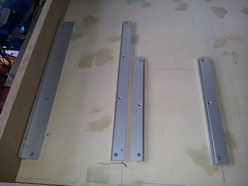

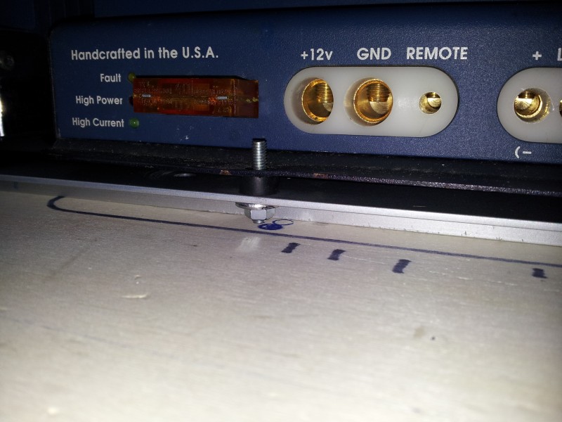

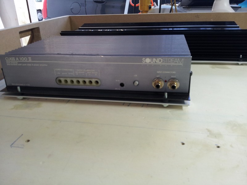

E poi ho preparato i supporti dove andranno fissati gli amplificatori.Per non farmi mancare nulla ho pensato
di fissare gli ampli non stabilmente al fondo bensi' a dei supporti elastici quindi ho preso dei silent block very mini da utilizzare per ogni foro di fissaggio dei telai .I supporti sono di profilato in alluminio leggero e facile da lavorare e sono solidamente avvitati al fondo con bulloni e dadi a ragno...

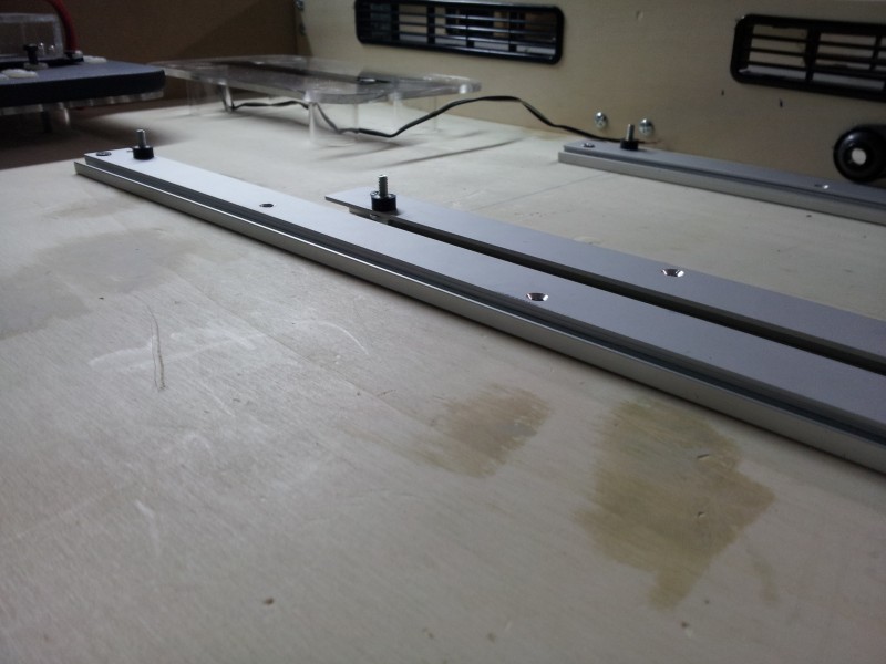

Re: La Picasso di Joe62
La prova del posizionamento e' andata bene ,capita che per un errore di qualche millimetro gli apparecchi non si inseriscono come si deve o qualche incastro non funzioni per cui e' importante fare attenzione alle misure...

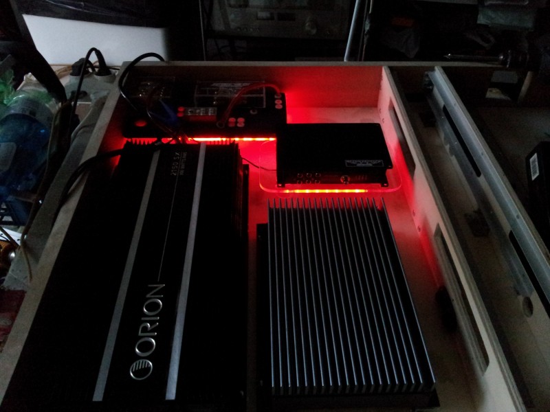

E a fine serata qualche minuto rimasto per un capriccio

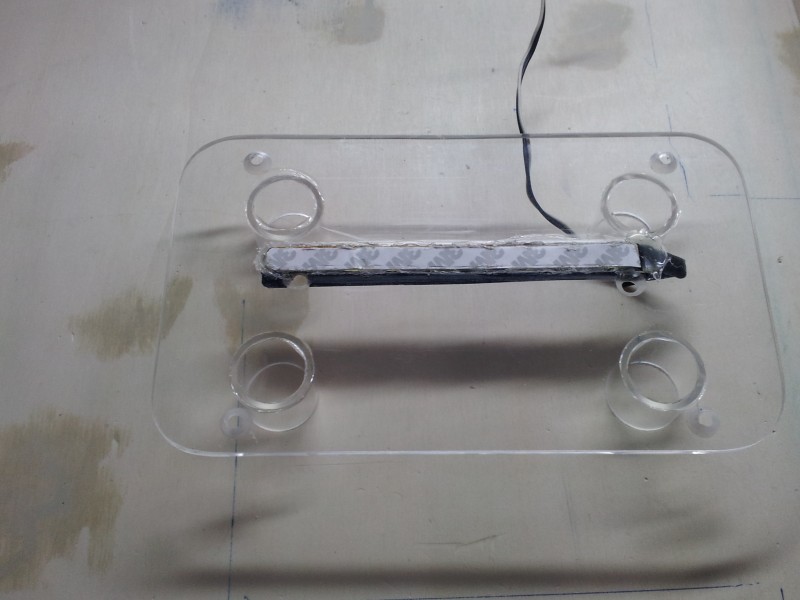

Ps:la striscia a led,come l hai collegata?
Con il filo elettrico. ...

Intendevo se lo hai messo su qualche interruttore o a ponte su qualche altra lampada?
Penso di collegarlo alla centralina remote , illuminazione all'accensione dell'impianto .

Quando hai messo la prima foto del "rialzo" il plexiglas illuminato non capivo la funzione....
Adesso sì, e devo dire che non é male!

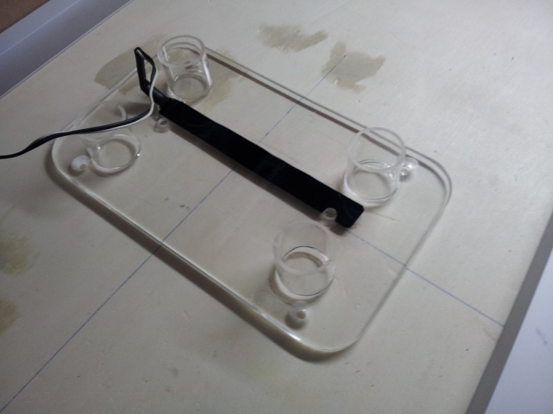

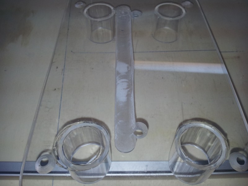

Grazie!Alessio Giomi ha scritto:Quando hai messo la prima foto del "rialzo" il plexiglas illuminato non capivo la funzione....
Bravo!!
Devo dire che di presenza l'illuminazione è meno aggressiva e sono al buio.
Considera che quando ci saranno i led a illuminare i due vani il contrasto sarà più gradevole. .
Il rialzo è necessario per evitare l'incasinamento dei cavi attorno al Dsp, passeranno sotto inserendosi nel canale centrale a scomparsa...
