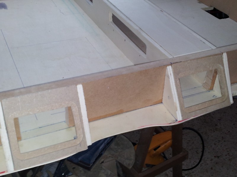

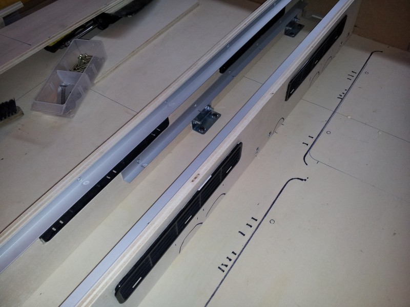

Sono passato al portatile, con lo smartphone combino casini e le foto le mette al contrario cronologicamente quindi riprendo il riassunto...
Sistemazione delle prese d'aria di raffreddamento...

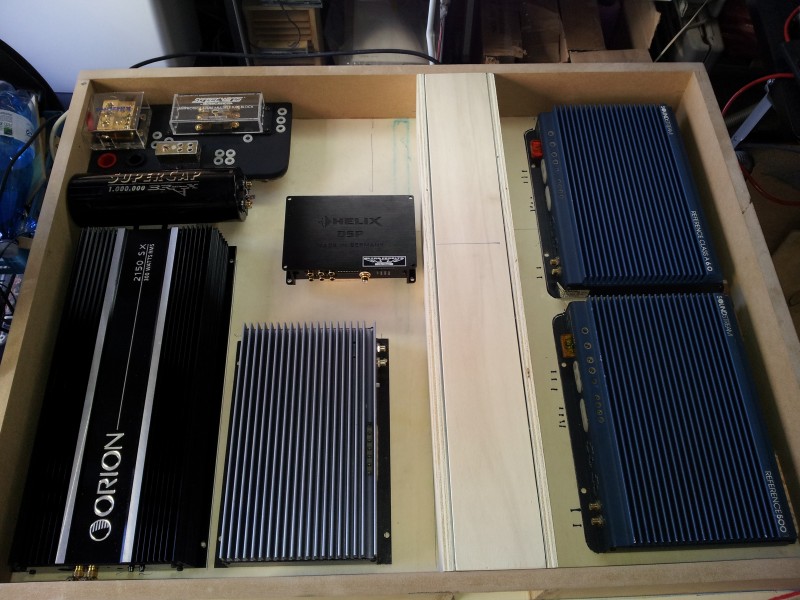

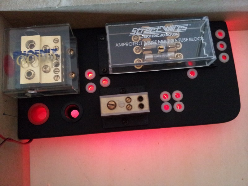

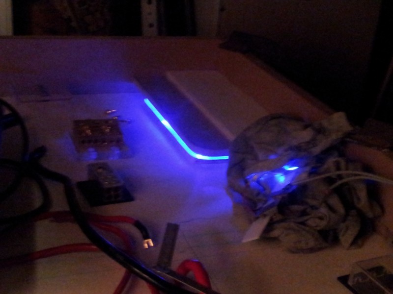

Piazzo i componenti nella loro sede provvisoriamente, devo prepararmi per il cablaggio sistemando la cavetteria che avevo in precedenza e nel caso integrare....

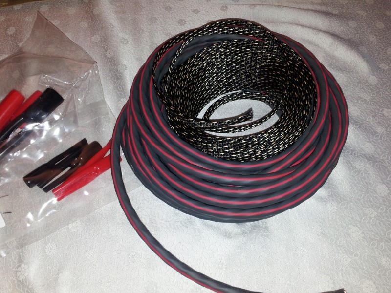

Ho gia' preso i cavi potenza della medioalta anteriore(Audioquest FLX ) dato che i vecchi non andavano piu' bene mentre per l'alimentazione dovrei essere a posto.
Per quanto riguarda la linea ci sara' da accorciare qualcosa visto che gli ampli sono piu' vicini alla sorgente .

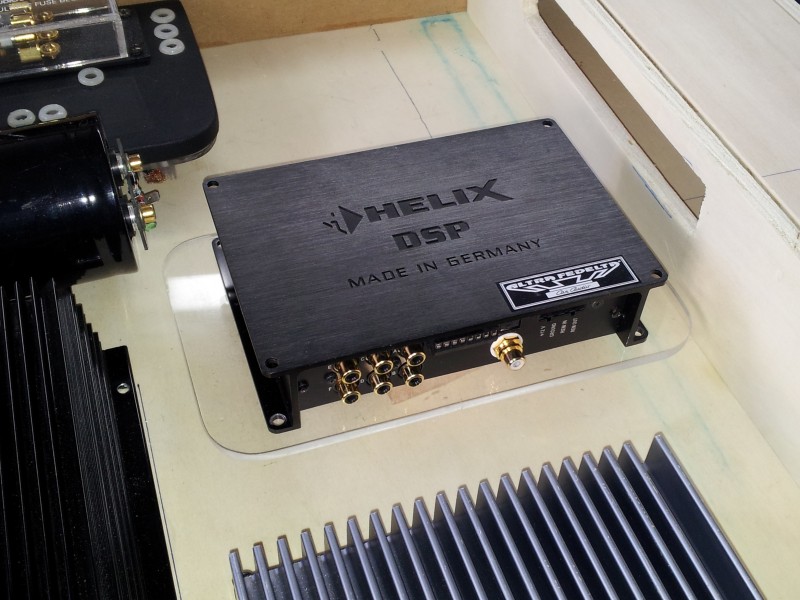

l'adesivo sul DSP la dice lunga... e PROMETTENTE...

Più che l'adesivo è promettente che abbia deciso di usare un DSP cosa che prima non avrebbe mai fatto :) eh :arr: che poi , chi ha modificato il DSP per ottenere la digitale elettrica sappia il fatto suo , non ce che dire ;)

Se fosse solo per l'uscita digitale non l'avrei preso
Diciamo che all'interno c'è parecchia carne al fuoco

Il precedente proprietario lo ha affidato a Tognon e gli ha dato carta bianca! È stato circa due mesi da Roberto ed alla fine sono state interessate alle modifiche diverse sezioni. ....

Di preciso non so cosa è stato modificato dalle indicazioni che ho avuto sono stati sostituiti con componenti pregiati alcuni operazionali, condensatori ed i quarzi comunque Roberto ha postato su Facebook le foto del tweak. Di sicuro questo componente mi ha dato delle grandi aspettative che aspetto con impazienza di saggiare. .

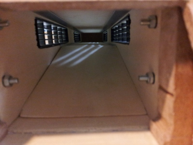

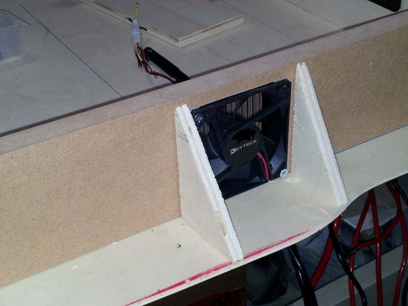

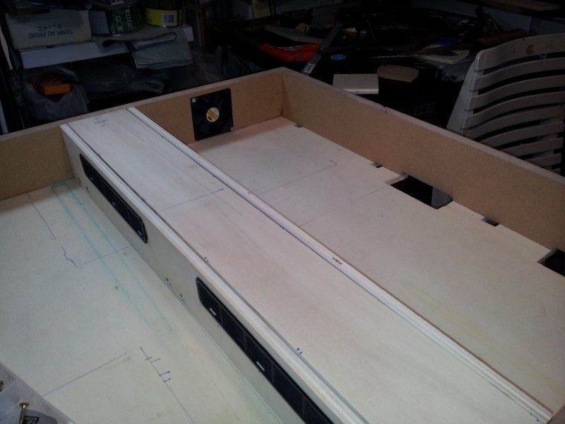

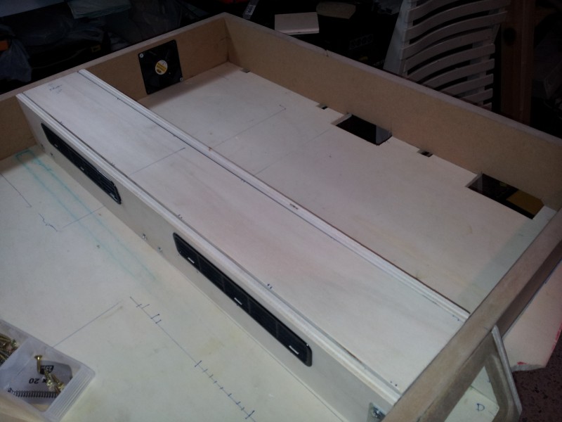

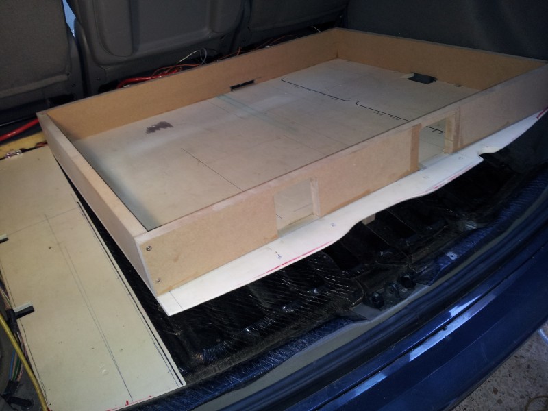

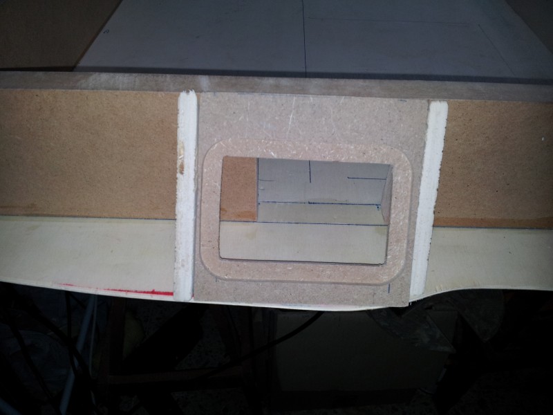

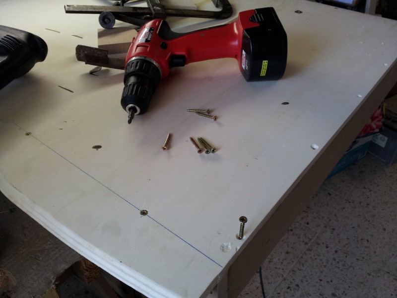

Attualmente lavorando sulla condotta di aereazione ho deciso di incrementare lo spazio per il passaggio dei cavi alzando il ripiano ed aumentando la lunghezza dello scivolo vicino alla ventola ,quindi ho cominciato a piazzare le staffette per fissare il tutto sul doppiofondo...
Joe62
Messaggi: 2046
Iscritto il: 8 giu 2012, 2:24
Località: Erice (TP)
Re: La Picasso di Joe62
#1078
Messaggio da Joe62 »

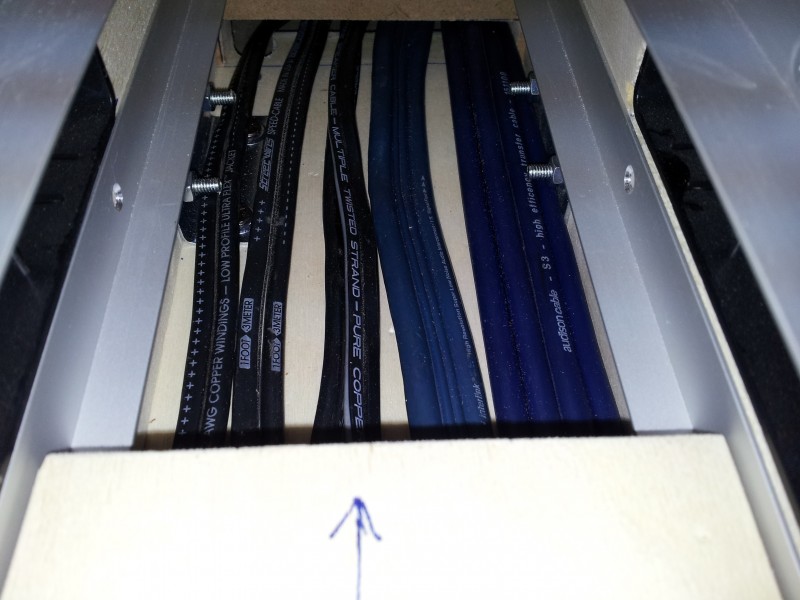

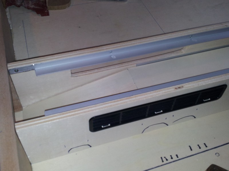

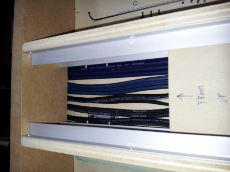

Tutta la struttura e' facilmente ispezionabile rimuovendo i pannelli per accedere al cablaggio...
Ho provato a mettere qualche spezzone di cavo per dare l'idea,solo uno strato ma lo spazio e' sufficiente per diversi altri....

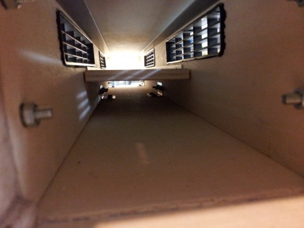

Ah dimenticavo la ventola destinata ad estrarre l'aria calda dal vano destro, e' stata fissata dalla parte interna della vettura per problemi di spazio sul frontale...
Adesso rimane da aprire il passaggio dei cavi relativi al collegamento ampli sul fianco del condotto,quindi sara' la volta del rivestimento del vano probabilmente da impellare come il precedente.
