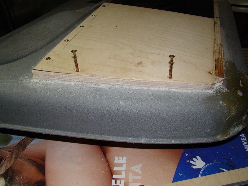

Scusa Guido ma l'hai servita su un piatto d'argento :)
Tornando seri sono rientrato poco fa dal garage dove ho attaccato il coperchio della seconda cartella ed ho sostituito tutte le viti da 3 attaccate in precedenza con quelle da 4 per un serraggio piu' tenace e resistente sia sulla prima che sulla seconda ....

Per adesso sono a questo punto....

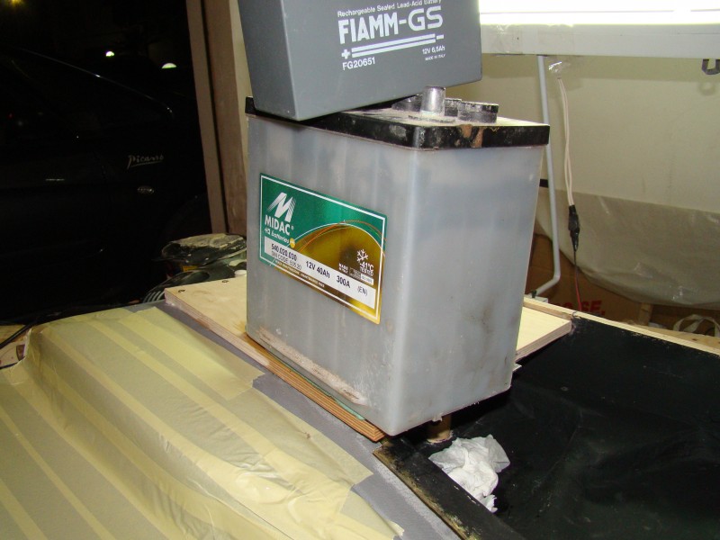

Prima di andare via ho pensato di fare una prova per cercare di far aderire il pannello alla cartella nr.2 e quindi ho lasciato un panno intriso d'acqua per un'ora circa sul pannello, e poi ho piazzato un paio di batterie come peso per cercare di curvare la tavola nel punto giusto dopo aver versato altra acqua.Vedremo domani cosa sara' successo se il multistrato di betulla e' cosi' resistente come sembra probabilmente nulla.. X3

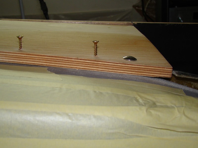

A quanto pare il tentativo che ho fatto l'altra sera di sagomare la tavola di multistrato secondo le linee della cartella e' andato in porto.Infatti dopo piu' di 24 ore il coperchio intriso d'acqua piu' volte durante la giornata ,sotto il peso delle due batterie si e' piegato ed ora la linea e' piu' armonica oltre al fatto che aderisce in maniera piu' uniforme sulla tavola laterale ;) .

Anni fa un operaio che lavorava a casa mia nella posa del parquet mi parlava del legno, materiale affascinante per la sua prerogativa di essere "vivo", cioe' la proprieta' di mutare nel tempo alcune sue caratteristiche a seconda della stagione, dell'umidita', della temperatura...
Per questo motivo ho opportunamente rinforzato l'attacco del pannello alla cartella con un bullone passante da 6 ,non vorrei che l'ambiente auto con le sue escursioni termiche e l'umidita' sempre incombente faccia fare dei movimenti deleteri alla tenuta del box...

Hai fatto bene a mettere quel bullone, te lo stavo per suggerire! :)
Cmq se puoi metterne altri ai 3 lati rimanenti sarebbe perfetto. Sai questi pannelli di multistrato si deformano molto, ma solo con forti escursioni di umidità (presenza di acqua) e le forze che riescono a sviluppare sono incredibili! Però una volta sciugati stai tranquillo! Quindi prima di fissare per bene questo pannello assicurati che sia completamente asciutto ;)

Comunque ho dovuto aspettare che i due coperchi fossero ben asciutti e li ho lasciati con i pesi perche' tendevano a riallinearsi, con questo caldo e' stato abbastanza veloce.
Intanto ho stuccato la giunzione con la base e inserito qualche altra vite per assicurare la tenuta nella parte superiore.Qualche altro piccolo lavoro di contorno ho fissato le "zampe" alle dime dei woofer con delle viti per rendere piu' sicura la tenuta, non mi fido della colla a caldo con le alte temperature fa brutti scherzi ;)
Le foto si riferivano a questi passaggi...
