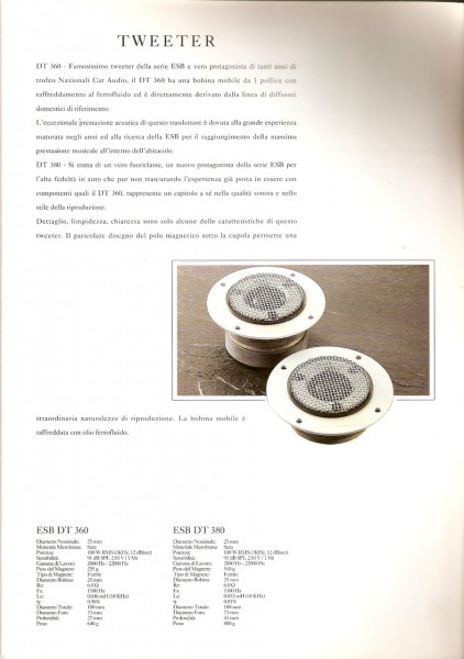

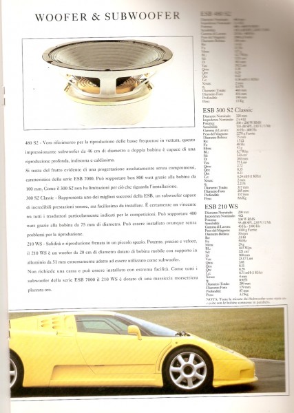

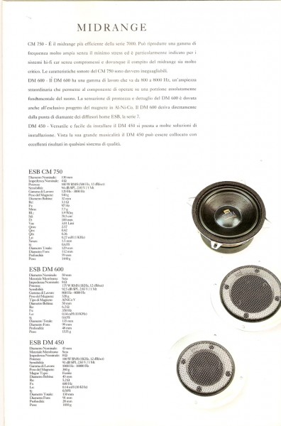

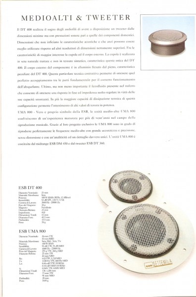

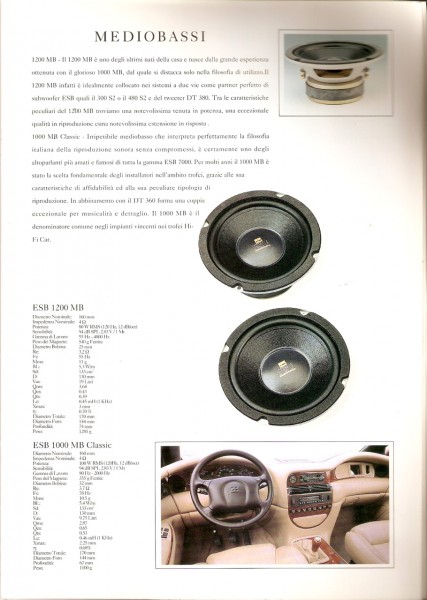

ora vi posto i parametri di tutti gli altoparlanti esb cosi potete aiutarmi meglio

Ok , per le 1000mb
Non riesco a leggere nulla
e poi i grafici?
Se vuoi fare un 3 vie con sub , anche se non trovi il 20cm puoi sempre mettere il 16 - 1000mb se non scende tanto , non è che cambia tantissimo. Intendevo anche io di "ricostruire" la famosa UMA . Se la memoria non mi inganna , i passivi ESB lasciavano libero in alto il MID e poi incorciavano il tw abbastanza alto (6-7 Khz) non mi è mai piaciuto tanto ma si può vedere
Di sub da 46 ne hai 5 , hai voglia a fare
Re: diffusori home con altoparlanti esb
i grafici non li trovo piu purtroppo
se non riesci a leggere i parametri te li mando via mail
