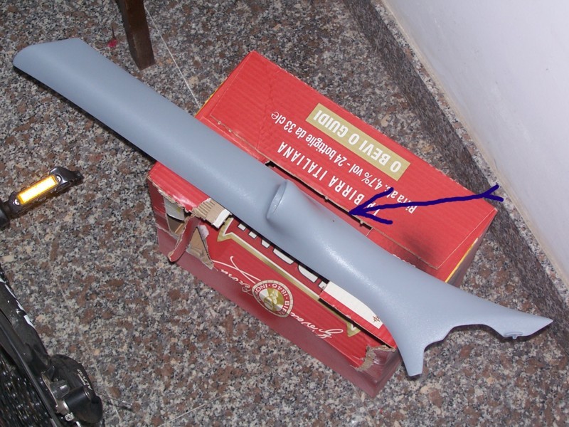

Il montante è pronto. :hahahah:
Sembra tutto ok.
Lo sto facendo asciugare PER BENE, e l ho poggiato in un posto pulito lontano da cani,gatti, animaletti, polvere ecc. eppure... lo vedete quel puntino nero dove ho messo la freccia?? E' un ragnetto che si fa il suo giro pomeridiano.
Stasera, dopo averlo fatto asciugare completamente lo controllo, se non ha bisogno di qualche ritocchino di vernice lo spruzzo di trasparente opaco e domani lo monto con calma.

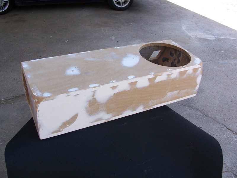

Ma perché le prime ciambelle non escono mai con il buco?!!!!!!!!!!!! T_T
Quasi una giornata intera ad ultimare questa cassa..
sono DISTRUTTO, ho un mal di piedi che non vi dico, un caldo africano ed io invece di andarmene al mare come tutta la gente normale me ne sto a casa a stuccare, carteggiare rivestire!!!
Ho preparato la cassa tutta bellina, stuccata e carteggiata come una bomboniera..
La mouquette l avevo già presa.. ho consumato 2 barattoli di bostik, 15 euro solo di colla!!!
+9 euro di mouquette (fatta veramente bene a dir la verità) = 24 euro di materiale buttato nel cesso + 1 giornata di lavoro.
LA colla mi ha lasciato tutte sbavature e nel complesso non mi piace come è venuto..
Mi tocca rivestire tutto da capo. Magari compro della mouquetta autoadesiva e vedo come fare per rimediare al danno.
Pazienza. -.-

Il montante è finito e montato.
il box è quasi completo, ho verniciato l air-port nero lucido domani monto tutto.
Ma perché non mi avete detto che la bostik con il diluente si toglie???
Le sbavature di colla si tolgono con uno straccio e un po' di diluente.
Ho risolto tutto. :D
Saluti

Il MONTANTE, ho dovuto rifarlo più di una volta.. lo sapevate che il diluente al nitro rovina il fondo mentre il diluente acrilico non gli fa un baffo?! Viceversa, il diluente acrilico usato sulla plastica se la mangia in un boccone molto più velocemente di quello al nitro!
Il mischiare questi due solventi ha causato il danno al mio montante.
Adesso è perfetto, domani vi posto le foto. :D

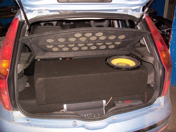

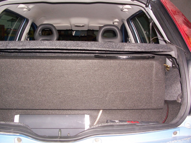

La mia macchina è un po' spartana.. le finiture non sono proprio al top! Ma per quello che deve fare va bene.
Molto bello il reflex verniciato nero lucido, peccato che sta in una zona non a vista.
L'ampli non è fissato (sto a fare ancora prove) per questo c'è qualche filo di fuori, quando ho finito inchiodo anche lui.
La mouquette non è proprio male vero?

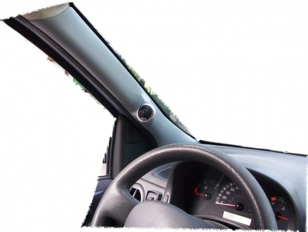

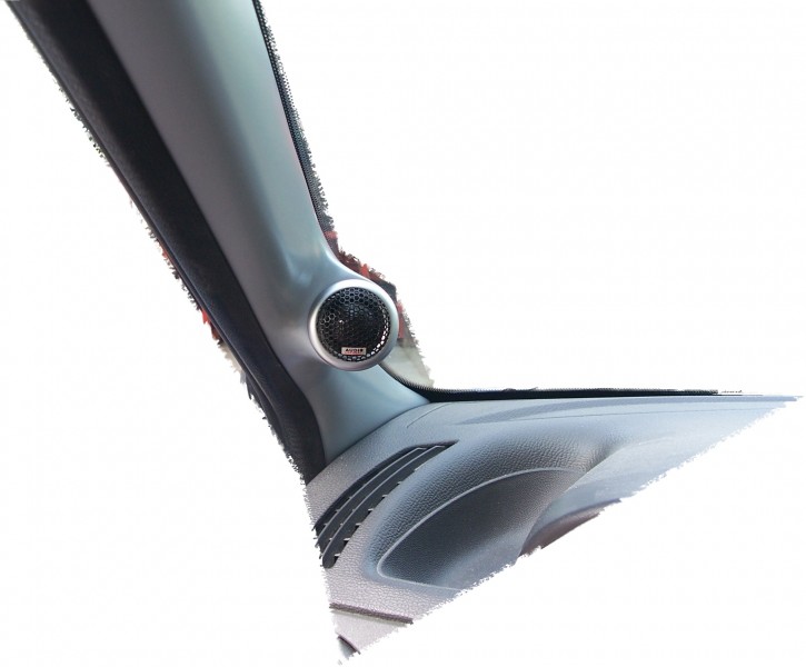

il montante..
Pioneer p-88 ;

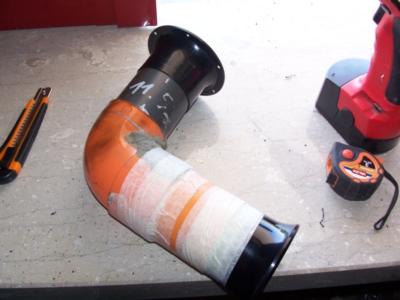

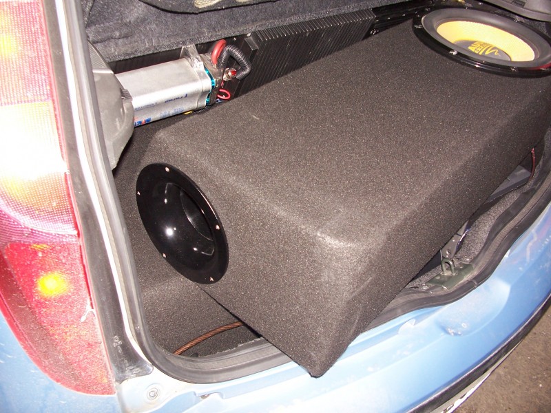

Nel frattempo ho accordato il sub anteriore in reflex come vi dicevo.
L'assorbente non l ho messo, il box è troppo piccolo, mi da più fastidio che altro..
Volume netto 12.5 litri, con assorbente diventerebbe 13.5-14 ma guadagno poco sulla lunghezza del condotto, sono più le perdite.
Condotto con curva a 90°, attaccato alle pareti quindi allungamento virtuale del 10% come al solito, lunghezza reflex totale 21-22 cm, se funziona l allungamento virtuale diventa 23-24 cm + due flange esponenziali in ingresso ed uscita.
Dal mio simulatore esce un accordo come vi dicevo da 55 Hz, diametro tubo interno 7 cm dimenticavo.
A 53 Hz la risposta cala in picchiata.. Quello che volevo no?! Dai 40 in giù subentra il mostro nel cofano.. ;)
Unico dubbio è in condotto, speriamo che non soffi, che mi devo inventare per accordare questi box..

Unica critica è la moquette sotto la flangia del sub.
Io la taglierei e ci metterei una striscia di neoprene ( anche se non sei con cassa chiusa.....)

Ma no, non occorre nessuna striscia.. la mouquette mi chiude già tutti gli spifferi, inoltre ho saldamento serrato con delle viti più grandi del dovuto che avvitano in almeno 2 cm di legno.. esteticamente infine sopra viene messa la griglia che copre proprio tutto.. la striscia di neopreme l ho messa sotto la flanga del reflex ma è un di più.. la mouquette già basta fidatevi..
l unica pecca casomai potrebbe essere il condotto interno del reflex.. dovevo fare come il sub dietro, vernicare tutto di nero lucido.. lo farò in futuro. ;)
