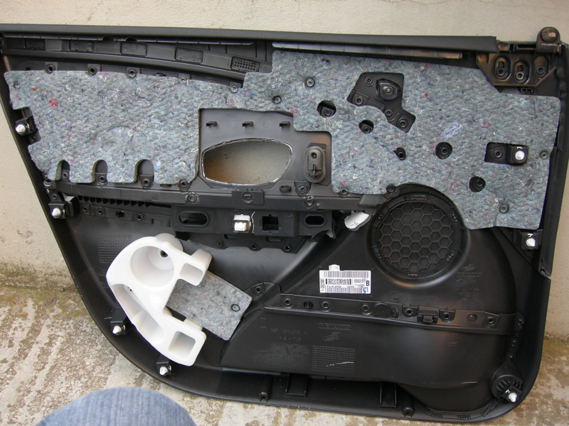

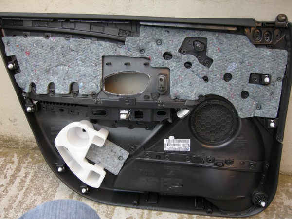

Ciao a tutti, mi sono appena iscritto rispondendo all' invito di facebook
(Roberto Ferrari) vorrei mettere un medio da abbinare al Midwoofer del Hertz ML1600 penultima serie e al Tweeter Scan Speak D3004/602010 quale potrei mettere?? premetto che verra pilotato da un amplificatore Audison Voce AV5.1K in Full DA con crossover per la medio alta
a voi vostri consigli.

ricorda la predisposizione bravo-147Robby ha scritto:Mi dimenticavo che l'impianto è composto da sorgente originale- Audison Bit One - TEAC WAP 2200 collegato in ottica
- amplificatore Audison AV5.1K in FULL DA
secondo me... con un buon lavoro d'installazione del woofer, insonorizzazione porta, orientamento tw e accurata taratura.. puoi avere risultati ottimi anche senza un medio che - imho - è un ulteriore complicazione

conoscendo entrambi i componenti(soprattutto il tw)...posso dirti tranquillamente che con il mw in quella posizione e quel tw che scende tanto... non hai bisogno del medio.....naturalmente con una buona taratura....

Sono perfettamente d'accordo con Paride!Best ha scritto:secondo me... con un buon lavoro d'installazione del woofer, insonorizzazione porta, orientamento tw e accurata taratura.. puoi avere risultati ottimi anche senza un medio
Vista l'altezza del WF sul pannello non dovresti avere grandi pb a far funzionare bene il 2 vie!
Nel caso invece volessi inserire il medio io ti consiglierei di scegliere fra il Voce 3.0 dell'audison ed il proaudio come ti aveva suggerito Andrea. Lascia perdere l'HL70....

Vedo parecchi punti favorevoli per il due vie
visto il mio budget limitato per la spesa del medio e poi senza contare altre €200,00 per un buon passivo, poi mettiamo in conto anche i preblemi di installazione la voglia mi è passata grazie per l'aiuto dato a farmi ritornare sulla mia prima decisione 2 vie più sub
