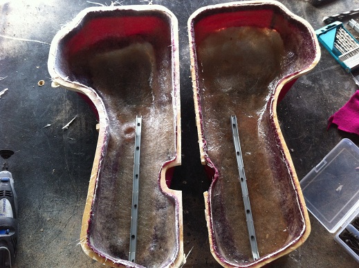

I lavori sono ripresi, il baule è praticvmante concluso, deve andare solo in carrozzeria per la verniciatura.
Abbiamo portato avanti le porte, vacendo anche l'atro calco della porta, e iniziando la fase di stratificazione e rinforzo, con n stradi di mat e matrix in alluminio attaccati alla struttura con viti e collante epossidico ad alta resistenza.
superdok81
Messaggi: 382
Iscritto il: 23 mag 2012, 20:34
Re: L'impianto di GOLFONE nella sua GTD by Hi Fi Garage Work
#71
Messaggio da superdok81 »
Dopo ancora delle laminazioni, l'apertura della parte destinata al woofer con reflex integrato, i lavori per le porte sono in direttura di arrivo.. T_T

Poi il matrix con quei lamierati li riempi di sabbia + colata di resina come per il box del sub?

Veramente molto interessante questo matrix in alliminio, ottima soluzione :yes: Lo trovo più versatile dello scatolato, soprattutto perche lo puoi riempire con la polvere o la sabbia.
Ciao, per adesso nono riempiti della colla che ho usato per il fissaggio, poi più che una colata...darò più strati di mat...ne ha già 6...
Squaletto ha scritto:Veramente molto interessante questo matrix in alliminio, ottima soluzione :yes: Lo trovo più versatile dello scatolato, soprattutto perche lo puoi riempire con la polvere o la sabbia.

Mi fai diventare :love: ...io ci metto il massimo dell'impegno, magari non sono un granchè ma ci provo a migliorami.. :)

Spettacolo, interessantissime le tue soluzioni per realizzare le strutture! :cool:

alexdrastico ha scritto:Spettacolo, interessantissime le tue soluzioni per realizzare le strutture! :cool:
Magari non sono da subito solide e veloci da realizzare, ma investendo tempo si raggiungono risultati anche superiori alle tecniche tradizionali.
Civuole però sempre quello che spesso non si ha...tempo -.-

Bel lavoro complimenti..... non è facile realizzare una tasca così....

altierif ha scritto:Bel lavoro complimenti..... non è facile realizzare una tasca così....
Nella settimana prossima saranno finite, poi misurate. la cosa però che mi proccpa di più è la finitura estetica tra cassa e porta, ma ho già qualcosa in mente... :hmm:
Per adesso grazie del supporto :)
