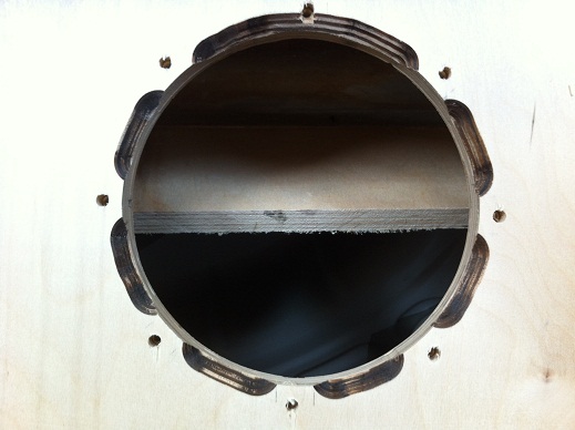

Sono state create le classiche svasature dietro al sub, per consitire ai flussi d'aria di muoversi più velocemte possibile e senza intralci.
Svasata anche l'emissione in abitacolo del sub. il lavoro è praticamente completo, è stato fissato anche il reflex manca la sua insonorizzazione, e la chiusura del tutto. Ma sopratuttutto deve essere misurato...
Mercoledì inizieremo i lavori sul vano amply....

Ottimo lavoro Marco! Alla fine quanti litri hai ricavato con una cassa del genere?

Tanto per dare un paio di dati...per fare quello che avete visto e non è ancora finito (manca circa un oretta di lavoro) ci sono volute più di 12 ore...niente di eclatante...però neanche poco per 4 tavole

Nyocs ha scritto:Ottimo lavoro Marco! Alla fine quanti litri hai ricavato con una cassa del genere?
Siamo nell'ordine dei 41L...vediamo se c'è bisogno di ridurre qualcosa...basta tagliare la parte superiore che è perfettamente regolare...ottimali sarebbero 38...e i 40 che ti ticevo sono "lordi" non considerando sub e reflex...ci dovremmo avvicinare moltssimo a quanto prefissatoci...
Considera che rimango comunque sotto la soglia di carico e che ho occupato in profondità solo 30cm per lasciare spazio agli amply ecc. la scelta del sub all'estremo del baule è la stessa fatta come sulla mia...per allontanarlo il più possibile dall'ascoltatore

Curiosità, come farete ad avvitare i bulloni una volta chiusa la cassa?
Leonardo Da Vinci
Leonardo Da Vinci
Re: L'impianto di GOLFONE nella sua GTD by Hi Fi Garage Work
dal foro dell'altoparlante!
