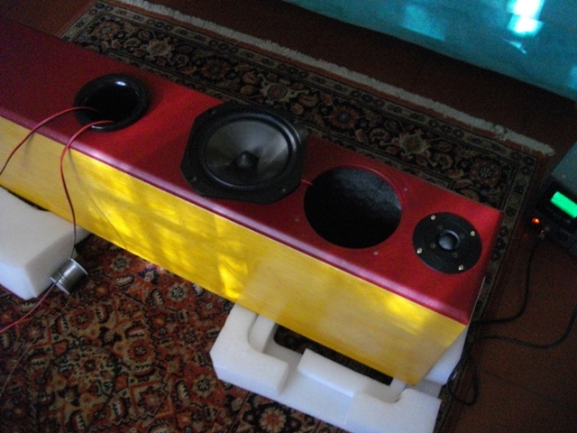

Stamani, mattinata dedicata all'impianto home... ho montato i cross bilanciati sulle casse. per ora sono messi esterni, per le varie prove di ascolto comparative...

in un cabinet come questo secondo te si possono smorzare le vibrazioni usando una struttura interna a mò di sistema b&w?
Re: AUDAX MARGOT (progetto poche pretese per sonorizzare il
Beh, secondo me si può fare tutto ma bisogna pure capire cosa comporta una simile modifica.
La struttura matrix sicuramente irrigidisce parecchio il cabinet (bene) ma allo stesso tempo, se fatta "male" potrebbe essere un "ostacolo" al suono che potrebbe rimbalzare su di essa e ritornare sul cono colorandolo e peggiorando la risposta nel termpo (basta una misura della waterfall). B&W queste cose le sa e così le celle matrix sono sempre abbondanti di fonoassorbente. Molto fonoassorbente però riduce la pressione in gamma bassa a causa delle alte perdite dovute all'assorbente, per contrastare questo effetto B&W utilizza altoparlanti ad alto Qms.- Insomma, si può fare tutto ma forse, a meno di non sapere ben cosa si sta facendo, un paio di moraletti ben incastrati sono più che sufficienti e non fanno danni :-)
creando invece una superficie irregolare a mo di tube traps da parete?
una parete irregolare "rompe" le onde e le diffonde (è un bene).toberinha ha scritto:creando invece una superficie irregolare a mo di tube traps da parete?
Purtroppo piccole irregolarità migliorano solo la gamma medio alta.
grazie mille per le info

Dai Andre , illuminaci , sono molto curioso di questa implementazioneNostromo ha scritto:Stamani, mattinata dedicata all'impianto home... ho montato i cross bilanciati sulle casse. per ora sono messi esterni, per le varie prove di ascolto comparative...
suonohificar ha scritto:Dai Andre , illuminaci , sono molto curioso di questa implementazioneNostromo ha scritto:Stamani, mattinata dedicata all'impianto home... ho montato i cross bilanciati sulle casse. per ora sono messi esterni, per le varie prove di ascolto comparative...
l'implementazione è che sto costruendo un diffusore + "corposo"... cqe i cross bilanciati mi hanno deliziato x un anno abbondante!!!
