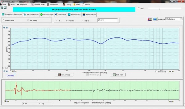

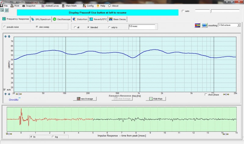

questa è la situazione attuale.... ancora c'è da lavorare parecchio... e credo che il nuovo cross lo farò esterno con dei fili volanti....

Andrea,
prima di tutto da quanto capisco non è una vera misura RTA ma una misura con un impulso probabilmente mls al quale è stato applicato uno smoothing. Non ci sono grosse differenze ma qualcosa piccola differenza tra le due metodologie c'è.
Detto questo a me sembra che la risposta non sia affatto male. Se i diffusori erano in asse al microfono e non molto lontani allora il livello del tweeter dovrebbe andare bene se invece il mic era sul punto d'ascolto e magari non in asse il tweeter credo che qualche decibel in meno sia preferibile.
Più che il buco io cercherei di limare un po' l'esaltazione che si trova subito dopo.
La risposta all'impulso a dire il vero a me sembra vada benissimo :D a meno di non vivere in una camera anecoica :-)
Messaggi: 3845
Iscritto il: 23 mag 2012, 20:03
Re: AUDAX MARGOT (progetto poche pretese per sonorizzare il
#35
danyx ha scritto:Andrea,
la risposta è una globale... i diffusori messi in piano sul pavimento a 5000hz CROLLAVANO, ora sono con il frontale sollevato di 2cm (quindi guardano legegrmente in alto)
il microfono è messo sulla spalliera del divano, dove di solito ho la testa. saremo sui 3 metri...
