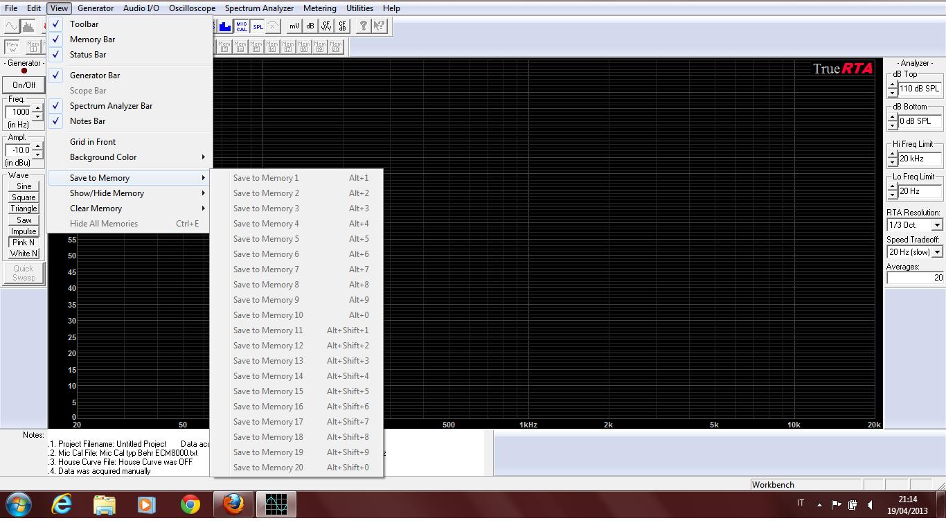

Squaletto ha scritto:E' possibile sovrapporre due risposte in frequenza su TrueRta (tipo woofer destro e woofer sinistro)?
Si:
misuri il woofer destro e quando è a posto clicchi "stop".
A questo punto ti salvi la curva in una delle memorie disponibili (ad esempio la 1).
Metti in mute il woofer destro e fai partire il sinistro.
Clicchi "go" e ti trovi la curva che "balla" del woofer sinistro e sotto fissa (come riferimento) la curva del woofer destro.
Fammi sapere se hai capito. sono stao un po incasinato con la spiegazione, ma se hai aperto trueRTA (io su questo pc non ce l'ho), se hai capito il concetto e guardi un po nei menu, capisci da solo come fare ;)

Tutto esatto...
Una volta fatta la misurazione premi stop e salvi nelle memorie disponibili,in alto a sx sulla barra clicca "view",si apre un'altra finestra clicca "save to memory" e salvi ad esempio sulla memoria 1,passi sull'altro driver richiamandoti la mem.1 e le avrai sovrapposte.
Ti posto un'immagine

Ma se ho due misure precedentemente salvate in una cartella, le posso sovrapporre?
davide_chinelli
Messaggi: 4164
Località: Stradella (PV)
Re: Calibrazione scheda audio per misure RTA
#144
Si:
file -->open file (male che vada lo salvi in un'altra memoria. Es. la 2, la 3....) e ci sovrapponi quella che misurerai.
Sovrapporre invece 2 misure salvate in 2 files diversi non l'ho mai fatto. Non penso si possa fare però.
Per il semplice motivo che trueRTA (come tutti gli altri programmi) lavora "per files".
Cioè, se apri il file chiamato "pippo", non penso si possa sovrapporre la curva salvata nel file "pluto". soprattutto se entrambe sono salvate sulla memoria 1.
questo perchè, quando aprirai il secondo file, il primo verrà chiuso (come succede con word ad esempio).
Se fosse ridotto ad icona già si potrebbe provare.
In ogni caso, se fosse possibile e trovassi il modo... facci sapere anche a noi :D

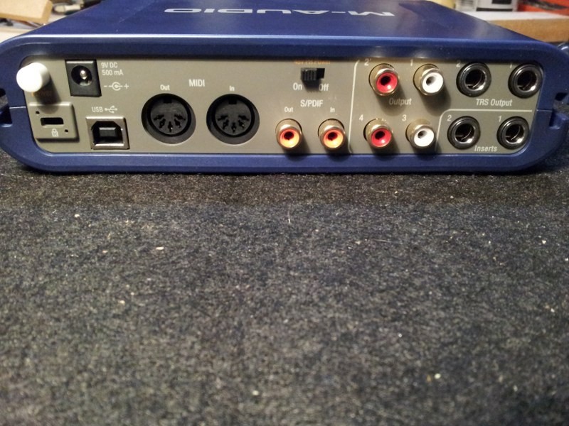

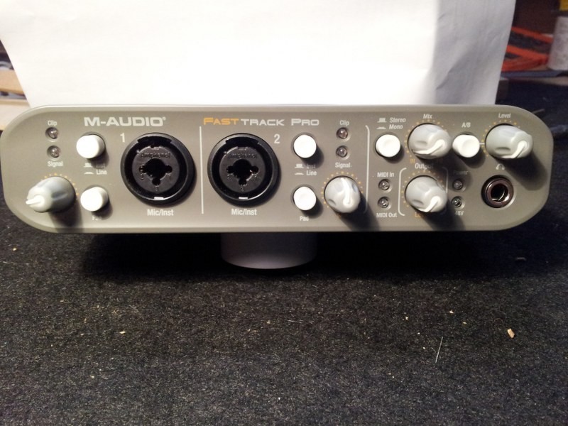

Ciao, vorrei cominciare a fare qualche misura e nel procurarmi il materiale ho qualche dubbio sul tipo di cavo da acquistare per eseguire il loop sulla mia scheda audio Fast Track Audio Pro.
A dire il vero mi ero procurato un cavo mono terminato xlr e jack acquistando altro materiale ma non so se puo' tornare utile...........
qui' le foto della M Audio

Penso che il loop nella tua scheda lo fai usando l'uscita frontale delle cuffie e gli ingressi rca posteriori.
Di conseguenza ti servirà un cavo da una parte terminato con un jack 6.3mm e dall'altra la classica coppia di rca.

Dipende quale ingresso ed uscita scegli per la misura. In base a questo ti costrusci il cavo

suonohificar ha scritto:Dipende quale ingresso ed uscita scegli per la misura. In base a questo ti costrusci il cavo
Sicuramente l'ingresso frontale mic che sara' collegato al microfono.
Deve essere un cavo stereo con jack stereo su uscita cuffie ma sul lato xlr ingresso mic come va collegato? Ovvero come vanno collegati i singoli capi del cavo allo/ai spinotti xlr?

Penso (nn conosco la tua scheda audio ma ha l'ingresso mic identico al mio) che ti basti anche un semplice cavo stereo jack to jack 6.3 mm.

Esatto!.
L'ingresso che si vede in foto è di tipo combo.
Accetta ingressi sia xlr, che jack da 6,3.
Con le foto che ho visto userei come out il trs output e come in il combo del microfono. A questo punto ti basta un semplice cavo jack to jack.
Se vuoi complicarti la vita, dato che hai uscite anche su rca, puoi sfruttarle per iniettare il segnale direttamente negli ampli (con arta, non con trueRTA) per i tempi di voilo.
In quel caso meglio un cavo rca to jack.
Ma non vorrei metterti troppa carne al fuoco....

Beh, allora per comodità penso ti convenga usare un cavo jack ti jack per la calibrazione di trueRTA (si trovano più facilmente dei cavi RCA to jack).
quando avrai imparato le RTA e vorrai passare ai tempi di volo, un cavo hià l'avrai (lo userai per il riferimento), mentre ti basterà comprarne uno solo rca to rca per collegarti all'ampli, o ancora meglio al DSP.
Questo, per darti un'idea di un ulteriore sviluppo del tuo sistema di misura, ma come detto prima non corriamo troppo. ;)
